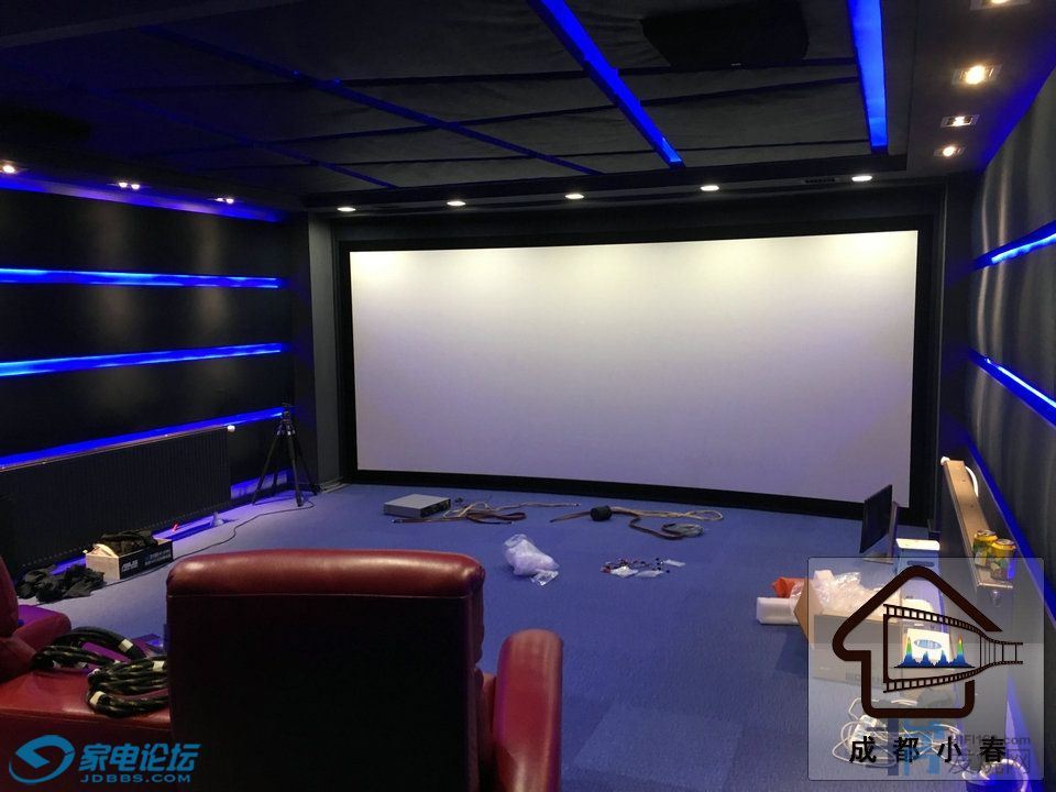

单说视听室和听音室有些狭隘,只是因为这类空间装修用料多极具代表性而已。
其实任何对声学敏感的空间,干扰噪声可以来自临近房间、其它地方的设备沿建筑框架结构传入的各种入侵、还有房间本身的噪声问题,例如暖通设备的噪音、冷却风扇的噪音(电脑、功放)、机械硬盘;只要有马达、风扇、管道,栅格,空气流动,都可能产生各种各样的内在噪音。
本文今天主要讲在视听室和听音室的新风系统噪音与环保如何取得完美和谐。

控制供暖、空调噪声、和低频振动声是可能非常昂贵的,甚至难度大到了民用空间声学难以实现和落实的程度,例如低频震动的结构传声。所以,在一个新的视听室或影音室项目中,通风系统的噪音消除与环保要求的换气量可能需要十分高的造价来实现。同时设计初期了解通风系统潜在的噪音问题也是非常重要的,只有这样才能在设计预估和安装落实阶段对通风系统有着很好的监督和控制。为了得到安静的房间环境,可以考虑下面这些因素,详细规划和安装产生噪声的设备,例如马达、风扇、管道隔音、风口的风噪、多个房间风管间的传递。
例如下面的一个发烧友视听室新风系统 美国霍尼韦尔(Honeywell)DR90-AP 2台一套5万。

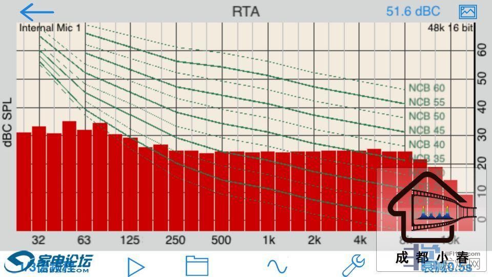

经常有人说,有多安静,这个是一个主观感觉,所以在说这个事之前,应该选择噪音的评价标准。这个问题本质是比较复杂,因为人的听力响应曲线本身就不是平直的,所以如果要进行噪音等级的量化,就有必要按人的听力等响曲线来设计出噪音标准。如下图,就是一种解决噪声标准问题的方法,把噪声呈现在平衡噪声评价曲线(NCB)组当中。这些NCB曲线提供了各频率的范围,从NCB-10到NCB60.模拟了人耳的等响曲线,在每个频倍上可以查到最大允许的噪声声压级常数。把实测到的噪音和频率放表中一对比,就更容易得出量化噪音的数值
(89.08 K)
2018/12/12 10:56:23
这些曲线向下倾斜,反映出人耳对低频的声音有着较低的灵敏度,同时大多数噪声能量的分布会随着频率的增加而下降,NCB-0曲线代表了对于连续声音来说,人们刚刚可以听到的门限值。NCB曲线在ANSI(美国国家标准学会)S12.2标准中有着详细描述。

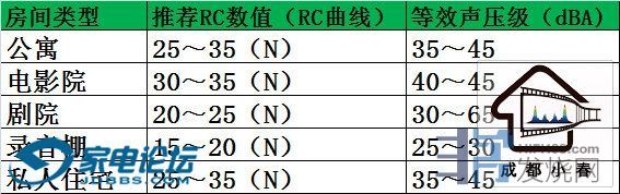

接下来我们看一下各种空间的推荐的RC房间噪声评价曲线的RC数量及等效声压级;

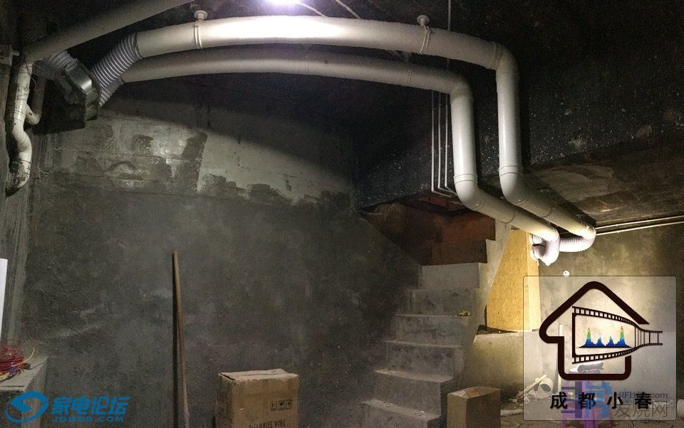

现在我们以超级便宜的松下FV-14CG2C为例来做一个实作,先分析基础参数,功率33瓦不算大,风量300立方每小时比较可观,静压98克服阻力的能力不乐观。噪音41dBA极为悲观。在实作中我用了4台,两台正压送入24平视听室,视听室排风口直接两条150PVC管连入35平地下室,2台负压从地下室抽走排到室外;下图为整个系统送入视听室的前半程(3个约90度的直角实在是妥协严重)。

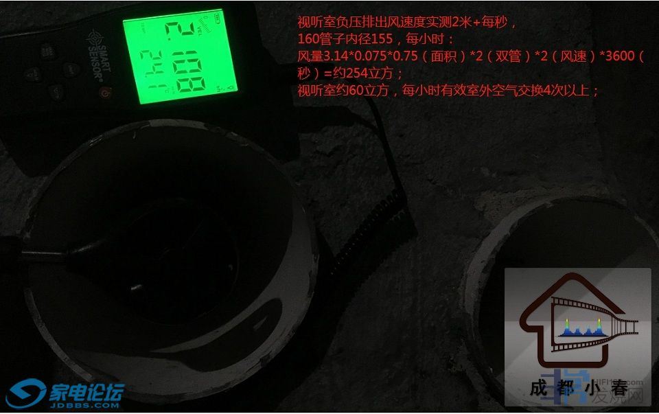

视听室负压排出风速度实测2米每秒,160管子内径155,每小时:风量3.14*0.075*0.075(面积)*2(双管)*2(风速)*3600(秒)=约254立方;视听室约60立方,每小时有效室外空气交换4次以上;假设只算2路,254/(300*2)=风量损失6成。
(65.67 K)

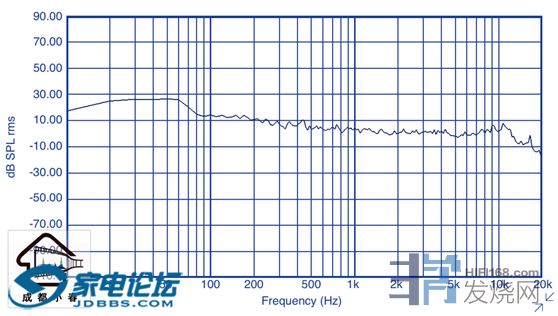

还有一个很严重的问题,这个风机是便宜且风量又大,但缺点是噪音比较大,所以采取了视听室外安装风机+管道静压风箱隔离的处理办法,效果是比较显著的。下图为视听室新风运行中的全频段噪音频谱,60HZ以下低频段为最高电平,约28DB,以上频段基本在10DB以下,确保每个人来一定安静得出耳鸣。

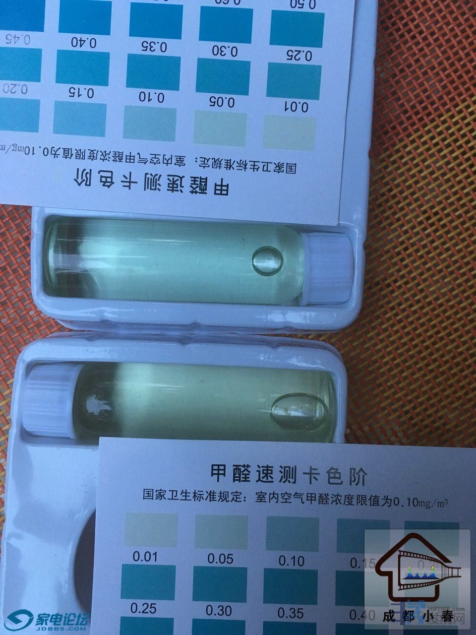

最后必须要有验证环节,空气检查。先来低成本,易测量的自检方案。
下图为目前唯一有国家实验证CMA认证过的甲醛测试盒。
水泡小的(上)为新风系统运行中的结果,水泡大的(下)为密闭24小时所测试的结果;都是在0.05以下。
