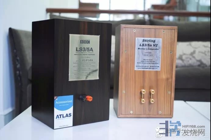

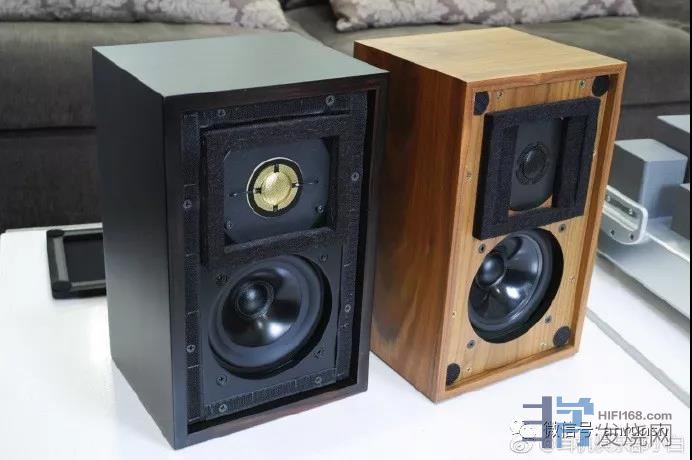

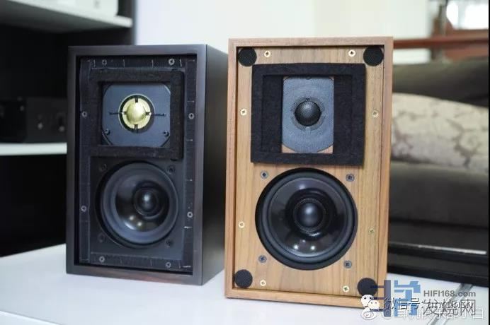

从实物图可以看出两对喇叭的5寸低音单元几乎完全一致,没什么区别,高音单元美之声的是漂亮的金色,而Stirling则是黑色。美之声3/5A内部接线都采用了苏格兰著名发烧线厂Atlas的制品。

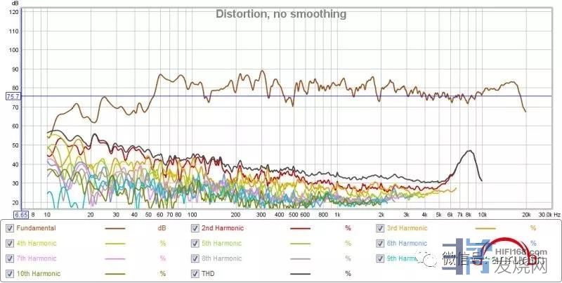

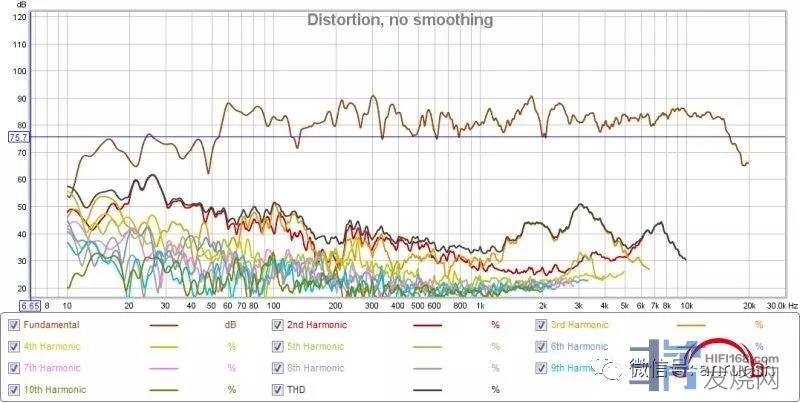

实话讲,两对3/5a声音完全一样是不可能的,但是会非常相似。我在安润店里简单用REW测了一下扫频信号,大家自己看。中低频段的相似之处是明显的,毕竟都是3/5a的设计,但差异点也不难找。

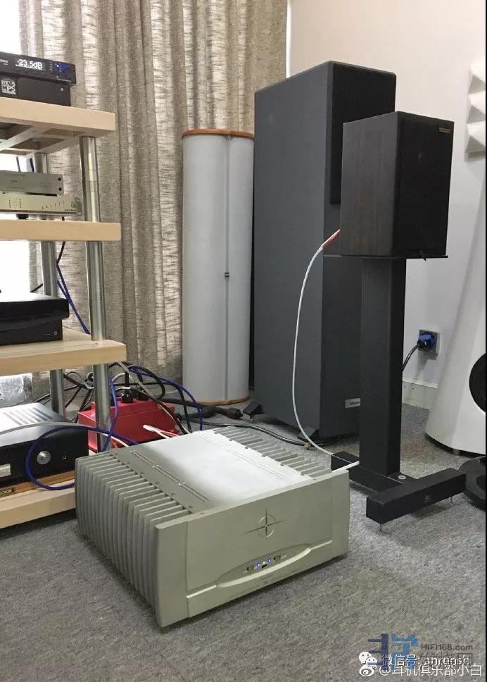

下图是我用美国CODA的100瓦纯甲大力机推美之声3/5A,有点Overkill但声音很不错。大家注意一下我前面贴的频响曲线,美之声和Stirling在中低频段非常酷似,但高频段有些差异。主观听感上Stirling的声音重心更低一点点(哪怕喇叭线走高跳低),音色更软一点点。美之声相对来说重心略高,音色没有那么软,但是我觉得美之声毕竟便宜了一半,在7千价位还是一对很好的小书架。
须知道一点:推3/5A更合适而对路的方式还是胆机。大功率晶体管机是“笨办法”,我并不推荐用大力晶体机去推它。

测试曲线,上图是美之声,下图是STIRLING???
