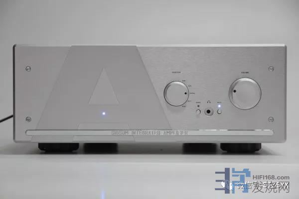

AVID-HIFI Sigsum 综放
所以简单来说确实放大器的功率是愈大搭配使用的条件愈宽广,当然大功率的放大器会有价格较贵,体型较大较重甚至还有使用起来更热的问题,这些就是与扬声器搭配之外的考量,关乎使用者考虑的其他条件。只有另一个规格上的条件需要大家注意,就是如果你的扬声器标称的阻抗是4欧姆的话(一般多为8欧姆),放大器的功率标示就要以4欧姆的资料为准,至于放大器输出功率与扬声器阻抗的关系我们会另文再做介绍。
