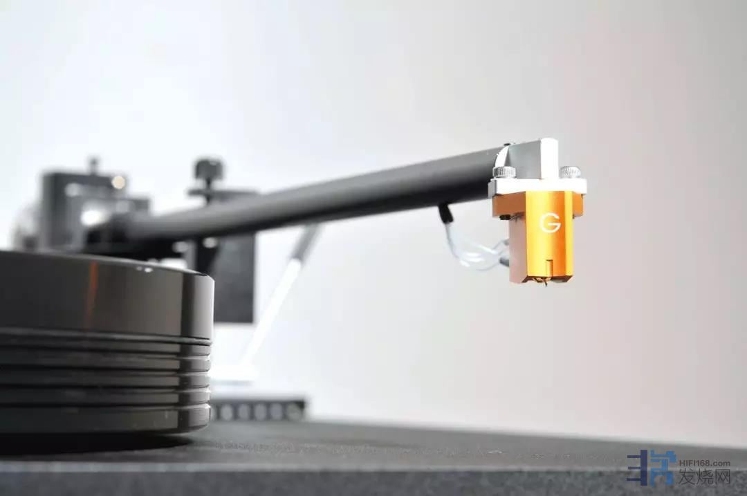

搭配的EXCSONI以声的G-Gold MC唱头,也是国产品牌中的极品

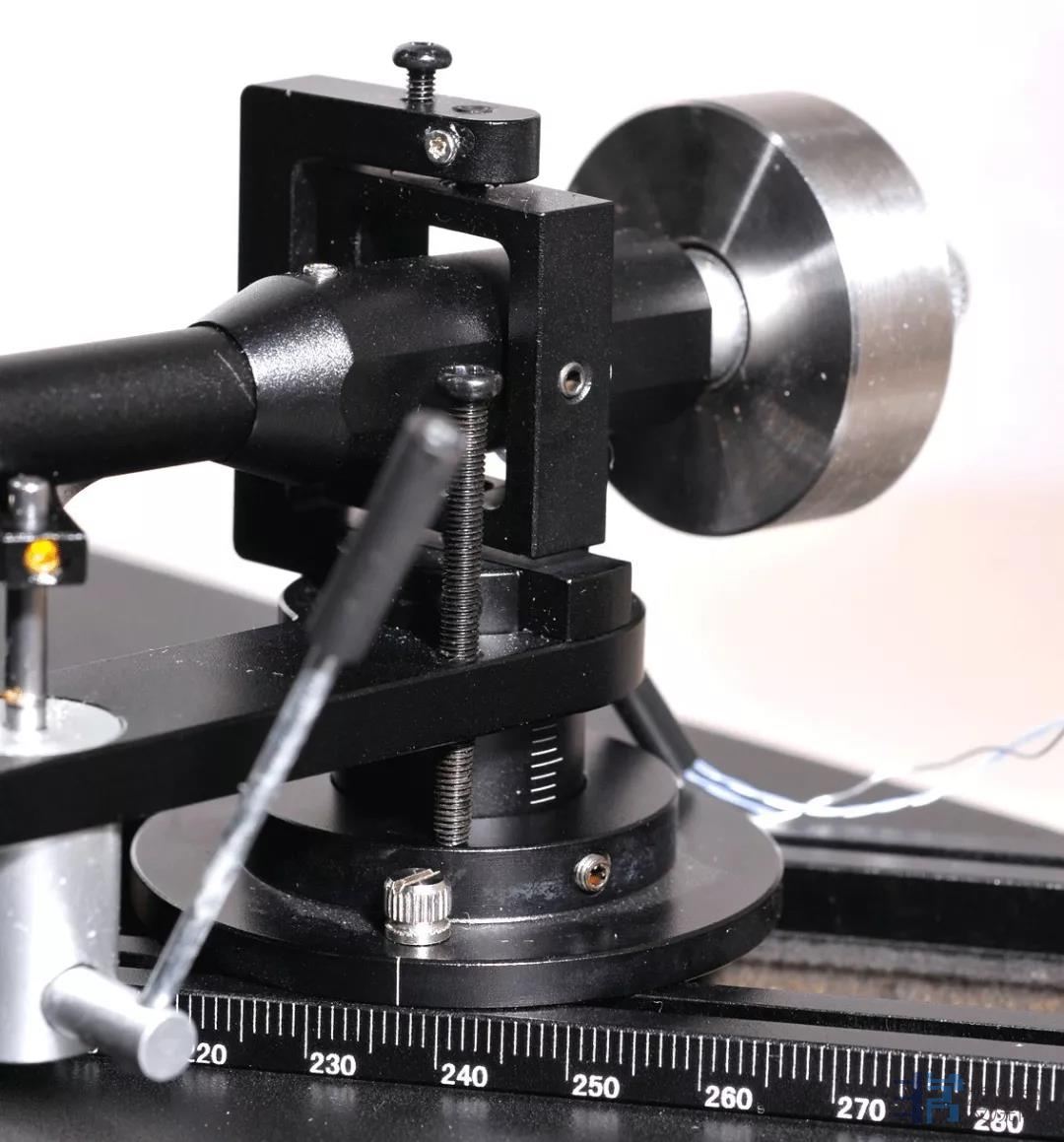

此次VTA改进为用螺丝调整,并且附带标尺,可作精确微调

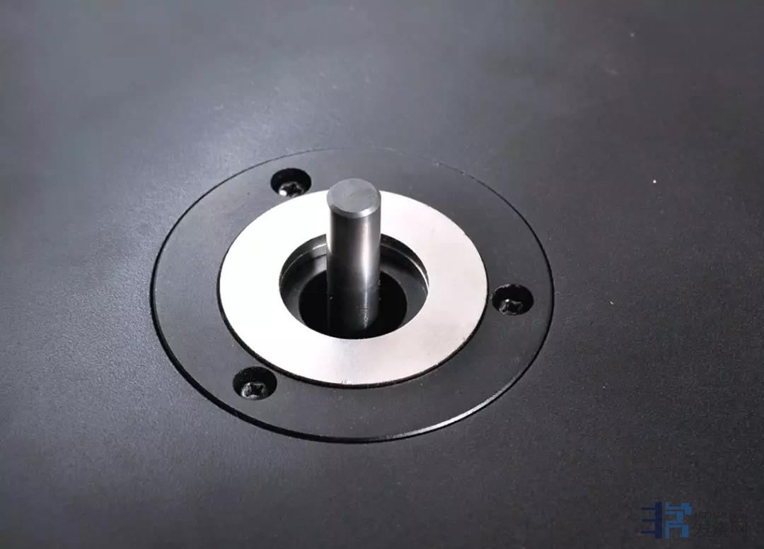

[p=null, 2, left]和转盘同样的道理,唱盘的底座是否足够的厚重也是衡量唱盘档次的直观元素之一,因为这里涉及的成本同样是厂家需要顾虑的。君不见某些日本品牌甚至用塑料模铸来生产底座吗?这种出于省成本而使用的单薄又廉价的材质能有多好呢?T1805虽然定位入门级,但却依然采用了和十周年版同级的高密度MDF板材制作的底座,厚度更是达到60mm,而且表面经过黑色哑光漆面处理,触感平滑度和视觉平整度都非常不错。在唱盘底座中央安装的轴承为磁浮结构(T1805A为气浮),磁浮的作用就是将整个转盘浮起,从而避免转轴端部与轴承底部产生摩擦噪音,还大大提高了轴承的寿命。而承托的磁力当然是经过精密计算的,转盘放上去后形成厚实的承托感,要用比较大的力才能下压一点,因此无需担心转盘运作会不会过于轻浮而令声音发虚的。[/p]

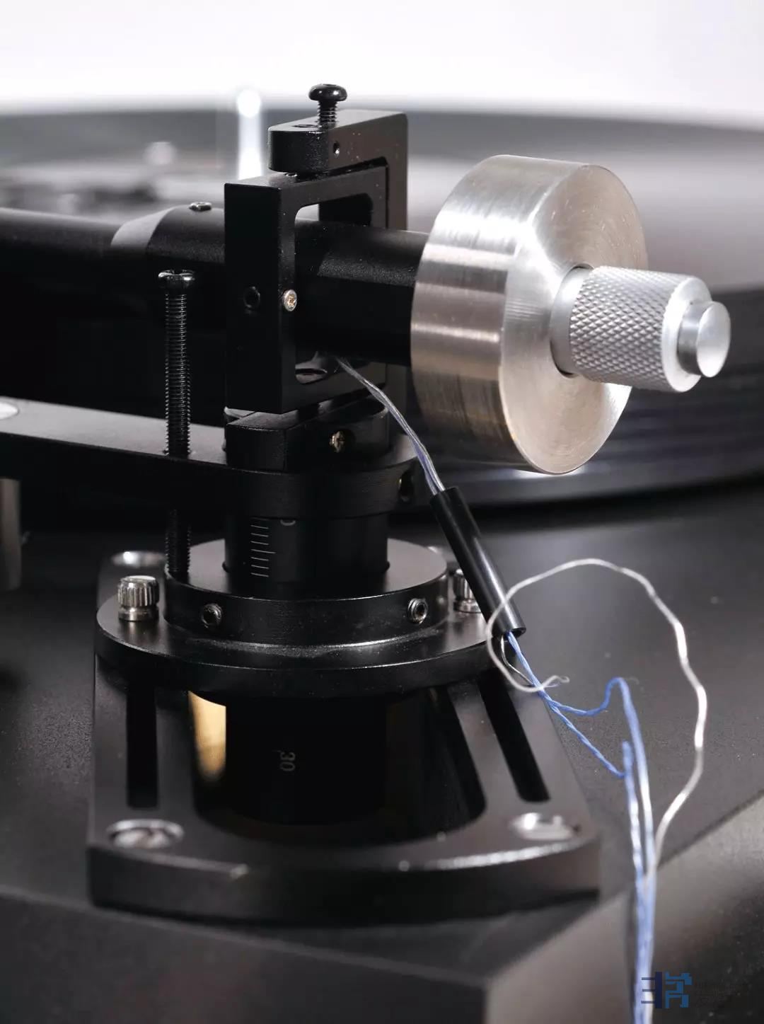

[p=null, 2, left]T1805相比较以往的唱盘另一个显著的区别,在于采用了广泛适应性的唱臂座设计,其上还带有精确的距离刻度,可用换用不同尺寸的唱臂,这是入门级唱盘中前所未见的。唱臂座的可调刻度由200-300mm,说明可安装8-12吋的唱臂,灵活性非常高。T1805标配9吋的A182精密四支点高精密轴承唱臂,这个型号的唱臂提供9、10、12吋的版本,越长的唱臂循迹误差越低,但越短的唱臂循迹顺性越高,孰优孰劣完全取决于玩家自己的需求了。其实A182的设计遵循简单、可靠、易调的原则开发的,用合金直臂管,在控制谐振和轻量方面寻求平衡。而轴承是结构简单的四支点,稳定可靠,并且带有VTA高度指示和轴距相对量指示,通过后部旋钮就可以精密调整针压,顶部螺丝调整抗侧滑,即使是新手几经摸索后上手没啥难度。信号输出呢?一贯的内置镀银臂管线,从唱头插片直接输出至镀金RCA插座,简单而直接,玩家还可根据自己需求换用不同的信号线来搭配调声。[/p]

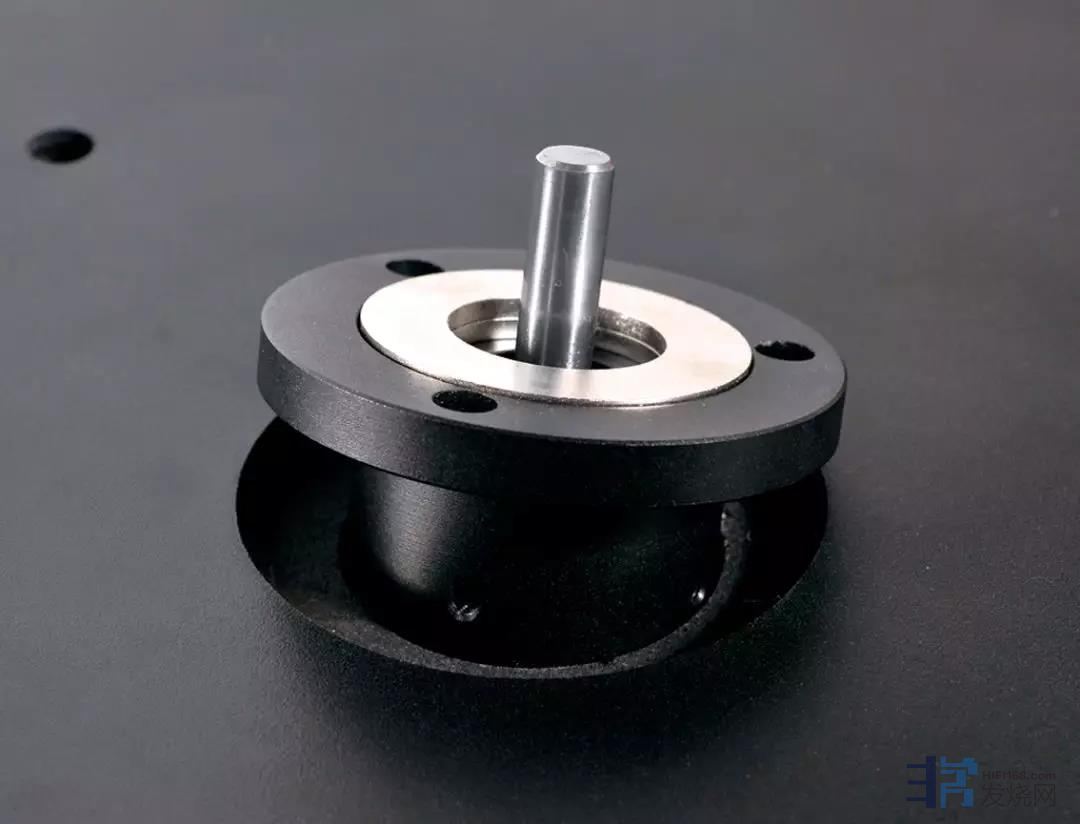

取出转盘,这是用含油黄铜制造的轴套,周边一圈是和轴承相对应的磁铁
