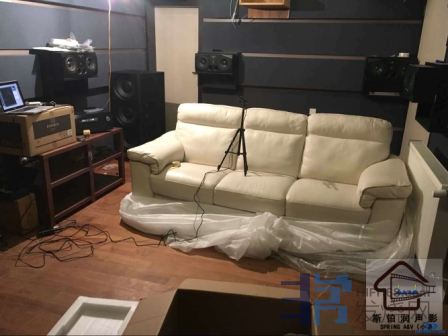

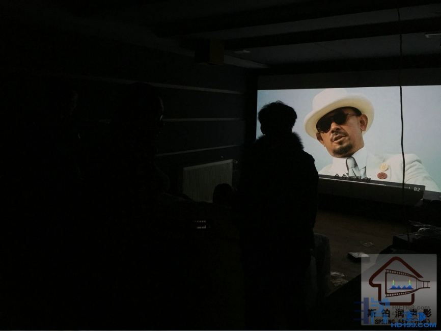

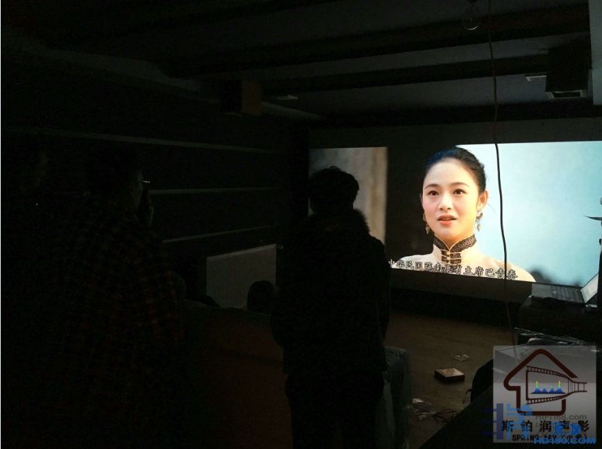

调试中,投影还是飞线;
(31.79 K)

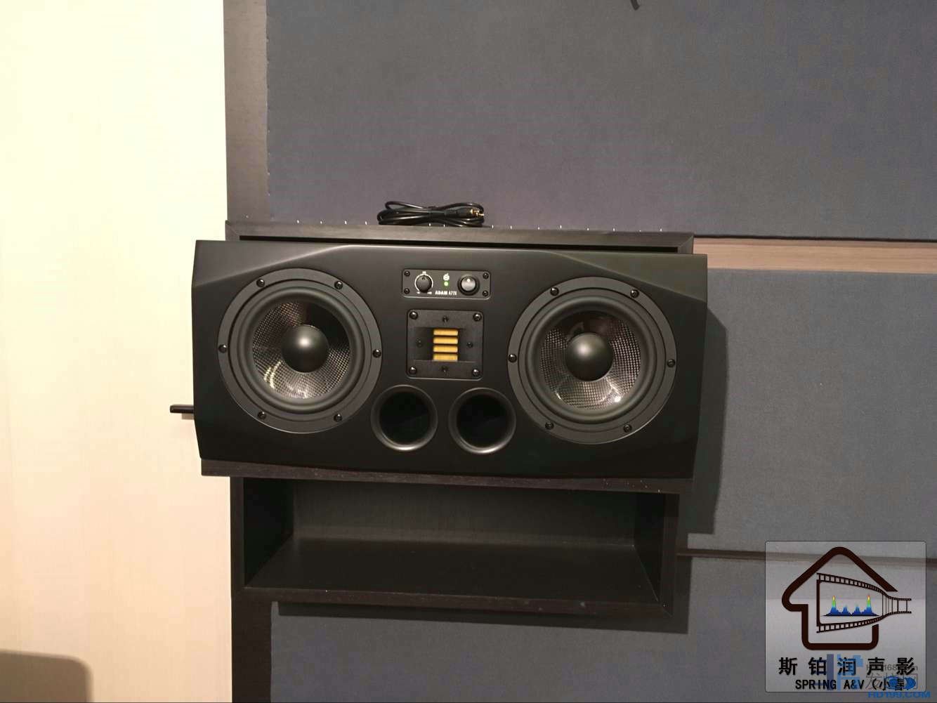

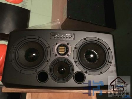

前三是Adam S3H横版有源监*听,很多小录音棚都舍不得买这么高型号的箱子作监*听;

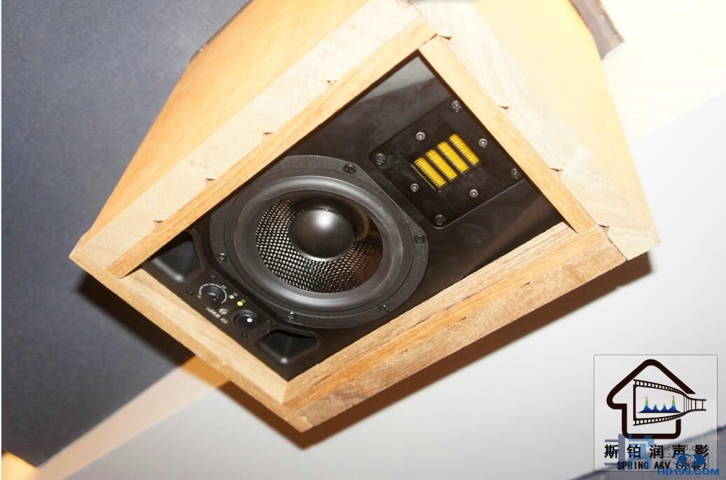

顶环绕Adam A5,这个是很多小录音棚常见的配置

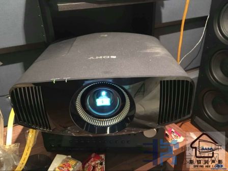

投影机,久了我忘记型号好,好像是**Sony 368

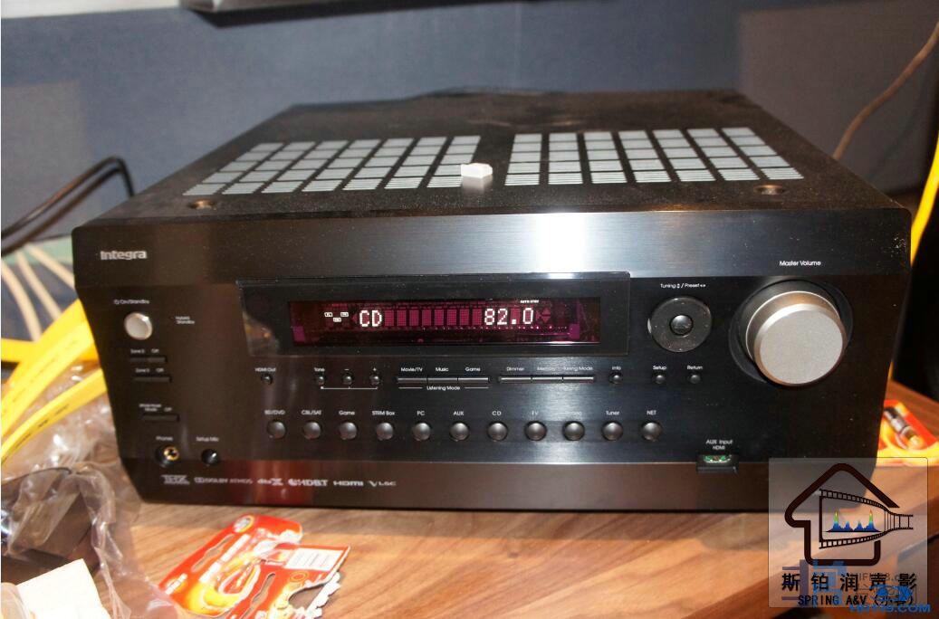

前级功放Integra旗舰 R1.1

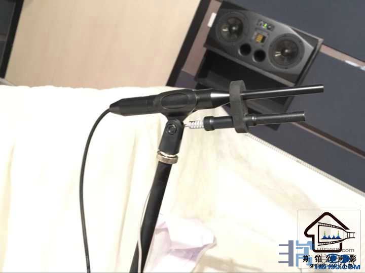

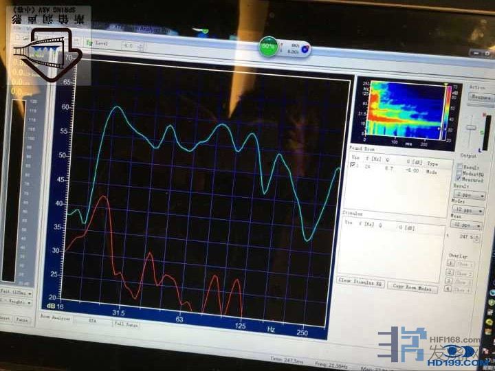

调试中,两套仪器XTZ 和真力互相验证
(31.22 K)

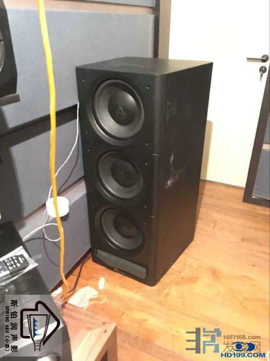

炮一只XTZ老妖王便宜货,还没一只主箱贵
(45.28 K)

XTZ测试仪测试超低频无EQ干预频响23HZ到120HZ正负3DB,瀑布图能量消散最慢的点在23HZ经过250毫秒残余能量为约43DB,衰减量约为20DB;

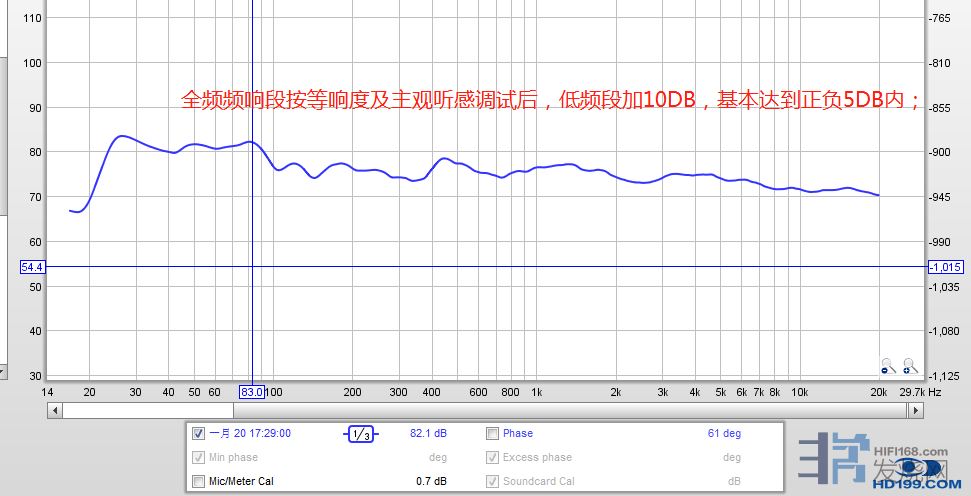

XTZ声学仪所测全频段频响,全频段基本正负5DB内(按等响度及主观听感调试低频约增加10DB);

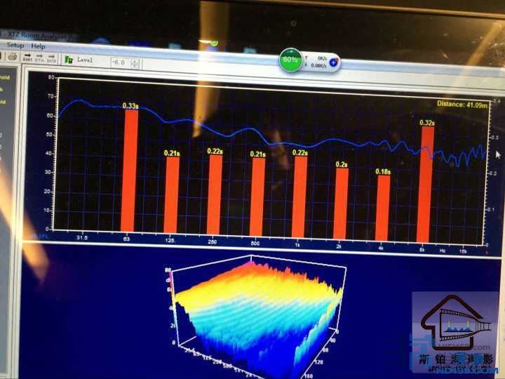

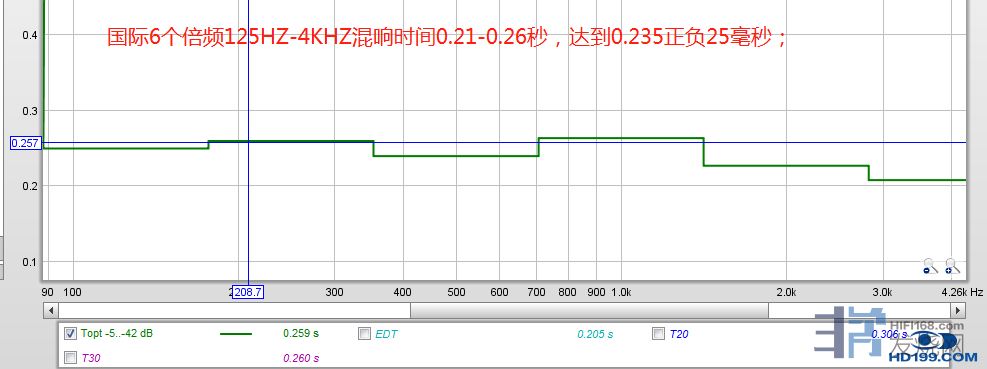

混响时间真力所测与XTZ也比较吻合;
(48.27 K)

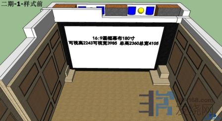

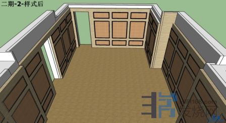

然后主观体验,就不多说了,成都新买的独栋别墅50多平的视听室也是我设计的:
(58.77 K)
