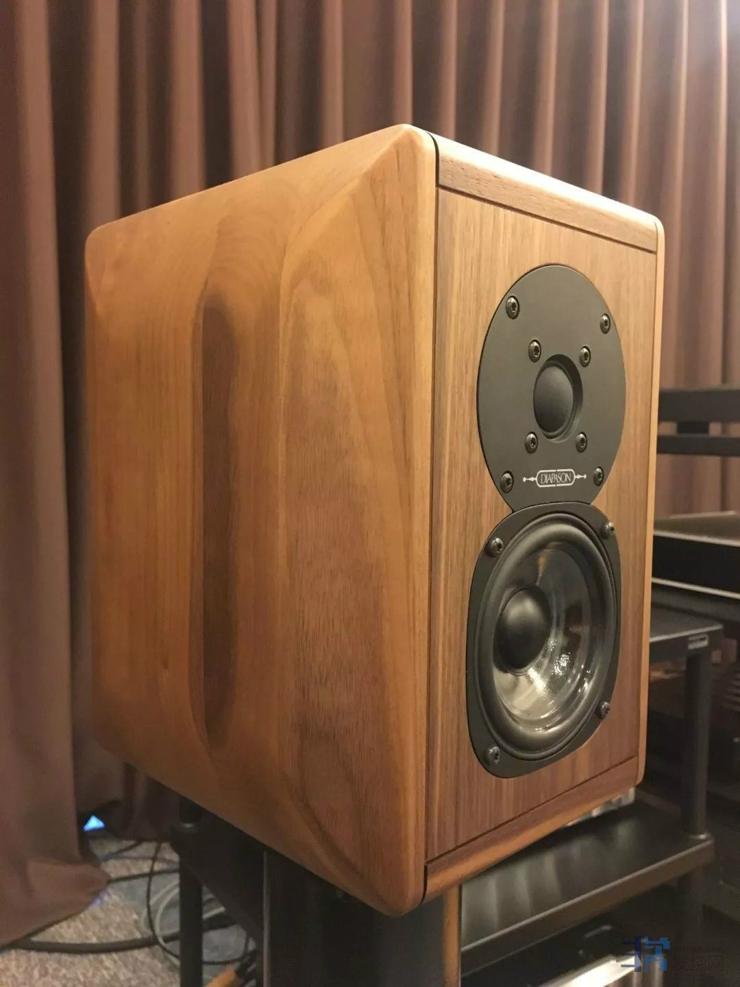

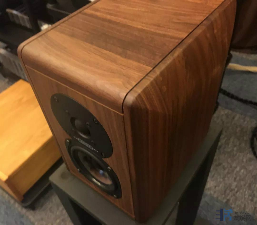

歌剧之声的音箱箱体均使用一种叫做Canaletto(卡纳莱托)的高级胡桃木,木材品质出类拔萃,为整体出品稳定、质量上佳提供了保证。
然而木材作为一种脆弱的材料,对于温度和湿度很是敏感,不光选材至关重要,若非细致小心地处理原木,日后将可能开裂变形。Schiavi表示,在木材出厂后的初步干燥基础之上,歌剧之声仍会将木材再风干两年,以求精益求精,并选择多种措施进一步强化结构,比如多层叠加加固的方式就被运用于歌剧之声的高端型号上。处理箱内谐振歌剧之声也很有一套,面板内外的多边形钻石式切割使声波在内部有条不紊,将谐振互相抵消,最终的结果是能够呈现出平坦的频响曲线和干净利落的瀑布图。

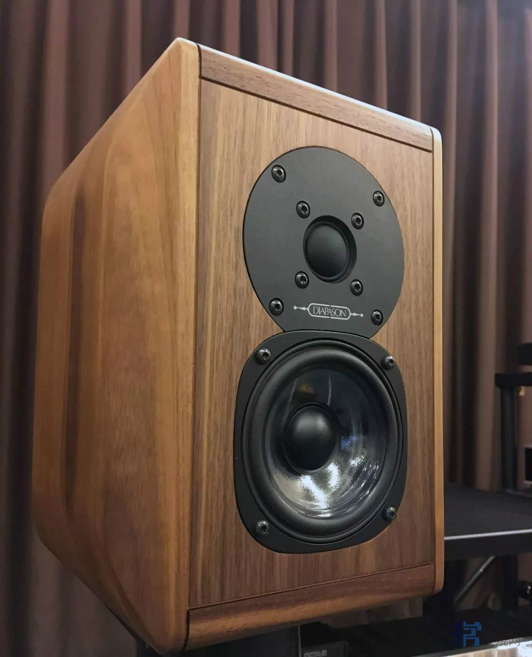

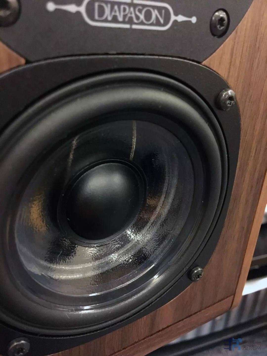

Micra III Excel的中低音单元用的是直径110毫米的Scan-Speak(绅士宝)ETlIRC4-H Di,振膜材料为聚亚甲基锥盆;高音采用的是来自SEAS(西雅士)的直径为26毫米的丝膜球顶单元25TFFC-Di。这两只单元型号上所带的Di标识,表明是Diapason的特别定制型号。此外,其它用料方面厂家也很重视,例如箱内接线用的是Van den HuI(范登豪)的CS系列镀银无氧铜线,每对扬声器所使用的驱动器单元全部经过严格的筛选配对,并将配对误差控制在1%的范围内。

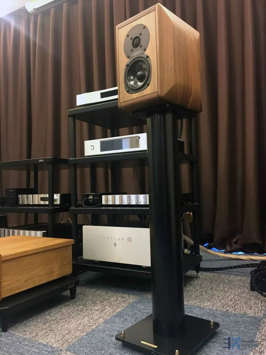

声音效果来说,整体清澈无垢,有着迷人的中频厚度和精确的音色真实感。对于这么小的箱体来说,声场离箱之后就像是音箱完全消失了。在后方的空间里平铺开来,各种声音细节有条不紊,形体清晰。与其他意大利制品不同的是,歌剧之声音色少了一些人为的审美改造,不会过于偏科,变成只能欣赏某些讨人喜欢的特点的器材。歌剧之声毫无疑问展现了自然生动的音乐,实际表现充分印证了Schiavi先生所阐述的理想。
这款音箱无论在制作还是在声音方面,都是一款水准非常高的音箱。
