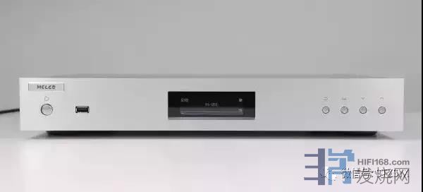

                  Melco 入门机型N1AH▲

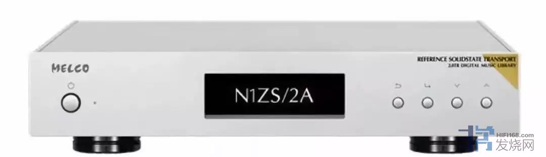

                          N1ZS/2A▲
事实上在音响领域厂家在重视电路的设计同时,从未忽视对机壳的设计。要设计一台有个性,有艺术气质,不抄袭,一眼就能认出是哪个品牌是很难的。很多时候要请美学大师来设计的。实践证明地线对声音影响是巨大,而外壳相当于主板的土壤,地线最终是接在机壳。不同强度的板材震动发出的声音不同,对声音也有直接影响。

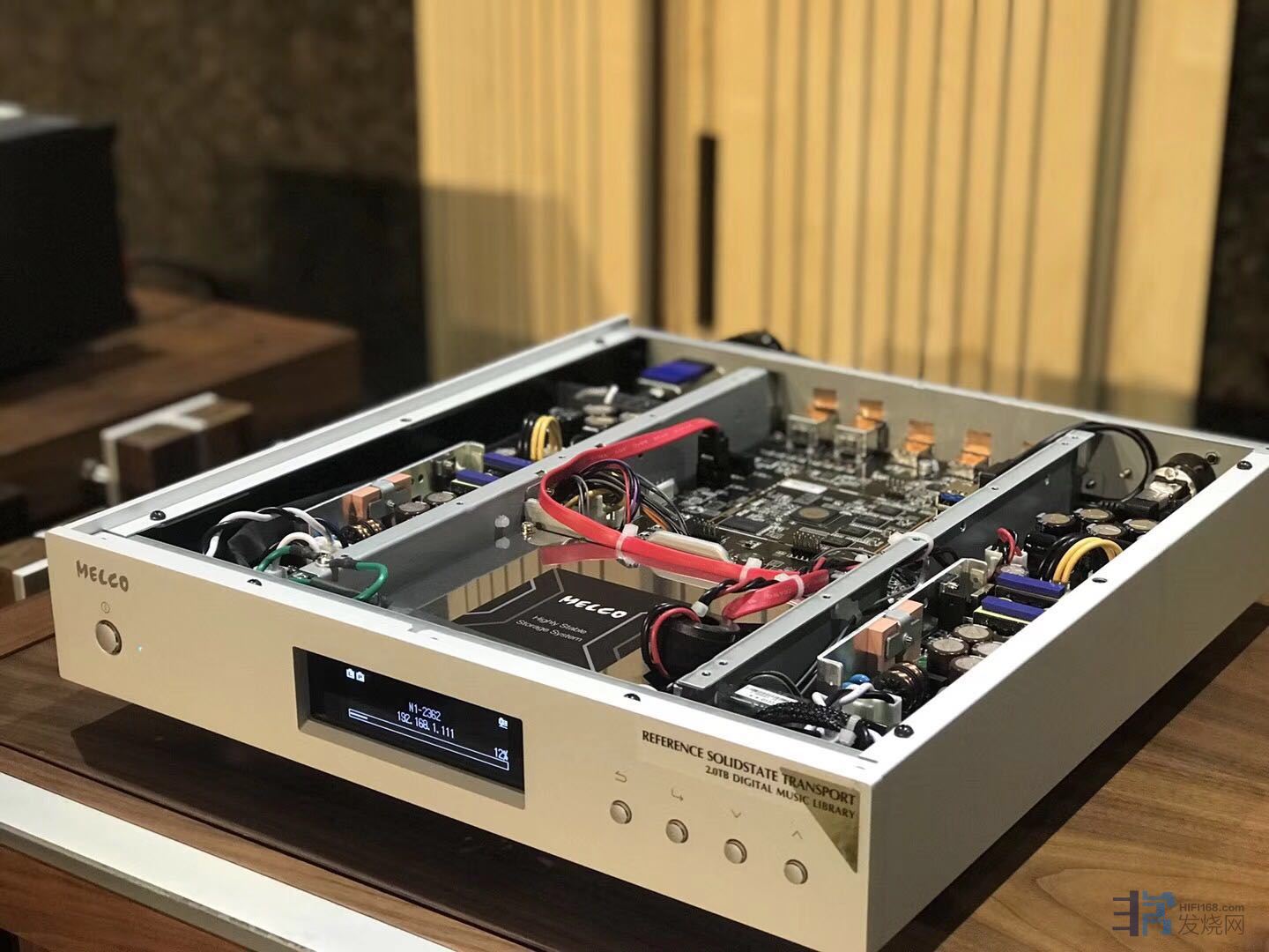

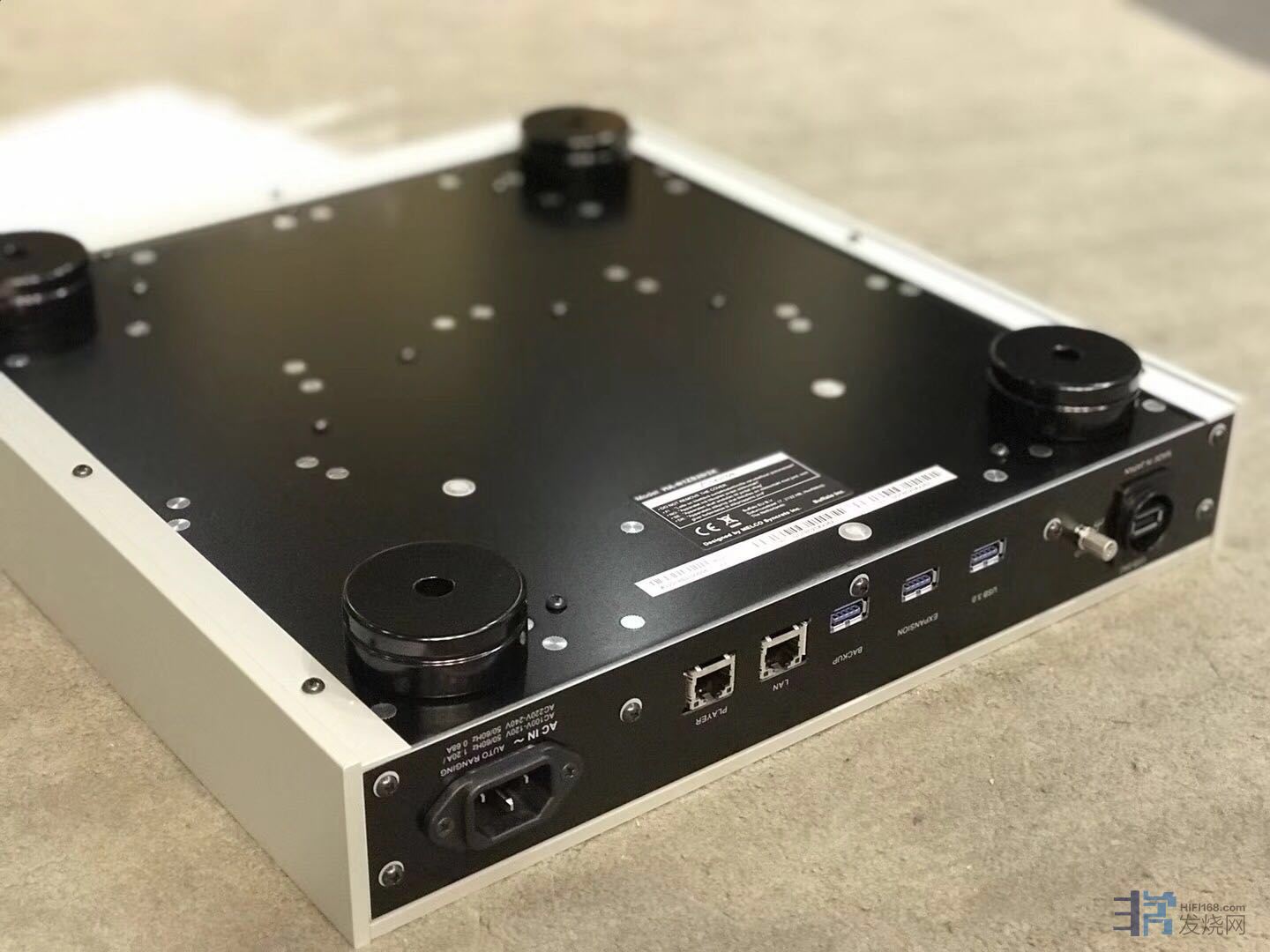

N1ZS/2A有人说它的外壳是铝的,只是说对了一半。其实使用双层外壳,内层壳是镀锌钢板,通过钣金,冲压折弯而成。几十个螺柱是通过压铆工艺固定在底壳,看似简单实际很考验精度,当有一个定位不准,等一下主板就无法上螺丝。这些工艺欧洲手工小厂都做不到。外层壳则是使用重型铝合金,通过挤压,喷砂和阳极氧化处理。如果拆过瑞士FM 811应该知道也是这样机壳加工工艺。或许有人觉得没必要这么复杂,用几片10mm厚铝板拼起来就完,简单粗暴!但经试验声音发闷不通透缺活力。我们需要的是强度不是厚度。更让人喜出望外的是四个机脚用上日本TAOC,进一步隔离外界震动。
N1ZS/2A内脏摆位布局明显更加合理,通过H框架加强和隔离干忧。所谓电声就是把电能转化成声音信号,电源的重要性不言而喻!电源板同样采用日本名厂,高精度低噪音大动态,达到医用仪器级别的电源板,入门机子使用是单块功率60W 输出12V 5A 电源板,这样一来必须通过主板电源管理,设计一路把电压12V变成5V再供给硬盘使用。新旗舰深知其弊端,不计成本使用两块电源板每块30W,一块输出12V专门供应主板,另一块输出5V专供固态硬盘。另外还增加了两块使用日本红宝石电容阵组建滤波器,进一步提升电源纯净度和声音动态。在控制开关机方面,则是使用独立瓷片模块供电,通过继电器控制220V供电给两块主电源板。这样一来减少了关机能耗同时也保护主板和电源板,但缺点就是没办法通过网络唤醒。网络唤醒对发烧友也不实用。

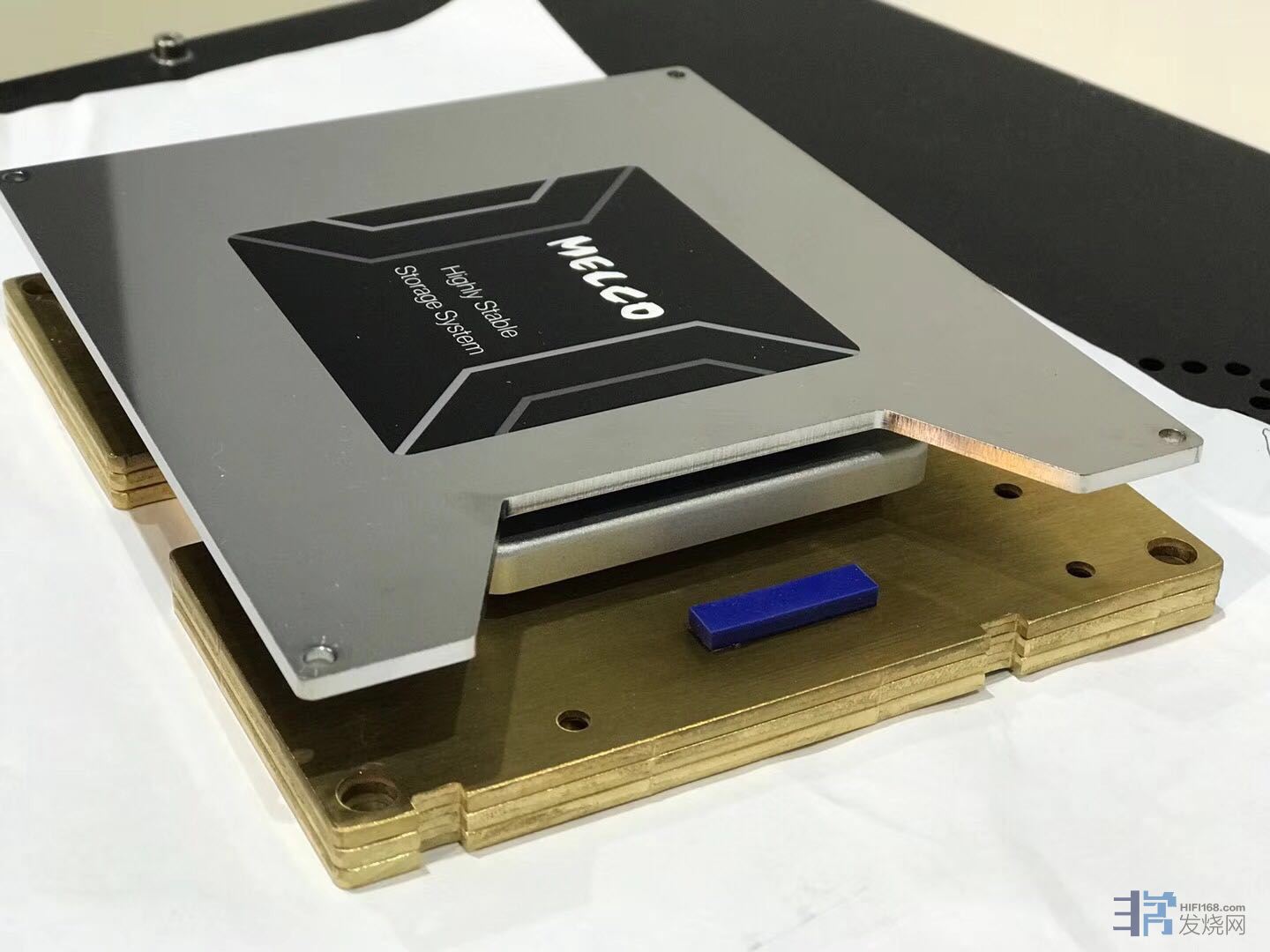

新旗舰硬盘使用单个2TB固态硬盘比起老旗舰使用两个1TB硬盘,相比优势是减少能耗,降低相互干扰,硬盘散热和避震也能更好控制。硬盘避震机构是由柯尼卡美能达定制,初步了解使用三片黄铜板作为硬盘的基座,再在硬盘上面帖一片导热绝缘减震硅胶,最后压上一片不锈钢板锁上螺丝。如果歌库收集的音乐是精品的话,我觉得1TB已经非常足够了。

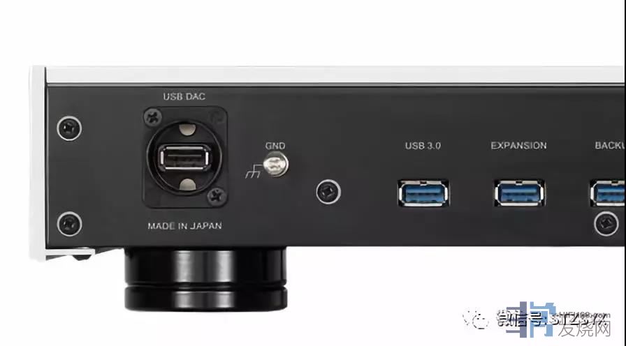

如若觉得2TB硬盘还不够用也不用担心,机子后面有一个Expansion USB接口可以扩展。
