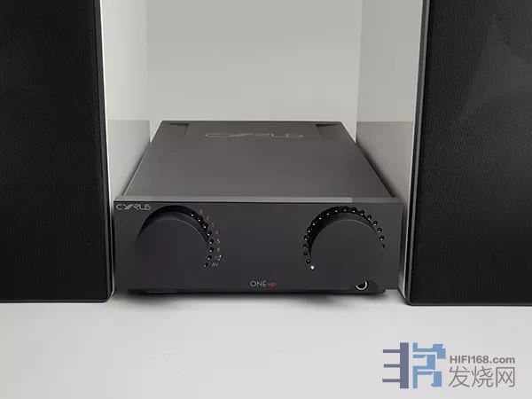

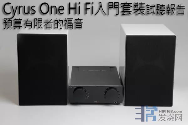

Cyrus One是Cyrus第一部放大机的型号。那时,Cyrus还不是独立公司,原公司是Mission。1984年Mission做了一个重大决定,新推出的扩大机不以Mission为名,而改称Cyrus One,从此之后,这个生于Mission旗下的Cyrus品牌另据一山头。历经20年的双生关系,Cyrus在2005年独立出来,自成一家。2016年,Cyrus推出了他们向经典致敬的作品,复刻Cyrus One,但是外观和内在却有大大不同,唯独「负担得起的Hi End音响」的精神不变。2018年他们在Cyrus One上延续概念,发展出带有USB DAC的Cyrus One HD,并推出搭配Cyrus One的书架喇叭One Linear。原厂更把标准版的Cyrus One和One Linear喇叭送做堆,搭成一组「Hi Fi入门套装」(Hi Fi Starter Kit),让预算有限又不想花功夫配器材的消费者有一个简便的选择方案。

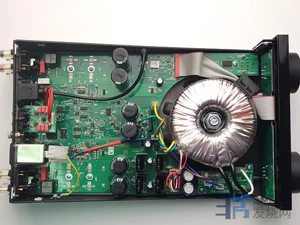

这是Cyrus One HD的内部线路,与标准版的Cyrus One不同,放大线路是Cyrus自己开发的D类放大线路,One HD里的是第四代放大线路,One内部则是第三代放大线路。但是,他们都尽可能把主要线路都做在同一块电路板上,缩短传输路径。

Cyrus非常重视器材的电源供应,因此,早在80年代,他们就开始推出外接电源供应器,直到今天,只要您购买Cyrus经典机型的器材(Cyrus One除外),日后都可以透过添购外接电源供应器来升级。Cyrus One标榜的是入门机种,什么都要一次到位,因此内部用上一颗标榜超低噪讯的Noratel制环形变压器,单是电源就占据了机箱超过1/3的空间,大半重量都来自那颗变压器。而且,线路上还有许多独立供电的地方,原厂表示,大大小小一共13组独立的电源供应。由此可知Cyrus One虽然是入门合并放大器,设计上却不马虎。
机器不大,但拿起来颇有份量,重量就来自这个向Noratel订制的超低噪讯环形变压器。Cyrus打从80年代起就非常注重电源供应,到今天也是如此。

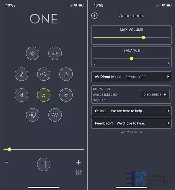

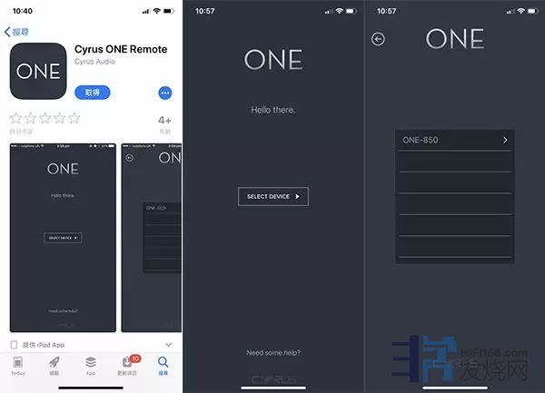

Cyrus One附有一个名片型的遥控器,但您也可以在手机上下载Cyrus One Remote App,透过手机蓝牙遥控,App内建所有功能,可完全取代实体遥控器。

左为遥控接口的主屏幕,上面是讯源选择,下方为音量控制,右下角EQ图示点进去会进入右侧画面,可设定最大音压和声道平衡,如果Cyrus One与AV系统连动,透过这里可设定为AV直入模式,跳过自身的音控,改由环绕前级控制。

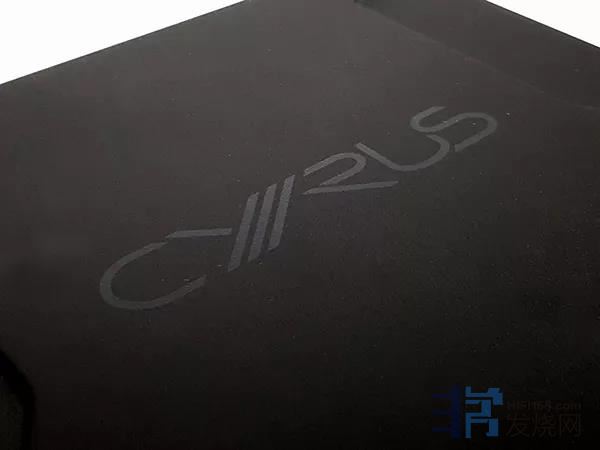

机壳上有Cyrus商标的反光字样。

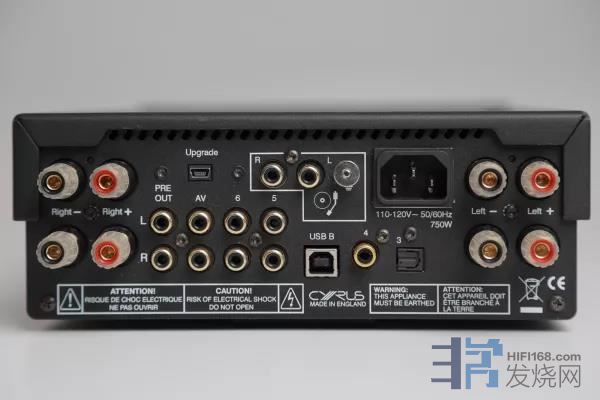

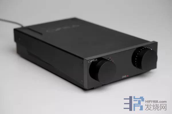

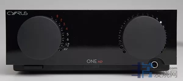

这次编辑部收到的不是标准版的Cyrus One,而是内建USB DAC的Cyrus One HD。HD版的机背端子分布与标准版略有不同,原本与高电平模拟输入端子并列的唱放端子被往上移了,而空出一个区块给数字输入。数字输入共有光纤、同轴、USBtype B各一组,同轴和光纤最高可支持24bit/192KHz,而USB则支持到32bit/ 192KHz,以及DSD128。HD版的蓝牙模块也不同,标准版的蓝牙支持aptX,而HD版更支持aptX HD,蓝牙传输流量比aptX更高,信息量更丰富。值得一提的,Cyrus One标准版和One HD版本的线路不一样,他们不是靠插接模块来升级的,而是新的设计。CyrusOne HD采第四代Hybrid ClassD放大线路,比Cyrus One上的第三代放大线路更新。

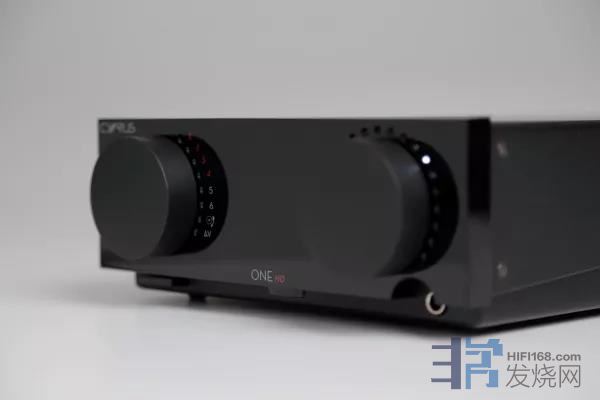

古朴的外观是Cyrus一向的风格。这次多加了开机时的灯光秀,颇为有趣。

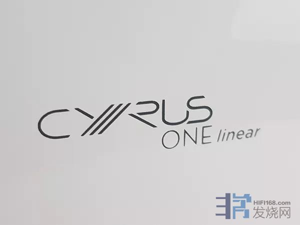

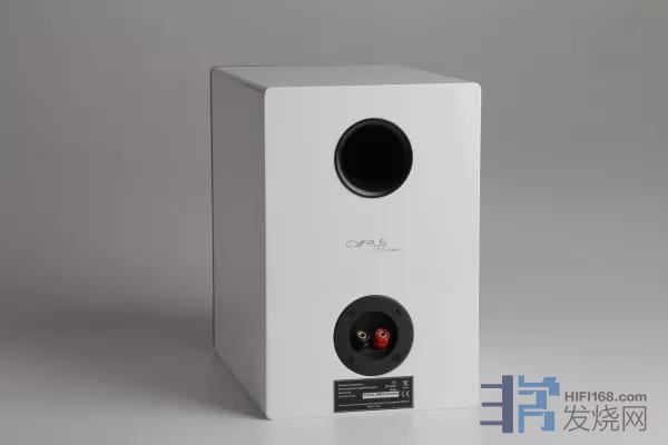

至于音箱One Linear也很特别,Cyrus向来以电子产品著称,我还真没印象Cyrus做过音箱,以前在Mission/ Cyrus的年代,有Mission音箱搭配,门户独立后,除了一款Lyric一体式音响外,还真没有音箱产品。One Linear算得上是处女作。
One Linear采2单元2音路低音反射式的书架音箱。高音单元用上一只1吋丝质软半球高音,高频延伸可达24KHz。中低音单元用上一颗5吋的Kevlar编织振膜低音,振膜上还有力体的放射状压纹,用以提升振膜刚性。悬边上也有螺纹设计,可以提高悬边运动的线性,减少失真。音圈则用上双层绕线的镀铜铝线,一方面保有轻量化的优点,一方面维持高强度的感磁,使得整个磁力系统得以进行准确的运动。
分音器一律采用高质量的被动组件,设计时,特别考虑降低分音器本身的能损,并且维持高低音频率响应衔接的顺畅和平直。CyrusOne Linear的箱体设计都经过计算机软件分析,工程师们利用「迟延几何光谱分析」(DelayedCumulative Spectral Analysis),使音箱箱体本身的共振噪讯降到最低,使共振噪讯比单元发出来的声音低了超过35dB的幅度。原厂更表示,One Linear的扩散性很好,即使座位在离轴位置,也很好听。
Cyrus首度推出音箱,就是拿来和Cyrus One送做堆,这是One Linear书架音箱
最大承受功率可达120W,可见这小音箱有多耐操,原厂对自家产品多有信心。
