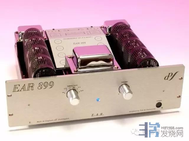

上次试听的EAR Yoshino V20合并功放总共用了30支胆合并功放,包括26支ECC83与4支ECCS2双三极管,以甲类并联推挽线路工作,功率不大但音质美极了。本文介绍的899合并功放,实际上就是890后级加上一个无源被动前级(估计就是加上衰减量的电位器),每声道采用四只EI的KT90强放管推挽放大获得70瓦功率,但Paravici却口说仍然是纯甲类工作,又是出人意料的设计!

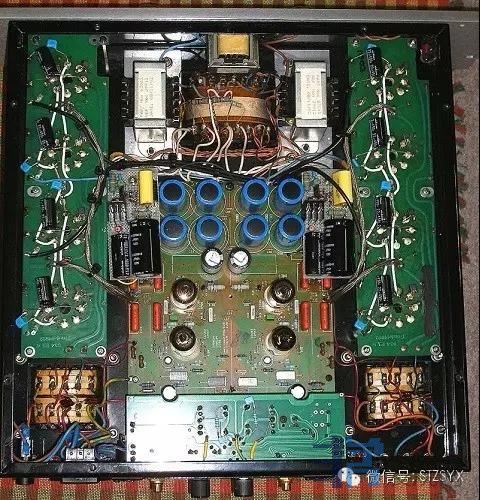

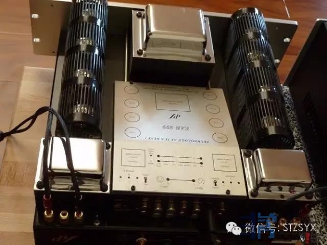

在一般真空感合并功放中.顶多只能切换三极/五极工作模式,EAR 599却有很多与众不同的设计。首先EAR胆机的造型就让人印象深刻.通常是功率管摆在二侧,中间是变压器,599也不例外,每声道四只KT90直列分布于机箱二侧,上面有黑色的金属网罩保护,很难取下来,最后端为输出变压器,把讯号路径减到最短。四只增益、驱动的小管子藏在中间金属板下面。而且还是倒挂在线路板上。必须打开底板才能更换,Paravicini说没问题。它们寿命长达一万小时以上。靠近面板处是巨大的EI型电源变压器,里面另外有个小变压器对高压灯丝供电,二个扼流圈作滤波,整个电源结构在胆机来说算是超重量级的。
Paravicini对变压器非常重视,他坚信不论是胆机或晶体机!优良的电源变压器才是音响的灵魂。所有EAR的音响产品变压器都交由—位经验老到的英国师傅绕制,这也是EAR音响产品可以保持一贯美声的秘决。比较特别的是变压器并没有从蕊心拉线头出来,而是在外表预留许多焊点。生产时再用专用线材焊接组装。难道这也是出于声音考量?
EAR 899并不是平衡放大,但为了方便使用者备有—组XLR平衡输入端子。可透过背后的小拨杆作选择。另外一个小拨杆用来切换桥接功能,可以让899变成输出140瓦的单声道后级。背板上二个旋钮则是输入增益调整,建议开到最大。薄薄的前面板上仅有二个旋钮,一个切换讯源,一个衰减音量,可见这是—部用来专心欣赏音乐的产品,而不用花哨的功能拿来炫耀展示。别看它这么简单,包装箱中附了—块纤维不织布,让使用者有时间时把抛光的金属板擦拭闪亮。把听音室的光线调暗些,银色光泽与晕黄的真空管光看着还真是迷人极了。要小心的是EAR 899很重,搬运时请小心腰。
