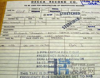

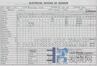

Decca Session Master Data Sheet▲
大家会注意到这个多轨母带其实充满了剪接。 也因此表示这应该是一个最终版的sessionmaster。 意思是说在这之前其实还有更原始的master以及不同take的存在。但为了简化以及排除我们不太可能知道的过程与细节,我称呼这个最终版Session master为ED0.0。 因为这是后续所有针对这一个录音文本所产生不同文本的源头。当然,这个Sessin master的主要目的是承载当时录音麦克风所收取的讯号。以我读到的数据来看, 早期Decca stereo录音所留下的session master就是两轨, 而EMI是四轨。

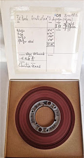

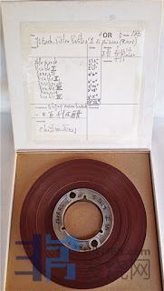

2. Two track original master - 两轨原始母带(ED0.1):多轨Session master自然的下一步就是经由mastering产生两轨的母带,因为大部份的商业文本都是两声道的形式。这里比较有趣,也是爱乐者需要注意的是,这个ED0.1通常不会是唯一的!! 而这里也就对应了同一个录音文本不同时期的Re-issue。因为不同时期针对Session master进行re-mastering都会产生一个不同时期的ED0.1。下图是一个可能是唱片公司最原始的Two track original master (也有可能是Session master)。
Original 2 track Master - Ferris' Bach Solo Violin▲
当然,Session master以及two track original master基本上都保存在唱片公司之内。除非你取得唱片公司的授权,针对Session master进行Remastering而得到一个经过授权的Two track original master ED0.1。但由于playback/record,Mastering的设备,以及Mastering engineer的不同,这个ED0.1已经与最原始的ED0.1不一样。 有可能更好,也有可能更差。 而且由于Session master太珍贵也脆弱,直接由Session master制作Re-issue的机会应该不大。
这里简单举个例子来讨论generation。不同时期诞生的ED0.1除了上述的差异外,另一个比较技术上的就是带宽以及转速的差异。 同一个Session master可以产生30ips 1/2", 15ips 1/2",甚至15/30ips 1/4"等不同格式的ED0.1。也就是说,后期产生更高规格的ED0.1会承载比早期ED0.1更高的讯息量。这也就是大家在比较一些同录音的不同版本黑胶(或是CD)常常会碰到的,也就是我常常说的,不同的Re-issue其实代表不同时期的声音美学的产物,除非原始的Session master或是Two track original master的状况已经很差,早期的ED1黑胶版本并没有什么特别技术理由会更好。

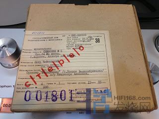

Melodiya Production Master▲
Productionmaster源自Two track originalmaster。 但通常在商业化考虑之下,常见的Production master会是1/4" 2T/15ips的规格。 一般的商业音乐文本通常诞生自Production master。

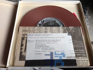

4. Archive/Broadcast Master - 档案母带/广播母带(>ED0.3):Archive相当于声音的图书馆,有声纪录都会是他们的目标;有公众也有私人, 但这个部分其实我所知不多,不太敢确定,只是供大家参考。举例来说下图的Mahler 9/Karajan就来自私人大型Archive的收藏。但我真的不晓得怎能如此神通广大,从世界各地取得这样多的一手母源。而且我推测这样的Archive master来自工作母带(ED0.2)。而全世界有许多大型国家级Archive,除了正式的录音文本外,还有无数珍贵的现场演奏纪录文本。

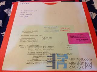

广播母带顾名思义是来自广播(Radio/Broadcast)需求。 像下图便是来自奥地利广播电台ORF的现场音乐会实况纪录。 Archive/Broadcast master也常见使用7.5ips来增加每卷播放时间。但只要它的母源是真正的母带级母源,即使是7.5ips也是非常好。
Archive Master - Mahler 9/Karajan▲
ORF Broadcast Master - Mozart/Mazzel▲

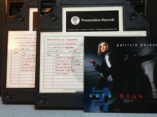

Open Reel Records, Italy▲

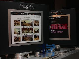

Analogue Production, USA▲

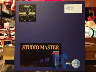

Opus3, Sweden▲

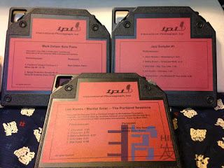

IPI USA▲

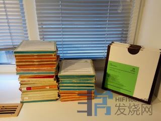

6.Copy Master - 母拷文本(>ED0.4):因为磁带的特性是可以被轻易拷贝,所以市面上会有许多私下流串的母拷文本,或是俗称的safety copy。 这也是一般盘友比较有机会接触到的母带文本.虽然可以理解到在录音工业前端为了降低风险,因而产生所谓的safety copy。但说实话,真的唱片公司的safety copy倒是没有见过。 反而是一些不知来源,号称的safety master。所以我统称为Copy Master。 Copy Master的产生, 就有各式各样的理由了........ 有可能是当年录音工程师个人私拷的收藏,也有许多是来自3 & 4 & 5的私下拷贝,也有许多是上述拷贝的拷贝(的拷贝...)! 我的经验是, Copy Master因为无法考据,所以唯一的方法是听。Copy Master的质量不一,因为第一个限制是拷贝的母源是否真的很优异,第二是拷贝的过程是否专业。  以我的经验,在控制好的条件下进行1:1对拷, 声音的损失其实不大。甚至你可以创造一个更"悦耳自然"的版本。 因为严格来说, 1:1对拷也类似一个Remastering的动作, 虽然物理100% lossless是不可能的,但有趣的是,某些古老或是不太平衡的母源,会在对拷过程中"活"过来!这也是模拟的有趣所在。
对我来说,遇到1-3种的母带文本机会太低,而且代价不可能负担。 4的母带文本还有机会。但最主要的来源还是所谓的Copy Masters。 而5的Re-issue Master是一个非常好的参考(reference),因为你可以藉由这些正式出版的Master文本的效果,来判断你所取得的Copy Master的水平。
Private collection of copy masters from production masters▲
