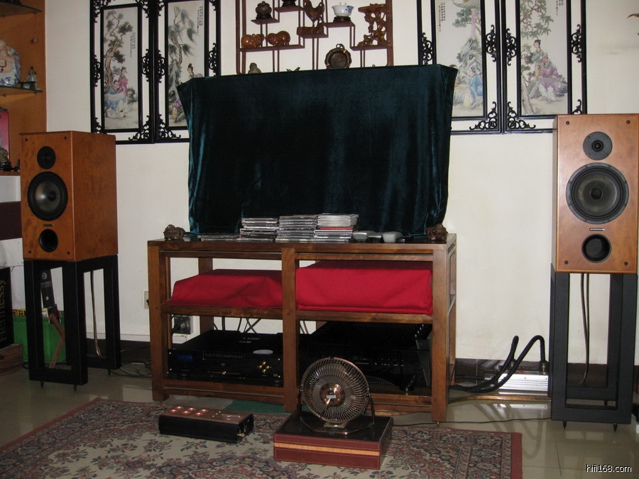

海珠的烧友T先生,发烧30年,近几年成为贵丰的忠实用户。从贵丰的世纪TABU 100升级到小菠萝,又升级到大菠萝,推思奔达的书架箱。新入手大菠萝后,发现音箱中时有杂音,用其他功放就没有问题。雅典上门听了属实,就免费换了新机,但换下来的机子经检测没有任何问题。过几天,T先生家的新菠萝却又有杂音了。在仓库开一台全新正常的大菠萝,送上门再次更换,过几天又是同样的结果。换了电源线、信号线,拉了专线、试过单点接地或者不接地,都没解决。就这样折腾了几个月,还没找到原因。所以想让我上门去帮忙看一看。
先上图,也请烧友先分析分析——

     我带了几样工具上门,先听听效果:高频薄、中频虚、低频肥,声音没有离箱,完全不是大菠萝推思奔达应有的水准。静音时,听到喇叭传出50hz的工频电流声。虽然音量不大,要靠近单元才明显听到,但这不是正常的底噪的频率,肯定是哪里存在问题。

有葛啲事?奇怪啵?
proAC D2
这三样风格重叠的也太厉害了,完全体现不出菠萝的实力
屁股没关严实……
回复 6# 时光车间 的帖子
帽?!
太浪费功放了
