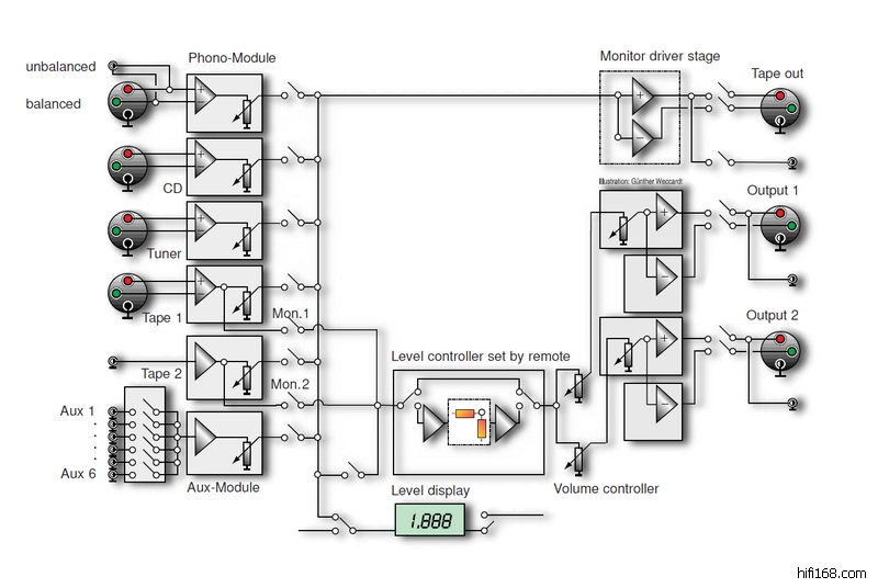

对于大部分高档机意义不大,因为信号输入输出在不工作档位都断开的。
jpg(2015/5/9 0:14:19 上传)
