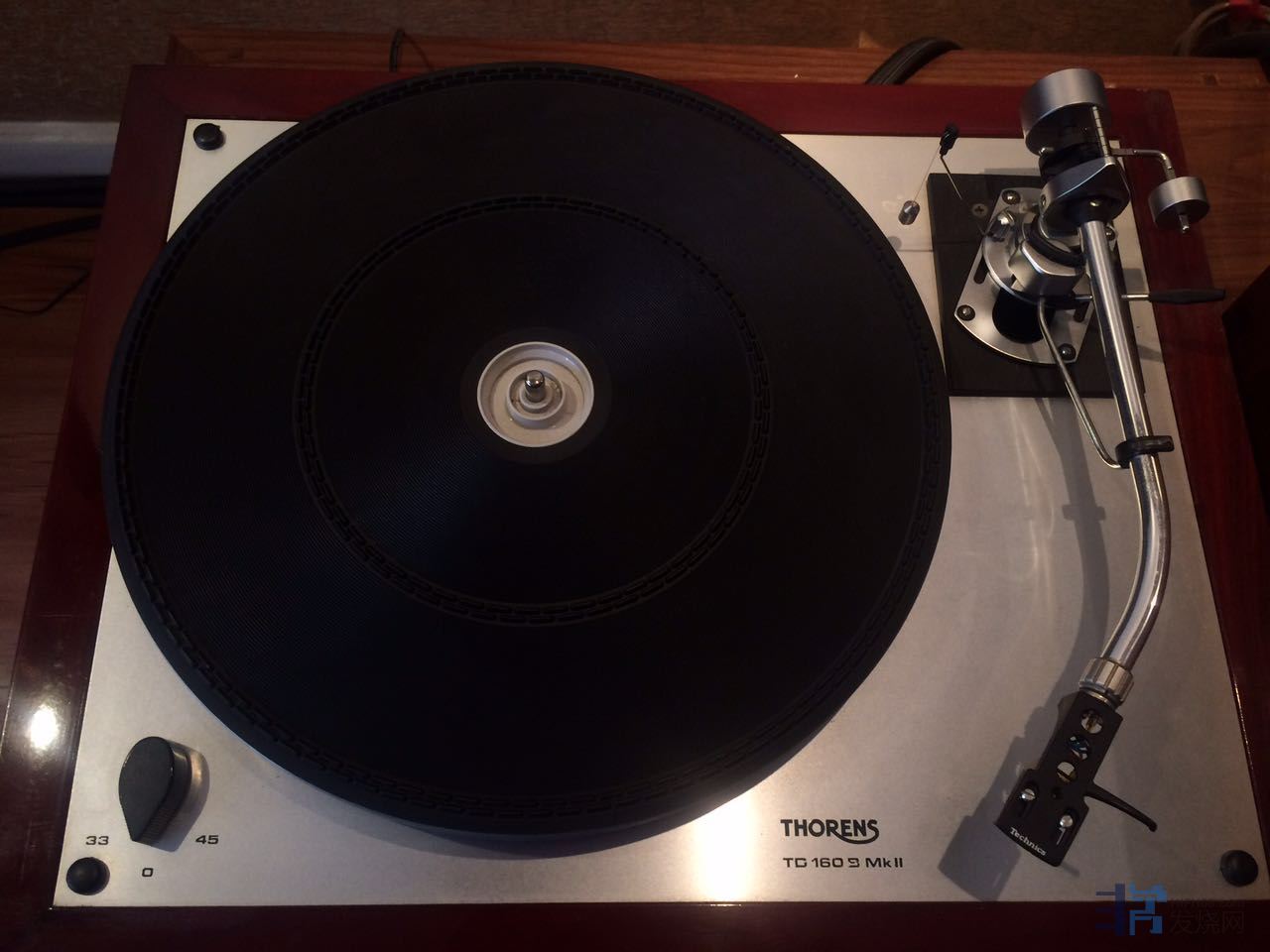

一个普通的音乐爱好者,喜欢古典音乐,爵士乐,按图索引,慢慢学习古典音乐。从巴洛克时期,古典时期,浪漫主义时期,逐步学习作曲家,演奏家,各种版本演绎的聆听,不亦说乎,系统也是从黑胶,CD,高清数播,蓝光都在玩。玩了几年的老经典黑胶配置,在论坛看到国货的不断进步和用家的评测,评论,也动了心,打起了整套黑胶系统更换的想法。以前是多能是160BMK2,加SME 3009,天龙 103R的系统,计划全部调整到国产系统阿玛尼转盘和杰士铭的新款3.0唱放。

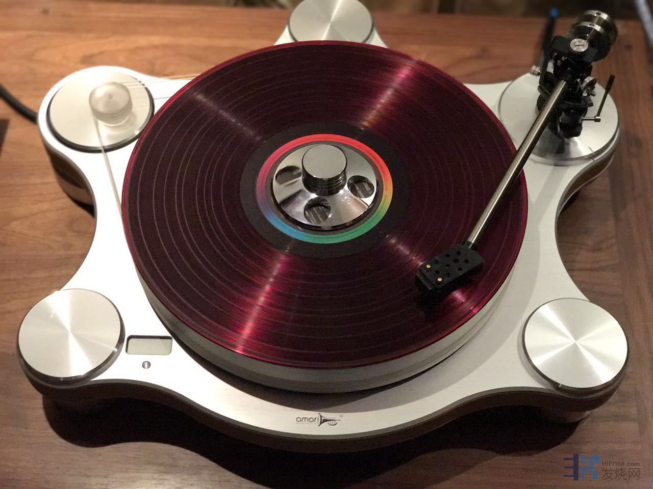

春节前就联系了阿玛尼淘宝店,还有飞跃淘宝店,定下了阿玛尼LP22S和新款杰士铭3.0唱放以及一块国产MC唱头(考虑新系统调试,先买个普通头做调试。)。很快几个系统都到货了,系统全部接上,刚开声,效果非常的好。比以前的系统,整体更加饱满,细节、泛音表现更为丰富。但郁闷的是,不到2天,就开始出现了很大的电流声,以及播放时失真的现象。从此,烦恼事开始了。。。期间先后联系了唱盘厂家,唱放厂家,请教故障原因分析和排查。非常感谢,阿玛尼唱盘的曾总,得到消息,亲自和我联系,予以指导排查,发现故障不能排除,考虑我是新系统和新手,陆续给我寄了信号线,接地线,乃至后面邮寄了全新的一套唱臂,唱头,唱臂线,甚至为了排查唱放,还寄了个全新的MM,MC的唱放,但最后,故障仍无法排除,到这一刻,阿玛尼才建议我排查下是否唱头,唱放的原因。老曾这种负责的态度,在这个年代,好多遇到事情都是先推到别人,太常见了,感动。后联系论坛飞跃兄,飞跃也及时反馈给了厂家,杰士铭余总也是亲自致电联系,现场指导,各种排查,最后发现故障仍然无法解决,最后,也是邮寄了一台全新的3.0唱放进行更换排查。可惜,郁闷,更换后,仍然没有解决,从系统到家,到厂家不断积极的配合解决问题,不知不觉,近2个多月过去了,音乐没有听成,调试黑胶系统速度倒是提高不少

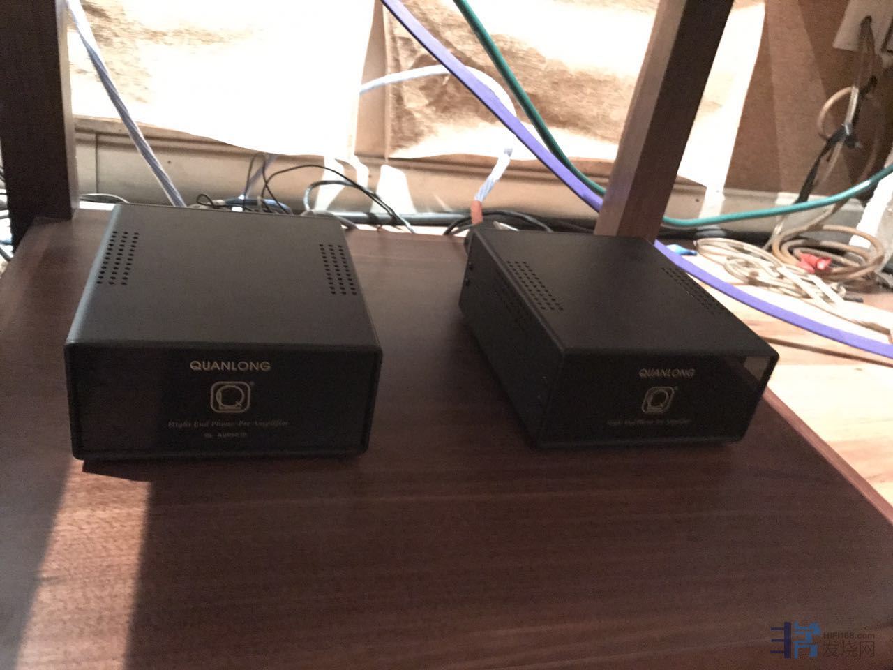

我这个事,搞了好久,厂家也基本觉得放弃了,厂家寄来的各种测试备用件,也都陆续寄回了,我也觉得基本无望了。不行只有听回CD和数博去了。但在这个过程中,由于我这个事搞了好久,厂家也是在咨询和询问同行。非常感谢江门的权隆兄,得知我这个情况后,主动与我联系了,并寄了一套新款的2017升级版唱放过来,让我测试。真是感动呀。广东的国货厂家先不说产品,情谊和负责的精神让人感动。收到权隆3.0后,情况还是一样。正常1天后,还是出现电流和失真。这次,权隆兄果断指出,应更换唱头测试。这才惊了一身。折腾了2-3个月,包括之前的阿玛尼和杰士铭厂家和我本人都没有想过,唱头的问题,毕竟是全新的唱头。在权隆兄的支持下,我先后拿了一颗铁三角MM头和天龙103MC头进行连续测试。目前,已经2个礼拜了,系统稳定工作。先不评价声音,至少我实实在在听了2个星期音乐了。终于松了口气了。原来那颗唱头,也返厂进行了检测,郁闷了,除了发现唱头有些脏,清理后进行测试,也是正常的。搞不懂了,看来搭配和人品也很重要呀。抱歉,阿玛尼曾总,杰士铭的余总,把你们折腾惨了,也感谢你们为了一个普通用户的这么用心的服务。

最后,整套系统在稳定工作2周的情况下,阿玛尼LP22S+天龙103唱头整套效果是比以前的多能士160MK2加SME 3009,103R更加的好听,密度,背噪,细节和稳定性都提升明显。关键调试更加简单和快捷。黑胶变简单了。
另外,这次也算是接触了两款价位相近的国产唱放,杰士铭3.0和权隆2017升级版。个人感觉是:杰士铭3.0饱满大气,在大协奏曲和交响上表现不俗,使用匹配操作简单,人性化好。权隆3.0声音更为精致,贵气。背景黑静,细节,音场更为丰富,有致,韵味有加。特点评述,仅为自有系统和个人感官,仅供参考。

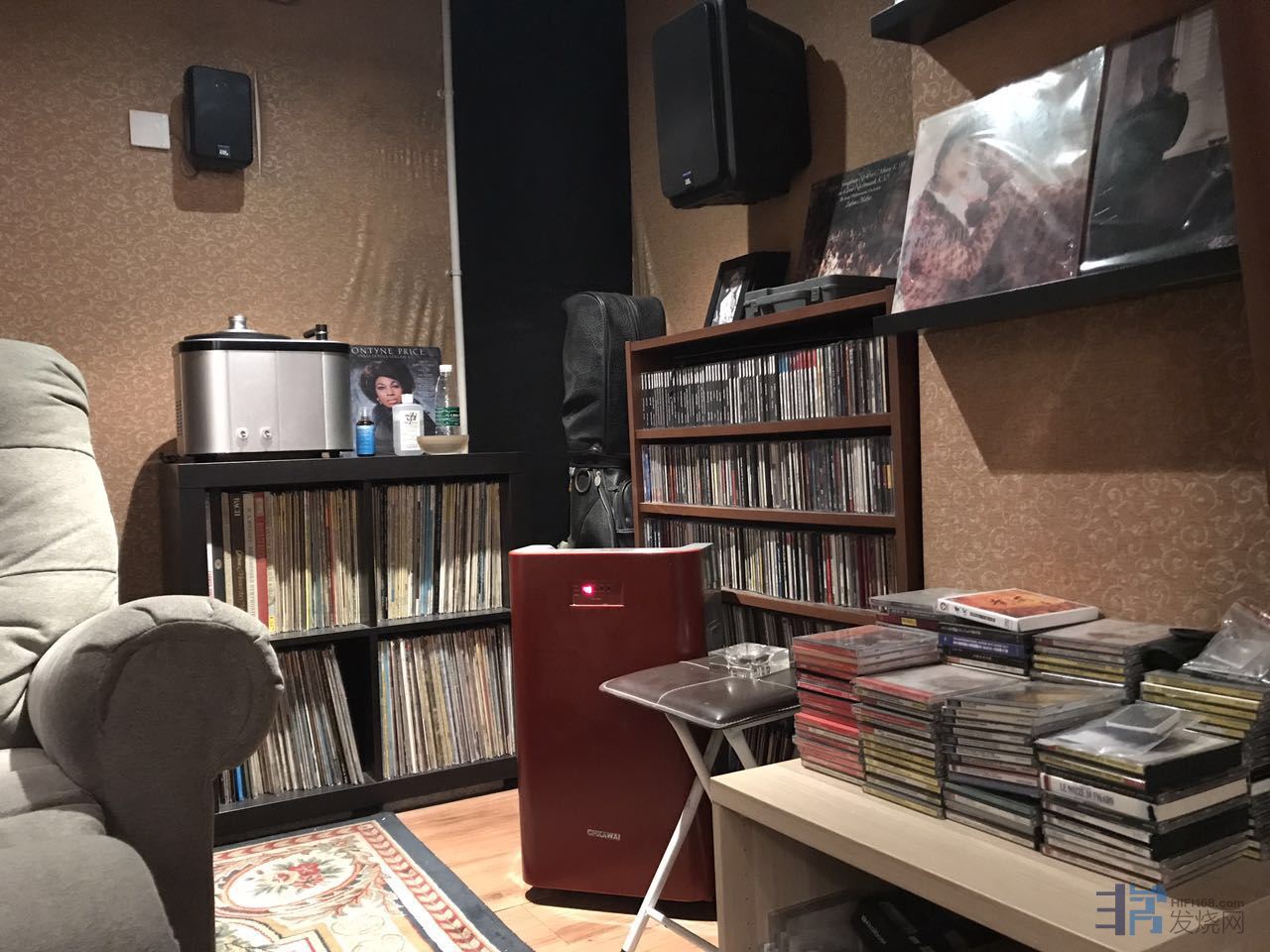

支持折腾。楼主的听音沙发不错,哪里买的?
