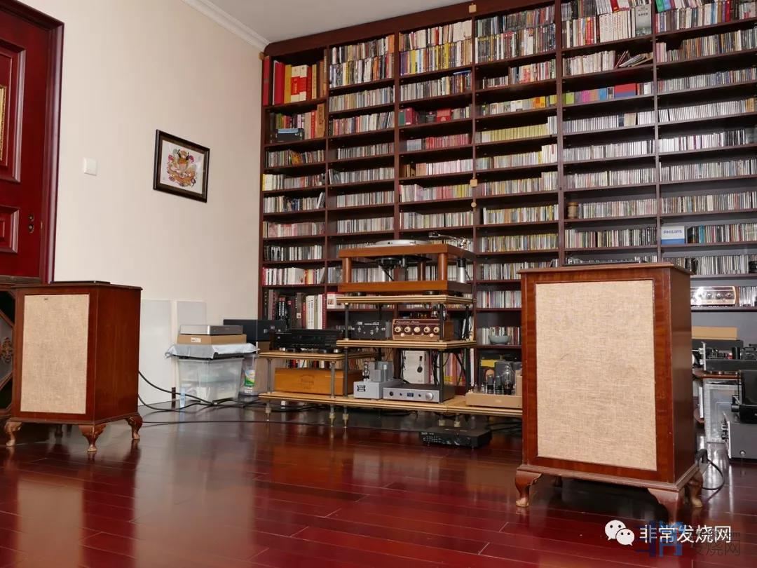

下面让我们来跟着图片来看看周道前辈现在的音响系统配置。

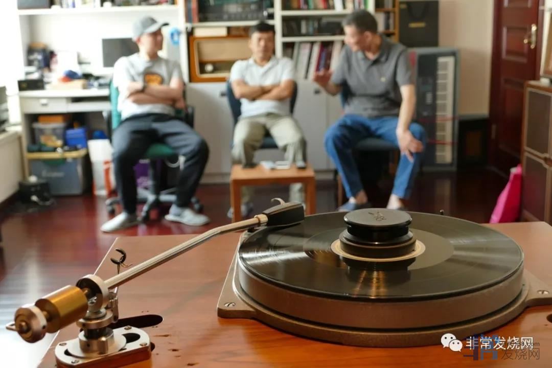

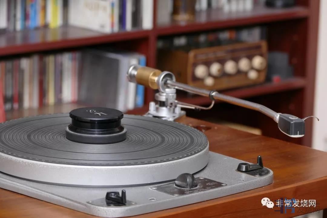

黑胶唱盘是Garrard 301,唱臂是SME 3012 Prototype,唱头是高度风SPU CLASSIC GM E MKII。

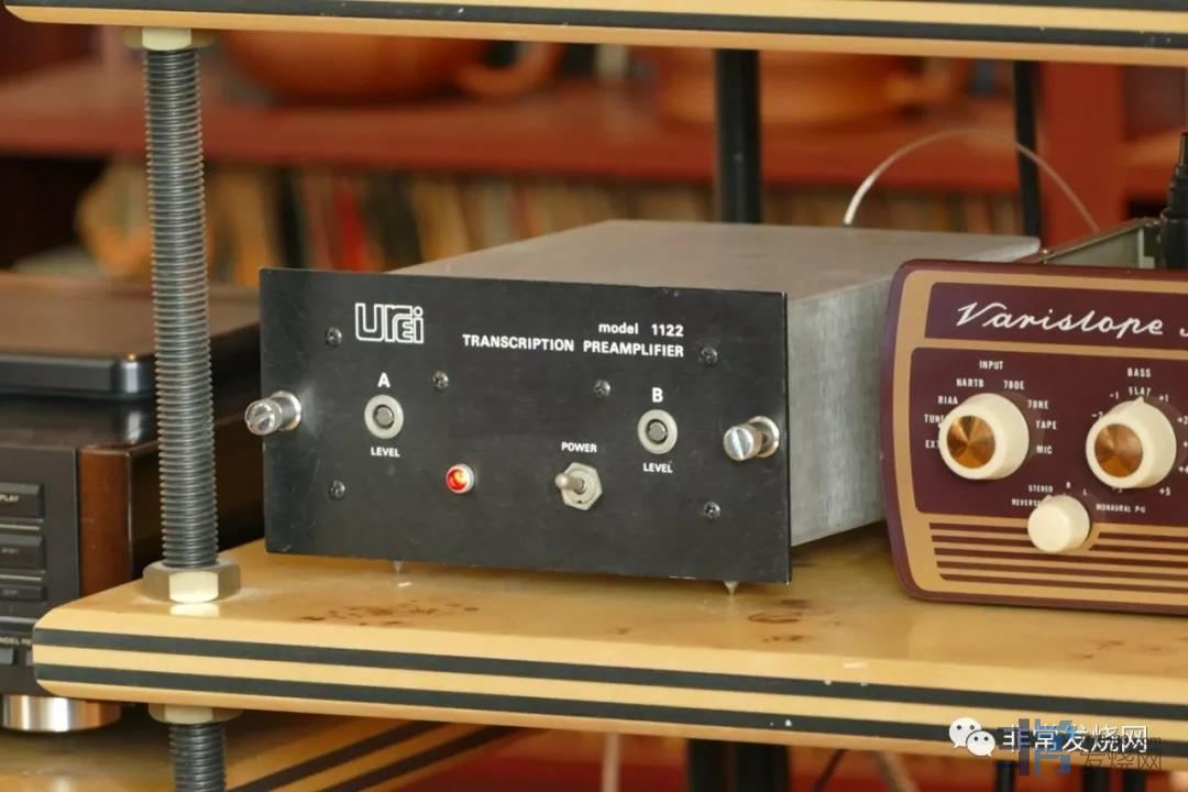

唱头放大器为70年代录音室专业唱放,美国Unei 1122,只有MM输入,高增益,平衡输出。

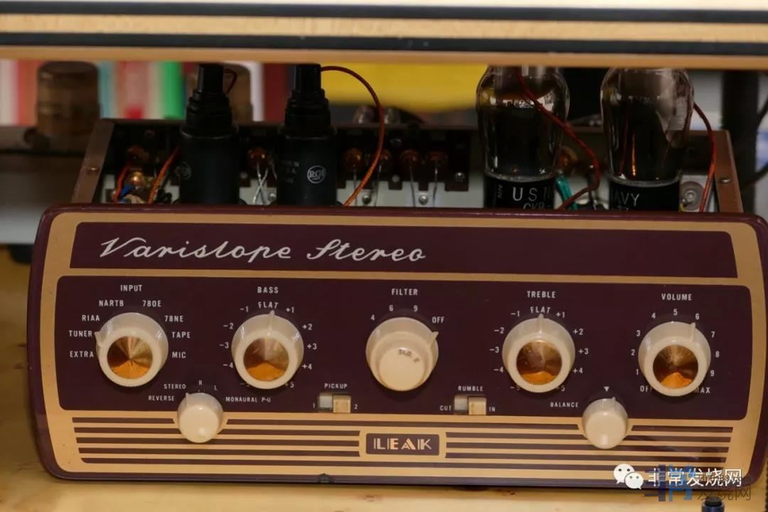

英国Leak Varislope Stereo胆前级,原机用四支EF86两级放大,现在辛师傅指导下改为用美国早期五极管6J7和6C6,独具韵味。

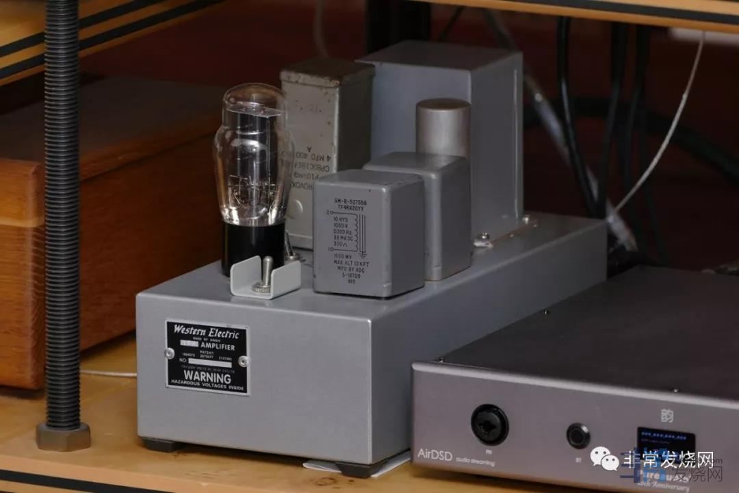

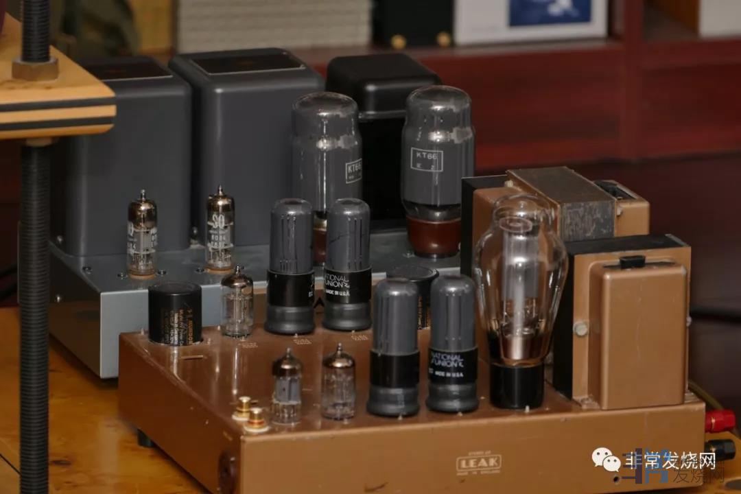

两部胆后级轮流听。前为英国Leak Stereo 20。原机采用EL84推挽输出,后来被周生改为6V6推挽,功率基本不变,但听感更加宽容大气,中低频表现更佳。后为日本Air Tight副牌Acoustic Masterpiece M101单端胆机,原机用KT88/EL34功放胆,后来在辛师傅指导下改为用KT66,推动级也由12AX7改为EF86五极管,声音焕然一新。

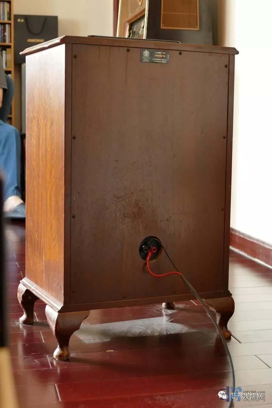

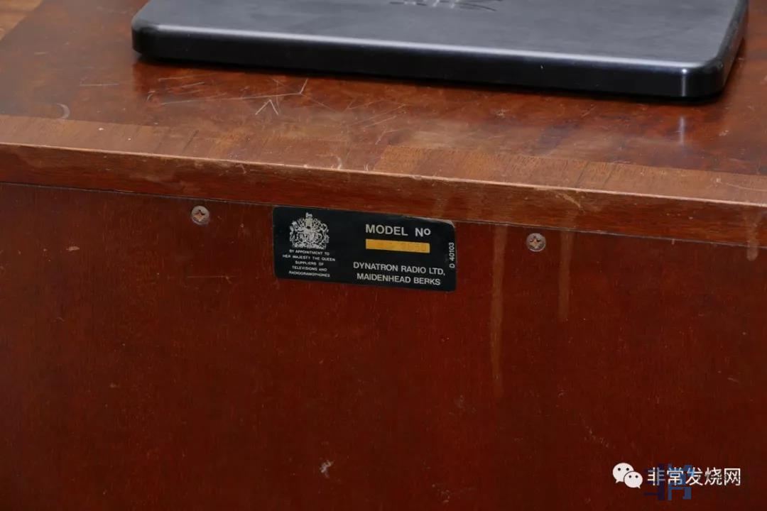

英国Dynatron公司70年代高级套装组合柜机配套音箱LS2638,发烧市场极其少见

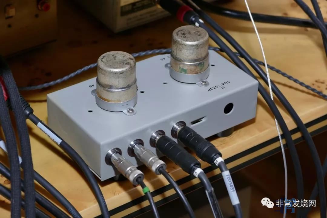

在国际拍卖网站淘回来的60年代英国雀仔升压牛,专门搭配高度风SPU动圈唱头使用。

最让我们意想不到的是,这套古董器材出来的声音,一点都不老旧。宽松的低频,有力的中频,恰到好处的高频延伸,不慌不忙的韵律感,自然舒适。特别播放一些60-80年代黑胶唱片之时(例如邓丽君),那种声音的感觉是很多现代器材所不具备的韵味。透过这套系统声音可以体现到周道前辈现时的生活态度,三个字:叹世界。
