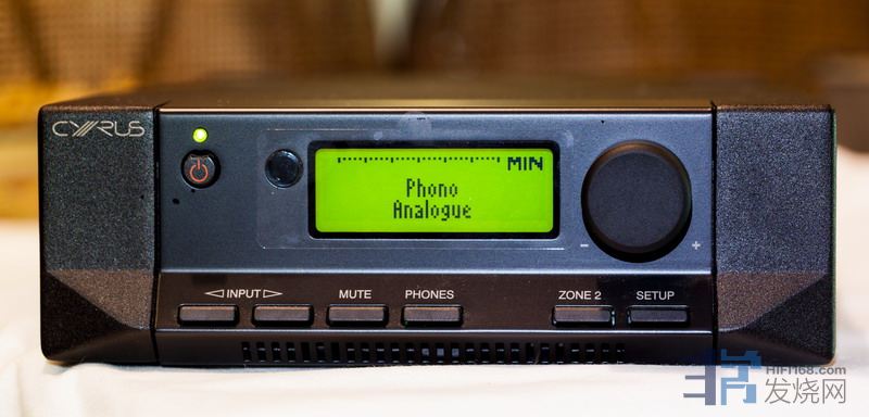

  南⽅的 Cyrus82 DAC 合并功放甫开机的照片,开机后输档位会先定在 Input 1,这时吾⼈可以有两个选项:A,可选择需不需要开啓这组输入( 需要,就保留 Input 1;不需要,就将 Input 1 暂时移除...);B, 如果决定保留 Input 1,我们还可以选定 Input 1的档名,这样每组输入所连结的讯源就不会搞混。▲
  要怎样将「Input 1」由 Cyrus 82 DAC 合并功放的输入选项中移除呢?您只要按下⾯板右⽅的「SET UP」键,然后旋转上⽅那个旋钮,⾯板会依序出现「CD」、「DAB」、「MP3」、「iPOD」等⼀⼤堆选项,您只要转到「No Source」,然后再按⼀下「SET UP」键,「Input 1」便从输入选单中消失...,依此类推, Cyrus82 DAC 的输入选项将只剩下您实际有⽤到的选项,⽽且还有功能注解,这不是很理想体贴的设计吗?【被移除的输入选项,那天有需要使⽤时,您只要重复之前的设定,将「Input 1」的「No Source」重新更正为您想要功能名称,「Input 1」便回来了...。】▲
  在南⽅, Cyrus82 DAC合并功放的「Input 1」是接挪威 Electrocompaniet 唱放 ECP 2,所以我便将这档设定为「Phono」,设定完成后会以「Phono Analogue 」呈现...,像这样把不需要的输入档位暂时移除,⽽留⽤的档位⼜可以依功能命名,真是超实⽤且⼈性,不是吗?▲

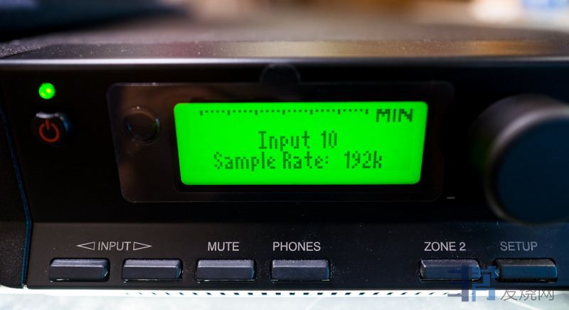

  开始好玩 -- 与计算机及 CD、BD 之连接... 既然 Cyrus 82 DAC 合并功放内建 24 bit 192 kHz 的数位类比转换器( DAC ) ,有这种好康我们当然要好好运下...,Cyrus 82 DAC 提供光纤及同轴数位输入各两组,可⽤来接 CD 转盘、蓝光播放器、第四台的数位机上盒及 MOD 等,我利⽤同轴数位位输入送进 24 bit 192 kHz 的⾳讯,Cyrus82 DAC ⾯板即显⽰ SampleRate:192 kHz( 请⾒下图 ),证明规格不假,声⾳亦相当好听呢!对了, Cyrus 82 DAC 的 USB 输入只对应到 16 bit 48 kHz,看起来相当...普通,这样的器材怎能陪我们进入下世代...,来,请看南⽅的想法及作法...。

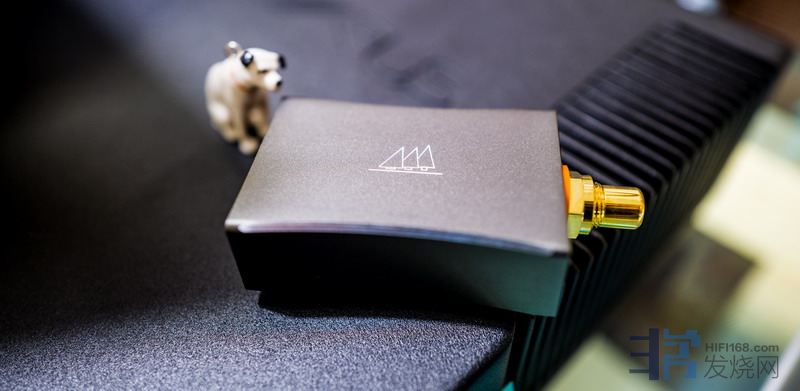

  在台湾⽣产的DA&T C-13 USB 转 SPDIF 的转换器,我⽤计算机的 USB接这部 C-13,C-13 的同轴输出再连接到 Cyrus 82 DAC 合并功放的同轴数位输入端,这样 Cyrus 82 DAC 合并功放便可直接唱出 24 bit 192 kHz的⾼阶⾳档给我听,当然也可听所有的网络电台等,⽽且不需担⼼未来计算机作业系统之更新( 顶多换⼀⽀ USB 转 SPDIF 转换器就好了 ),因此说 Cyrus 82 DAC合并功放可陪我们久久,可不是随便说说已...▲

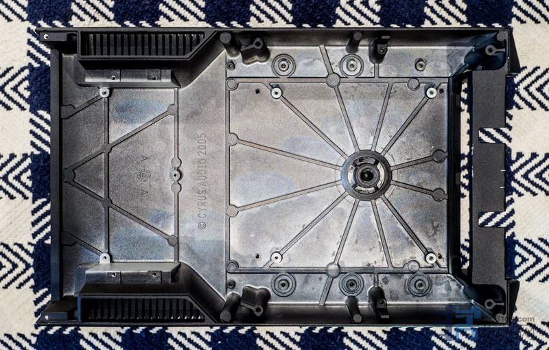

   Cyrus 引以为傲的共⽤铸铝合⾦机箱上视图,右⽅中央的圆点是锁环型变压器的螺孔,Cyrus 很认真地在机箱内预留辐射状的立体线条以补强箱体结构( 同时可以降低箱体震动 ),左上下两侧各有⼀排散热板,散热板里⾯预留了每声道⼀对功率晶体的镇定位置( 这样整个机箱都是散热板,是很理想的设计 )...,紧接请着看下图,Cyrus 的⼯程师将整座机箱都填满了呢!▲

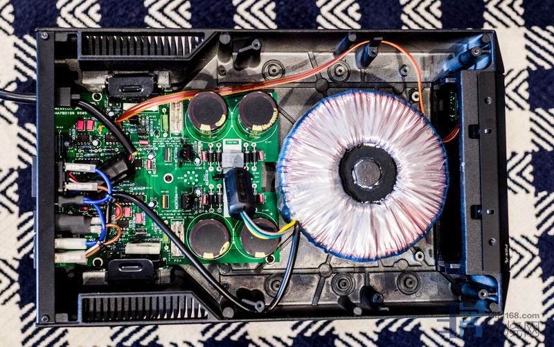

  便是 Cyrus 82 DAC 的内装照,⼤⼤的瑞典Noratel 环型电压器紧紧地被锁在机箱右侧,我觉得Cyrus 82 DAC 的线路设计相当合理...,上图右⽅是器材正⾯( 也就是控制板的⽅向 ),左⽅是器材的背⾯( 也就是堆输入端⼦及音箱端⼦的位置 ),绿⾊那块线路板是DAC位置,Cyrus 82 DAC 的前级相关线路皆在机箱左侧,功率晶体几乎紧邻音箱端⼦,因此乐讯号从输入到被放⼤输出,几乎是以最短路径进⾏,真正彻底贯彻响的发烧精神,看似简单的 Cyrus 82 DAC 其实并不简单呢!▲

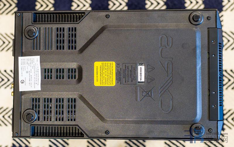

  奇怪,上图这张相片不就是 Curys 82 DAC 机厎照...,抱歉,实在看不出有什么了不得的地⽅...,哈,这张相片会考,真是 Cyrus Audio 引以为傲的重点,您看出来了吗?▲
  咱们换个⽅式再看⼀次,...,...,南⽅直接公布 ---可以看出 Cyrus 82 DAC 把包括环型变压器、功率晶体在内的所有零件都固定在铸铝合⾦的机箱内,⽽这个机箱不是Cyrus 82 DAC 的底座,⽽是上盖( 请⾒右图,Cyrus82 DAC 的底座只是片板⼦,就真的只是〝⼀片底座〞),是的,所有包括环型变压器、功率晶体在内的所有零件都固定在铸铝合⾦的上盖内,也因为这样,Cyrus 82 DAC 对变压器作的震动、功率晶体的散热等有了和⼤多数器材全然不同的解决式( 这些震动源及热源可都在器材的上盖处,⽽非常的底座...),别⼩看这点,所有 CyrusAudio 的产品都是这般设计( 是的,「One」还是例外 ),是不是很有趣且聪明的品牌呢!▲
