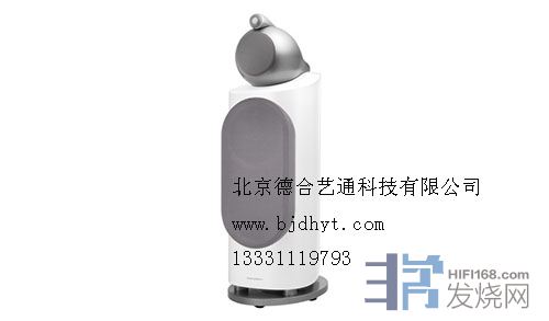

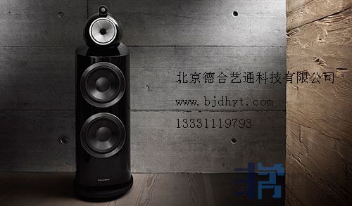

16年,恰逢Bowers&Wilkins成立50周年,推出了800 D3音箱,堪称Bowers&Wilkins有史以来性能最佳、功能最先进的音箱,标志着Bowers&Wilkins向着品牌创始人John Bowers先生提出的“极致原音”目标又迈出一大步。
800 Diamond D3系列音箱,其实Diamond在2010年发表后的隔一天,就着手下一代Diamond的设计计划了。因为要确保全新后继系列的产品所有设计与前代相比都有显著提升才会推出。外观乍看延续之前的基调,型号也依然维持800系列,其实800 Diamond D3并非前代的改良版或升级版,而是不折不扣的全新产品,整只音箱共858个组件中,只有8个沿用上一代的设计,分别是钻石高音振膜、音箱端子以及分音器内的组件,其余组件全部重新设计。
800系列发展至今,技术上已经非常成熟,照理说已经很难有任何大幅突破之处,没想到这次800 Diamond D3竟然还能全面翻新。B&W之所以在技术上会有重大突破,主要原因是导入了FEA(Finite Element Analysis)仿真运算软件,藉以明确找出以往设计的缺点加以改良,另一方面,依据听感进行调音修正,也扮演了重要的角色,800 Diamond D3就是与聆听调音两者并重下,所开发的结晶。D3系列的造型设计者Morten Warren。他从1989年就加入B&W设计产品的外观,800 Diamond系列都是由他操刀,目前他已经创立Native Design设计公司达10年,D3系列也是由他操刀设计。
800 Diamond D3的技术特点:
1.B&W认为钻石振膜仍是目前最好的高音振膜,所以800 Diamond D3继续沿用,不过独立高音腔室从之前的复合材料改为铝合金铸造,结构更坚固,共振音染更低。
2.被B&W称为Turbine Head(涡轮引擎头)的中音腔室,也从之前的复合材料改为铝合金铸造,单颗腔室就超过20公斤,是前代的五倍重,腔室内部还有补强支架,共振音染大幅降低。
3.中音振膜经过八年研发,采用独家Continuum锥盆,编织结构振膜看似Kevlar材料,但其实是全新材料,Lars说这种振膜目前正在申请专利中,所以不便公开技术细节。总之,这种振膜是比Kevlar更理想的材料,对于一向以黄色Kevlar振膜为象征的B&W来说,可谓重大技术突破。
4.中音单元的相位锥从之前的「子弹形」改为接近防尘盖的造型,材质经过不断实验,采用了类似高密度泡绵的软性阻尼物质。
5.低音箱体的侧板厚度大幅增加,由多达22层的桦木夹板高压迭合弯曲而成。
6.低音箱体的前障板改采金属障板,藉此提升结构刚性,让低音单元可以固定在最稳定的基础上进行活塞运动。
7.低音箱体的背板也是铝合金材质,分音器就固定在这块铝合金背板的内侧,不同于之前将分音器藏在底座的设计。
8.报皮低音振膜改采全新Airfoil发泡材质,重量极轻,但是却异常坚硬,振膜截面形状有如机翼,这是经过大量计算机仿真运算所得到的完美设计,可以将结构刚性提升到最高。
9.低音单元的框架由铝合金铸造而成,支架数量是前代的三倍,支架也更为粗壮,共振干扰极低。
10.低音反射孔前障板从前方移到箱体底部,外观造型更为洗炼。
11.底座下方设有滚轮,方便搬运与音箱摆位,放到定点之后,位于底座下方的角锥可以轻易伸出,将音箱顶起。
12.B&W对于分音器设计一向坚持极简理念,800 Diamond D3的分音线路就采用相位失真最小的一阶分音线路。
