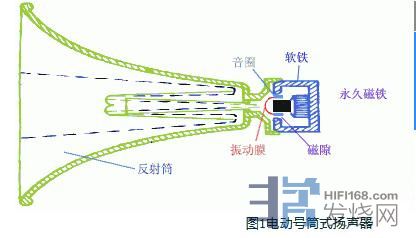

  (1)电动号筒式扬声器
  电动号筒式扬声器又被称为高音喇叭,其构造如下面的图一所示。它主要是由磁路系统、振动系统和助音筒三部分组成,其中磁路系统和振动系统组合在一块,合称发音头。发音头和助音筒分开,各成一体。
  电动号筒式扬声器的磁路系统是由永久磁铁和软铁组成,磁场主要集中在缝隙处。振动系统由带着音圈的振动膜构成,音圈位于磁隙正中。音频电流通过音圈时,受磁场力的作用,音圈便带动振动膜前后运动,使空气发生振动。由于发音头前面装有助者简,可使空气共鸣,从而发出宏亮的声音。

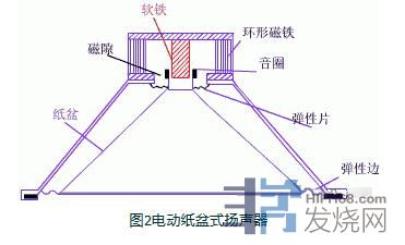

  (2)电动纸盆式扬声器
  电动纸盆式扬声器又称为低音喇叭,其构造如图2所示。主要由磁路系统和振动系统两部分组成。
  磁路系统由环形永久磁铁和软铁组成,磁场集中在缝隙处。振动系统由带着音圈的纸盆构成,弹性片把音圈固定在磁隙的正中。有音频电流通过时,音圈在磁场力的作用下,带着纸盆前后运动,从而发出声音。

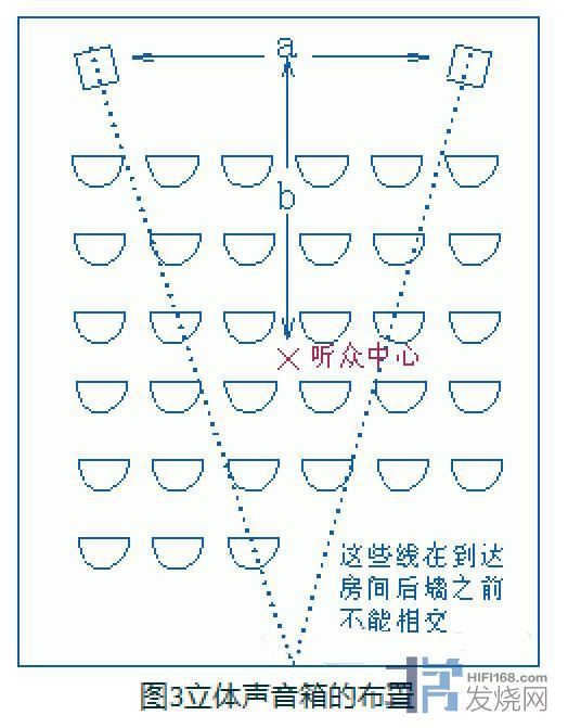

  (6)在使用立体声放音系统时,应将两个音箱分开适当的距离,如图3所示。按照经验,两个音箱之间的距离应等于音箱到听众中间位置的长度。

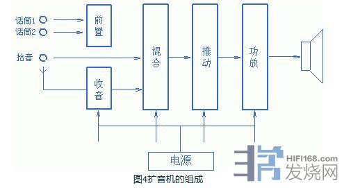

  1.扩音机的原理
  扩音机是用来将微弱的电信号放大成具有一定电功率的音响设备。它可以把来自传声器、电唱机、激光(CD)唱机、录音机和收音机等的音频信号加以放大,推动扬声器放出声音。其中,话筒输出的音频信号最弱,首先要进行前置放大,然后与其它各路信号一起在混合级里进行混合放大,再经推动级放大,最后由功率放大级输出足够功率的信号。
  扩音机的组成如图4所示。

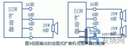

  ①定阻式输出扩音机与扬声器的配接
  扬声器所得功率总和应等于或稍小于扩音机额定输出功率,而扬声器额定功率总和必须大于或至少等于扩音机输出功率,以防扬声器过载而损坏。通常所说的“负载总功率”指的是各扬声器所得功率之和,而不是各扬声器额定功率之和。
  扬声器连接好以后,负载线总阻抗应等于扩音机输出阻抗。若条件有限,相差不应超过1O%。此时,应使负载线总阻抗稍大于扩音机输出阻抗,而不应小于其输出阻抗。
  每只扬声器所得功率不得超过其额定功率,一般达到额定功率 75%~ 8O%即可。这样声音虽然轻一些,但失真小,寿命长。
  *A.低阻输出的定阻式扩音机与扬声器的配接
  根据上面三项条件,遵照欧姆定律的原则,直接进行“阻抗匹配”。如图5所示。

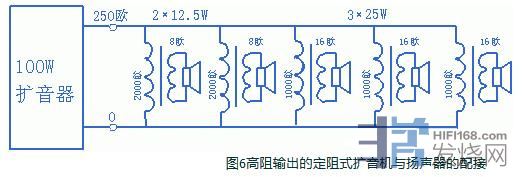

  B.高阻输出的定阻式扩音机与扬声器的配接
  在高阻输出的情况下,一般都使用线间变压器来进行“阻抗匹配”。线间变压器的次级阻扰与扬声器阻抗相同,初级阻抗按照线路的实际需要确定;线间变压器的功率和扬声器额定功率相同。
  高阻抗输出一般都采用并联方式连接扬声器,此时:
  线间变压嚣初级阻抗= 扩音机输出阻抗 ×扩音机输出阻抗
  扬声器所得功率
  例:学校有一台100W扩音机,输出阻抗250Ω;有25W16Ω扬声器3只、12.5W8Ω扬声器2只,如何进行配接?
  解:扬声器总额定功率
  P总=3×25+2×12.5=100(W)
  与扩音机输出功率相同。此时,线间变压器初级阻抗 Z25= 100 ×250=1000(Ω)
  25
  Z12.5= 100 ×250=1000(Ω)
  12.5
  所以,扬声器可按图6与扩音机配接。
