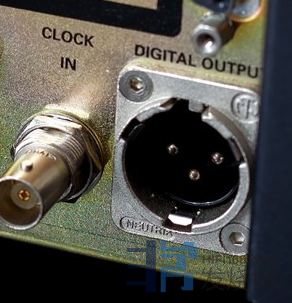

D731机器平衡数字输出端没有信号,接上DAC解码器时没有反应。不懂啥原因?还是需要机器设置么?

据说机器数字输出关闭状态,如何设置打开?有知道的朋友?

没有数字输出锁定一说吧。一般而言,44.1的PCM格式数码流是个解码都没问题,默认都可以解的,估计是731数字同轴输出故障了,参考!

或许,你的解码输入要调整到AES/EBU通道

谢谢了!知道了…
