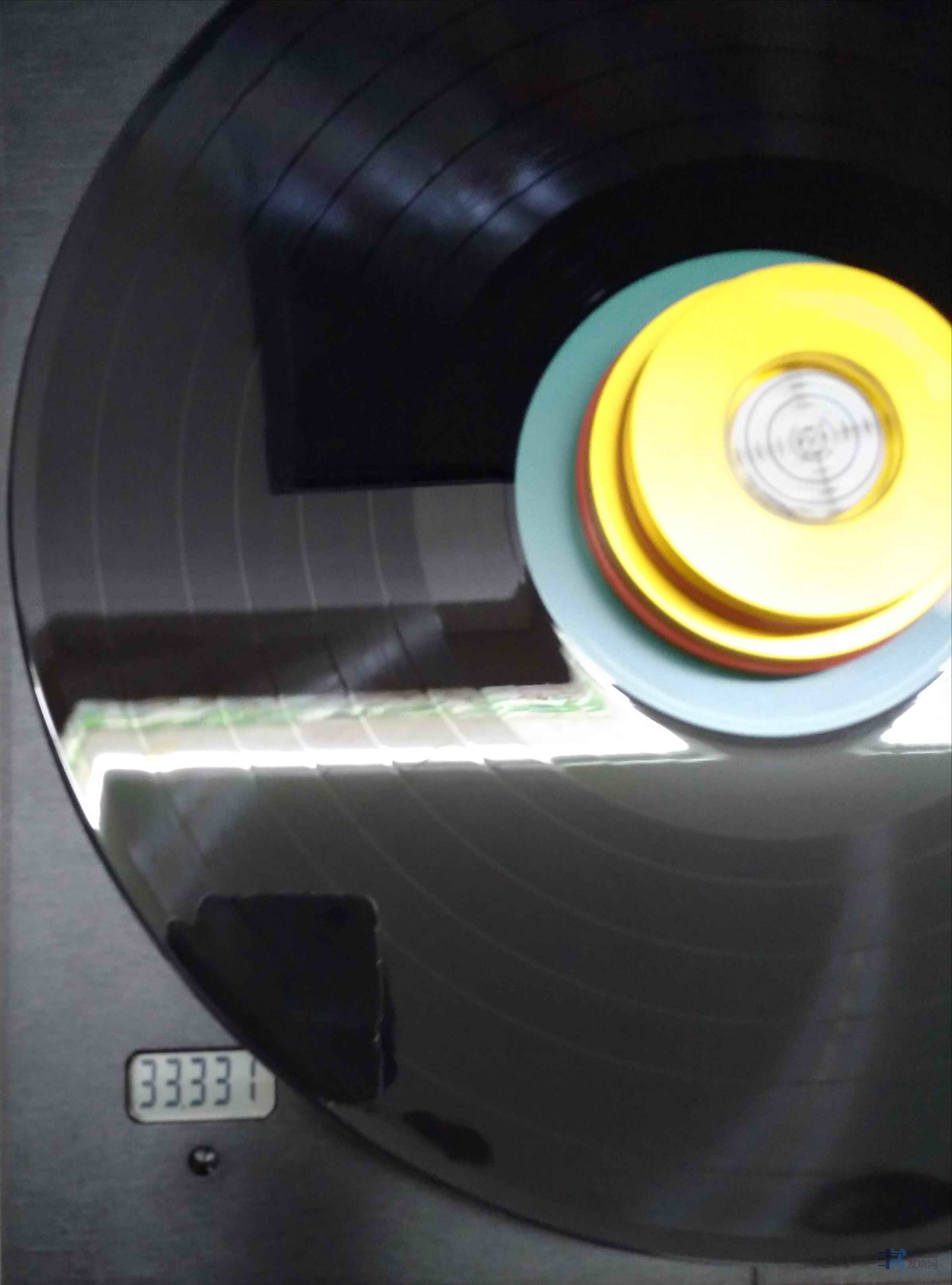

感觉实在是太难调了,用了自己所能给出的最轻的力道轻轻一碰旋钮,转速显示就已经过了很多,根本没有办法调到33.3,每次想听唱片,至少得花二十分钟来调转速,最后能调到33左右就算了将就着听了。不知道这个型号机子就是这样,还是调速器坏了?请教各位专家。谢谢!
试了南海兄提供的小窍门,问题解决。现在可以轻松调到33.3,而且转速也很稳定。
再次感谢南海兄等烧友!

我的基本可以调到,虽然也不好调。

个人手感差异吧!
细心调的话,33.333也不难调,一般33.3就可以了,后面两位不计较。
调钮的技巧:别想着一定去准确的扭那一点点,可以扭过一点接着再调回来一点……

33.3不难调到啊,即便是33.1-33.5,也没什么问题,只差0.6%的转速根本听不出

也许我的调速旋钮是坏了?我的是轻轻触碰一点儿,速度就会变很多,感觉崩溃。平时用得都很小心。如果真是坏了,那产品的品控真是有问题。

我的也一样,要用到弹指神功才可搞定!
其实这是一个设计问题,可调电阻值选的过大造成的,应该是由一个固定电阻加一个较小阻值的可调电阻组成才对!
