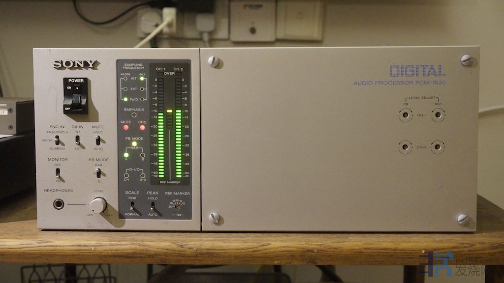

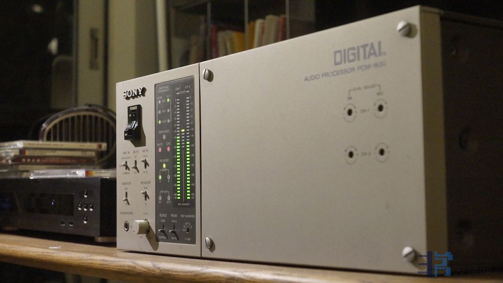

    上周在很偶然的一次机会让我收了一台SONY PCM-1630数字处理器,虽然SONY原厂命名为数字处理,实际功能上就是一台双通道的ADDA转换器。PCM-1630的体积很大(相比起上一代的PCM-1610PCM-1600要小很多了),机身重量为29公斤,加上外包装超过30公斤,这么大的一个东西要把它搬上楼的确不是一件容易的事情啊!
    PCM-1630在专业音频领域里面是搭配DMR-4000数字录音机(或DMR-3000)、DAE-3000数字音频编辑机、DAQ-1000提示编辑机、DTA-2000数字磁带分析仪等设备工作用于制作CD母版

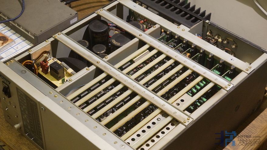

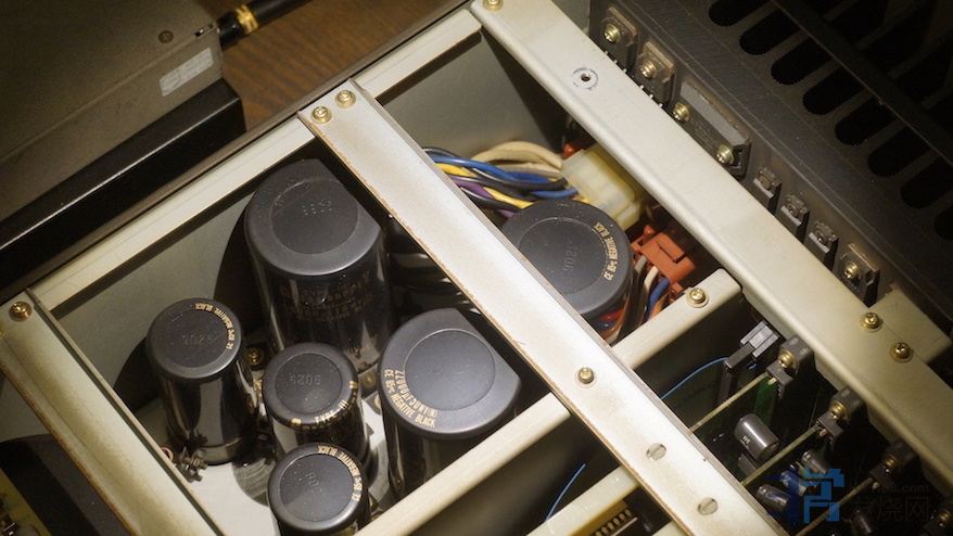

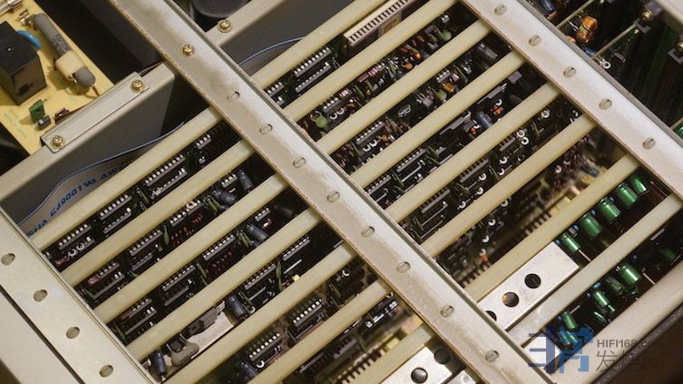

    PCM-1630的内部插卡式设计,DA转换,AD转换,数字输入输出,Encode、Decode等功能都有独立的模块卡。在接口方面,这是最让人头痛的地方。PCM-1630采用SDIF接口,并非S/PDIF。这种接口由两个BNC接口组成,左右声道的数字信号是独立传输的,家用设备很少具备这样的接口,所以在大多数情况下需要使用一个数字格式转换器来转换才能与PCM-1630连接。
    说到它的声音,PCM-1630并不是追求五光十色的中高音以及快速而强大的低音,而是一种饱满,丰厚,温暖,自然,信息量丰富的声音,而且音场宏伟大气。但PCM-1630只支持16bit/44.1kHz和16bit/44.056kHz两种,实际上只能使用16bit/44.1kHz。对于现代的DAC来说,PCM-1630是完全不入流的东西,不支持高规格!!不支持DSD!!通道数太少!!USB接口之类的接口更不用说了……所以这种设备也只能面对退出历史舞台的命运,在此机会缅怀这位前辈吧!

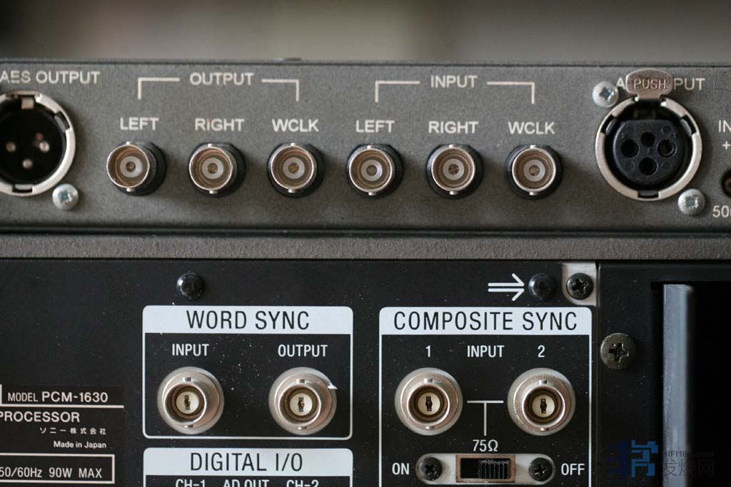

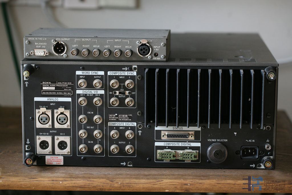

在连接上,PCM-1630使用Composite Digital和SDIF-2接口与前端器材连接的,另外SONY当年也有数字输入卡提供选购的,能通过AES/EBU接口与PCM-1630连接,可是这块卡在现在估计很难找到了!原机的Composite Digital接口是与SONY的数字录音机连接,但我木有SONY的数字录音机,所以废了!只能使用SDIF-2(新版本叫SDIF-3,能输出DSD源码)接口。可是问题来了,我们现在的转盘基本都是清一色的S/DPIF,或者AES/EBU接口,那咋办!
解决办法有两种,
第一,买一个具备SDIF-3接口的转盘,例如,DCS、二嫂的某些老的机型有这样的接口,可是现在还买不起啊!

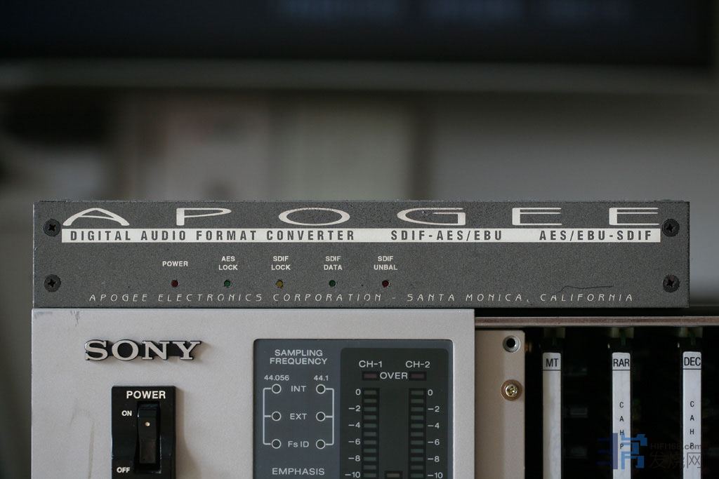

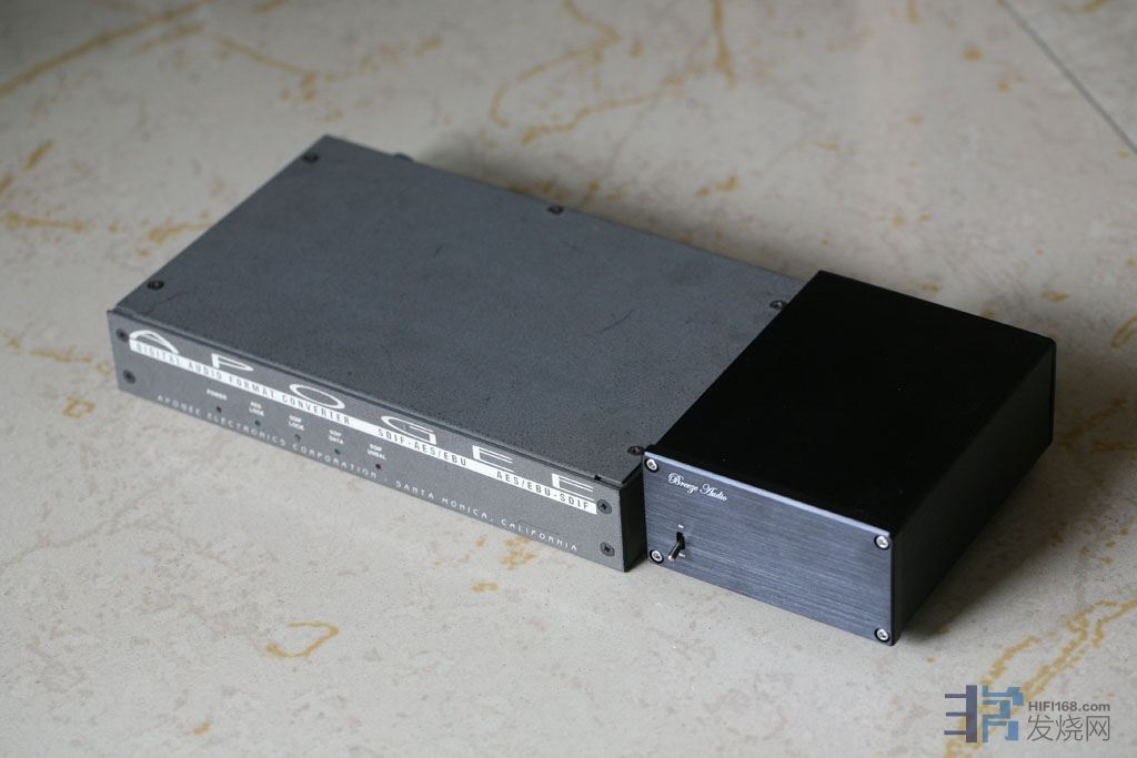

第二,使用界面转换器来转换一下,幸好买PCM-1630的时候,卖家也给我配了一个APOGEE公司做的界面转换器,这样就能让他复活了!!!!!!
APOGEE的界面转换器,机身上居然没有找到型号,而且在APOGEE的产品列表中也找不到它的信息,莫非是专门订造品?而且不是美国产,而是英国产的,打开里面才发现是一家叫ADT的英国公司的方案。另外,APOGEE UV-1000数字处理器也提供SDIF-2接口,那也是我的梦想产品耶!!!

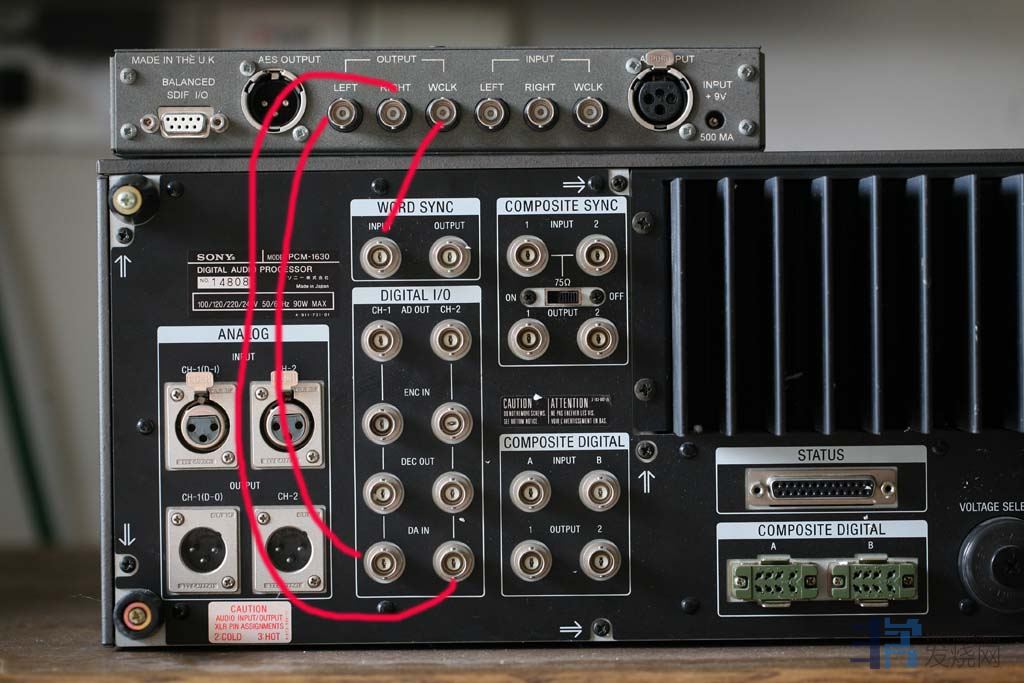

SDIF-2接口一共需要三条线,分别是时钟和左、右声道的数字音频信号
就这样连接起来!!
这个界面转换器使用电源适配器供电的,我嫌他太辣鸡,所以就从网上买了一个线性电源来代替原来的适配器,肯定它强!

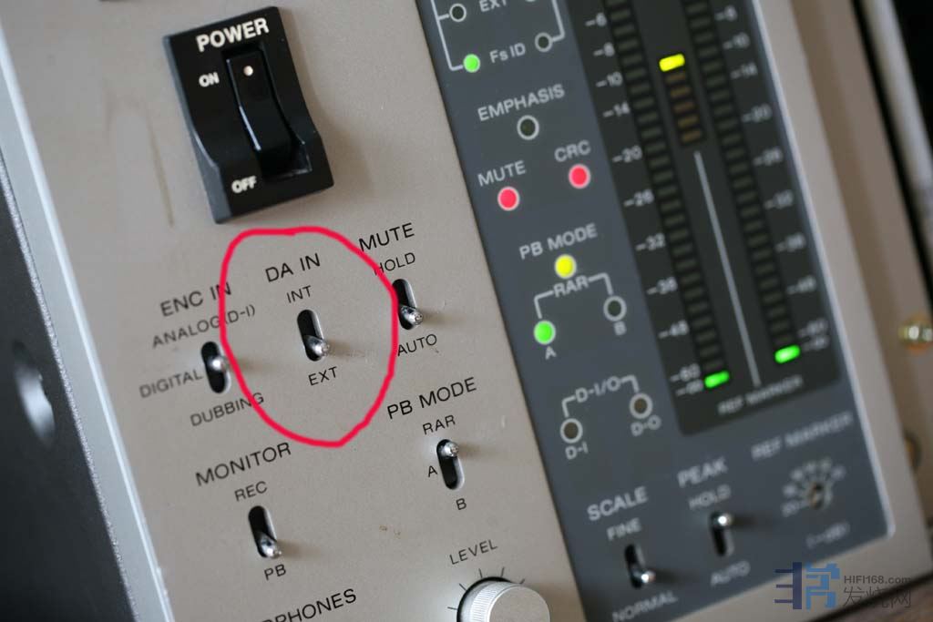

接好线之后,前面板上面有个DA IN的选择开关,打到EXT就可以了
