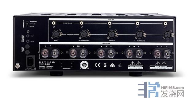

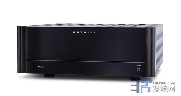

来自加拿大的圣歌Anthem推出了新的MCA系列多声道后级功放,目前有MCA 525、MCA 325、MCA 225共三种型号其中等级最高的MCA 525是专为自家AV环绕前级AVM 60设计的5声道后级。原厂特别强调是在加拿大设计制造,内部使用特别订制的大功率环形变压器、高品质的功率晶体和滤波电容,先进的电源稳压器、大型铝质散热片…等。

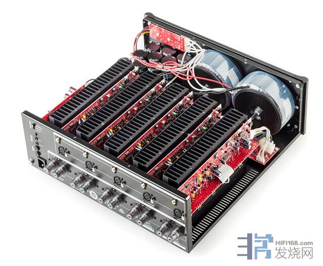

圣歌Anthem后级的特色就是采用模组化设计,这款MCA 525当然也不例外,每声道各有一个功率模组,所以共有5组,而每个功率模组使用8颗bipolar功率晶体,8欧姆负载时可以提供扎实的225瓦输出功率,阻抗下降至2欧姆时,输出功率更可攀升至600瓦。而且MCA 525不仅是肌肉猛男而已,而有低失真的特点,总谐波失真仅0.001%而已
(64.61 K)
2017/1/4 16:06:13
为了确保MCA 525能够安全、稳定的工作,原厂使用了新一代ALM(Advanced Load Monitoring)监控技术,持续监控器材内部温度、电流和电压。但是原厂特别说明,ALM并不在信号路径上,所以平时不会干扰音乐信号传输,只有在过载的状况下才会介入,确保功放或音箱不会被烧坏。而且ALM不需要保险丝,所以没有保险丝熔断需要更换的问题,一旦该声道过载的状况消失,就会自动恢复正常,用家可以透过前面板上的LED灯号判断工作状态。难怪原厂会用「Stable as a Rock」来形容自家功放,及使遇上低阻抗音箱也不怕。
