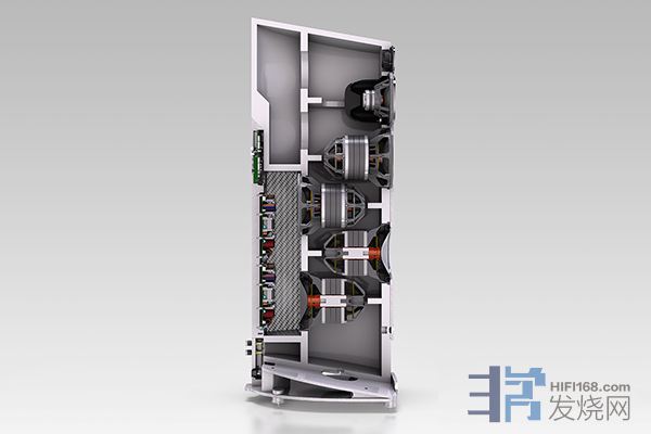

百里登Paradigm最近刚刚发表了全新的旗舰系列Persona,其中,共有七款产品,包括旗舰音箱Persona 9H,以及同为落地音箱的7H、5H、3H,另有一款书架音箱Persona B,和一款中央声道Persona C,以及超低音Sub。此一系列音箱的价格也达到百里登Paradigm家用产品的新高,虽然比起市场上的其他Hi End音箱要贵些,但是这个价位并不离谱,然而比起过去百里登Paradigm的产品仍要贵上许多,为什么?
因为Persona系列用上了百里登Paradigm的技术结晶,用上自家最新的技术,而且在制作上毫不妥协,由里到外,都力求完美,是原厂不惜血本的制作。全系列的高音单体与中音单体都用上了铍高音。铍高音不稀奇,很多厂家都做的出来,百里登Paradigm过去有他们自家的X-PAL纯铝振膜高音,也让原厂骄傲。但这次他们用上更贵的材料,就是铍(Beryllium)。铍高音从1970年代起就开始被用于音箱单体上,但多是用在最昂贵的高级音箱上。百里登Paradigm认为这是最好的振膜材质,铍振膜的强度比起一般的振膜要强上许多,不但速度更快、谐振干扰也更少、失真也更低。
这次百里登Paradigm的创举是连中音都用上铍振膜,原厂表示,Persona是在这个价位的音箱里首位采用铍中音的产品。振膜的质地更强、质量却更轻,这能让单体反应速度更快。振膜为一体成形的内凹式设计,中央没有任何防尘罩或相位锥。ART(active ridge technology)悬边也是内凹式的,其上还有波浪状设计,与一般常见的悬边不同;可精准控制单体运动,并且材料经久耐用。内部的金属框架经特别设计,不但给予单体稳定的支撑,有助于散热,更能消除谐振。高音单体和中音单体的外框相当醒目,挖孔的设计,以流线塑造出流动感,宛如声音的流动一般,不但可以保护高音和中音单体,这些孔洞也都经过安排,助于声音的相位一致,并且当声音通过时不会遭到染色。
在高音单体之下,9H还有两只被动低音,背面则有两只主动低音,低音单体直径为8.5吋,振膜材质则是他们自家招牌X-PAL铝质振膜。特别的是9H和7H所使用的低音单体,原厂称为Differential Drive磁力系统,它有两组音圈、两组弹波、三倍的磁铁,对于单体控制力更好,失真也更低。也因为这个设计,低音单体的长度很长,几乎是一般单体的两倍。这个双音圈,是以耐高温的铜线(可耐温华氏600度)绕于Kapton的音圈套筒上,两端则各有一个Nomex弹波。背面的两组低音单体则是主动设计,配备了一个双700W的D类功放,分别给予一只低音,换言之,单支Soprano 9H,就内藏了1400W的功放。
在这个功放的前级部分,还内建有来自同集团的Anthem Room Correction(ARC)系统。原厂表示,虽然音箱出厂时,厂商都会附上频率响应的测试图,但那是在一个无响室中测得的,周围环境都有特殊处理。但一般的家用环境完全不是这样,因此,每一个空间都会形成自己的频率响应分布,有的频率被强化,有的则被弱化。ARC的调整就是事前先用麦克风测试,收取参考值后,透过电脑运算,得出一个最适当的调整,让音箱能以发出最理想的频率响应。也许您家的百万音箱更贵更豪华,但这等功能,您有吗?
百里登Paradigm Persona 9H连同其他家族成员何时抵台,尚未确知,但各位音响迷朋友请拭目以待,等待这个原厂所称「百里登Paradigm历年以来最了不起的设计」。
