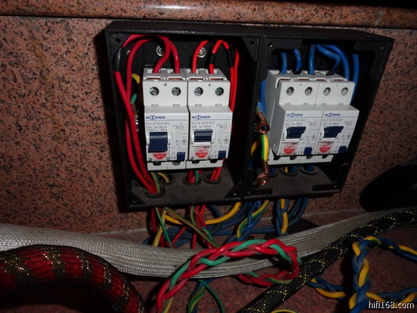

2016-05-17 21:15
(209.51 K)
2016/5/17 21:20:27
NHJJHCH 最后编辑于 2016-05-17 21:20:27
