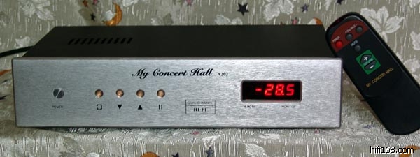

具有通用性的遥控电子分频前级。
混合式静电音箱的绝佳配偶。
普通音箱升级的好伴侣。可去掉音箱功率分频器,使音质进一步提高,调整方便,搭配宽泛。高低音单元的阻抗、灵敏度都不成问题。

自玩上静电后,更感到此物非前级电分不可。由此专门开发了一套具有HI-FI理念的前级电子分频控制器。该机有相当的通用性。

*权衡后,选择了继电器切换、纯电阻音量控制。起初对继电器拍打声不适应,用惯了竟不以为然。甚至凭添了点人机对话的乐趣。归纳优点有:多联同步很好,音质纯、步进精细(0.5dB一档、256级),有遥控功能,不需欠身即可操作、有利于原位欣赏。并具有静音、开关机、弱起弱退以及数码显示。还有就是可以较合理的安排装机位置。OK
       4、目前模拟电分还是比较务实的。这里采用24dB/oct分频斜率,固定分频点。分频精度高,稳定可靠,选好运放能保证音质。
