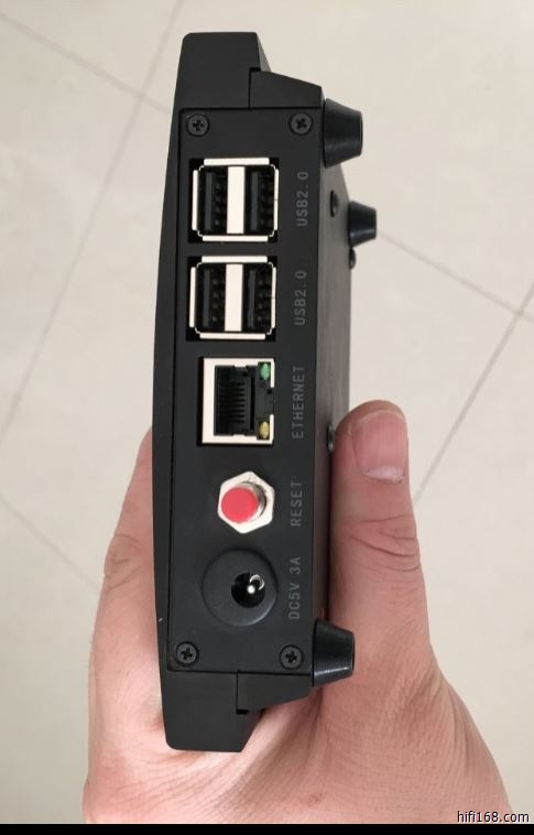

昨天我收到了Opera的X5,这本来是场意外,但却给我了巨大的惊喜,这是一个Opera专门为HIFI设计一个mini主机,但他的硬件和操作系统都是定制的,通过USB接口可以接驳解码器,可以实现DLNA网络播放,也可以播放本地U盘的文件,通过无线网卡接入WIFI实现控制流的传输,这样也可以有效地屏蔽来自路由器的电气干扰。
对我而言PC主机的供电问题一直困扰着我。
而X5功耗很低可以采用电池直接供电,这是最理想的电源,以往的测试中数字主机对电源的质量反应十分明显,甚至是巨大的。

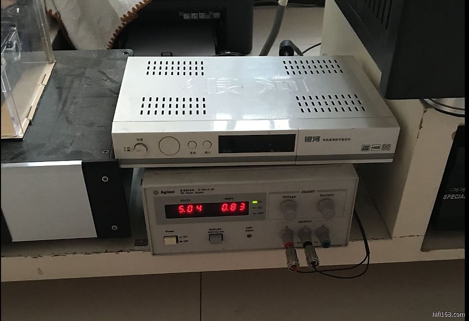

而我也专门从国外购买了安捷伦电源为其供电,这是一款纹波极低的线性电源,当然我后面会为其定制电池模组,从安捷伦电源的电流表来看,接驳不同解码器和存储装置会有不同的表现,电流输出从0.3A-0.9A之间。

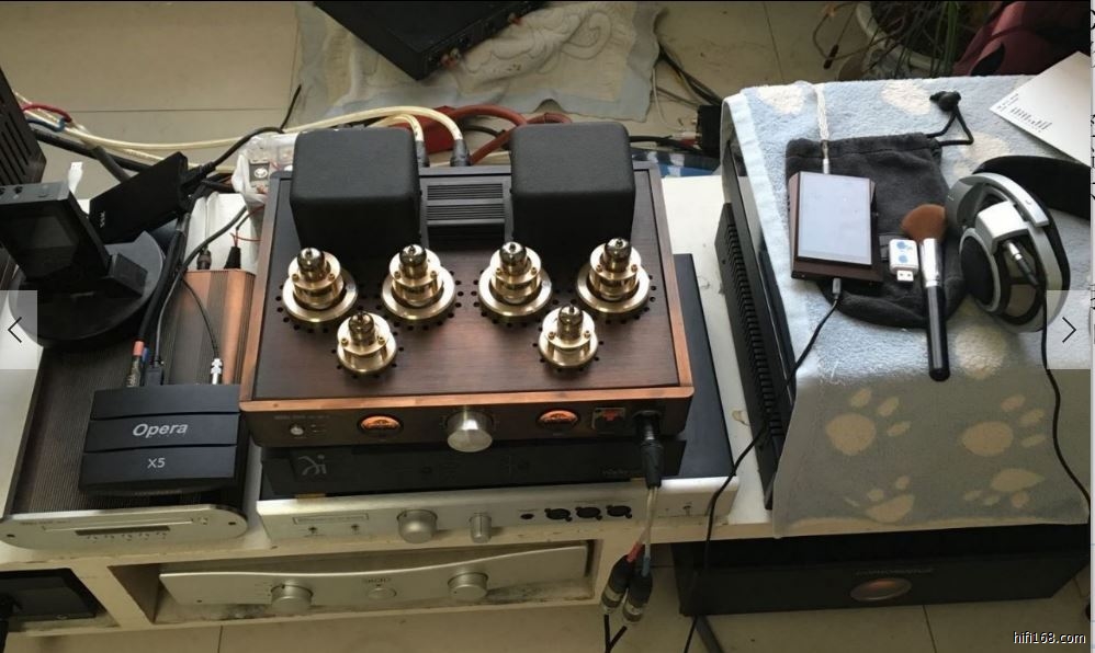

主要接驳了HD800的耳机系统和Dynaudio 信心2号音箱系统。
解码器选择了三款支持USB的型号,AK380、OPPO105D磨改、ARKMX+,耳放而前级使用了小不点8SE超模版、Bryston BHA1、Hegel P30,后极用的天逸AD2SE纯后模式。

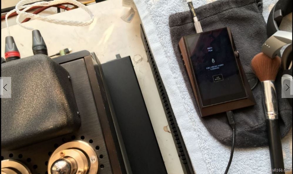

最先上手的当然是我最喜欢的AK380,其实开始并不太大期望,会有多大区别,但是开声表现就让我无比震惊,完全无法想象这是原来的小家碧玉,声音依然细腻无比,但是在不失听感的前提下,信息量爆增,场面宏大,我想应该是380的供电得到了满足,动态提升,且没有杂波干扰。
而且这套组合完美支持了DSD和高格式,尤其是DSD的表现十分抢眼,吕珊的歌声让我忘记了时间,足足一个小时没有反应。
但是想用电池取代线性电源位这套组合供电似乎有点难,由于还要给380供电,电流达到了0.85A,这个对电池的考验太大了。

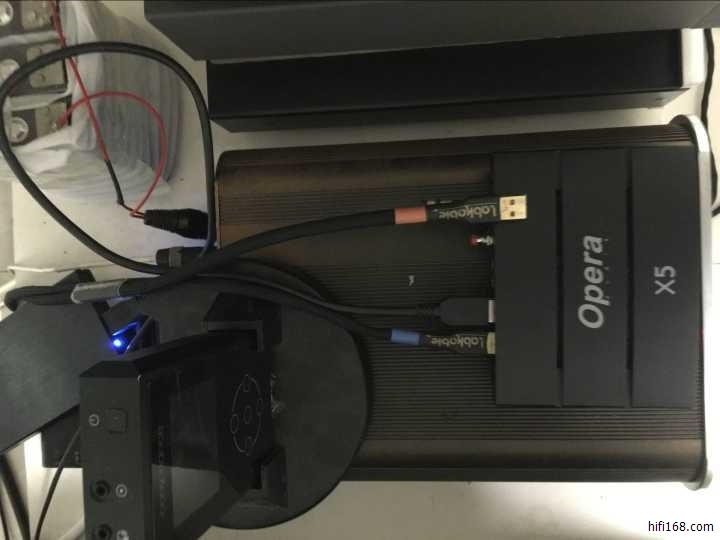

第二出场的是OPPO105D磨改,接线方式我采用了乐机宝的USB DUO金银线,这根线的特点是将USB的5V供电部分和Data部分分开,红色的是供电部分,可以外接电池,蓝色部分数据部分,可以独立传输音频数据。
对于主动供电的解码器,红色USB供电街头可以不接,105D就可以只接蓝色数据部分,这样可以进一步从理论上屏蔽来自于HIFI主机的电气干扰。
接上蓝色数据插头后,X5完美支持了105D,无论DSD和高格式FLAC都顺利播放,声音比原机直接播放有很一定提升,声音稳重扎实,毛躁干全无。
尤其是DSD表现要超过我的飞利浦CD转盘给105D的表现,尤其是DSD的高频光泽有了很大提升。电力消耗方面接驳我的1T SSD移动硬盘只需要0.45A,接驳128G的TF卡只需要0.35A,未来改电池供电的话比较理想。

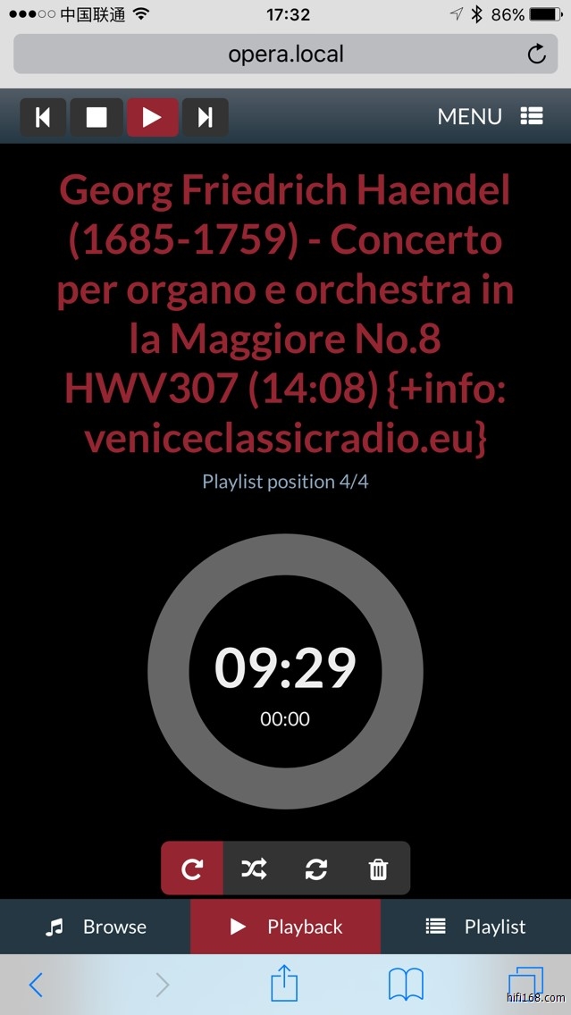

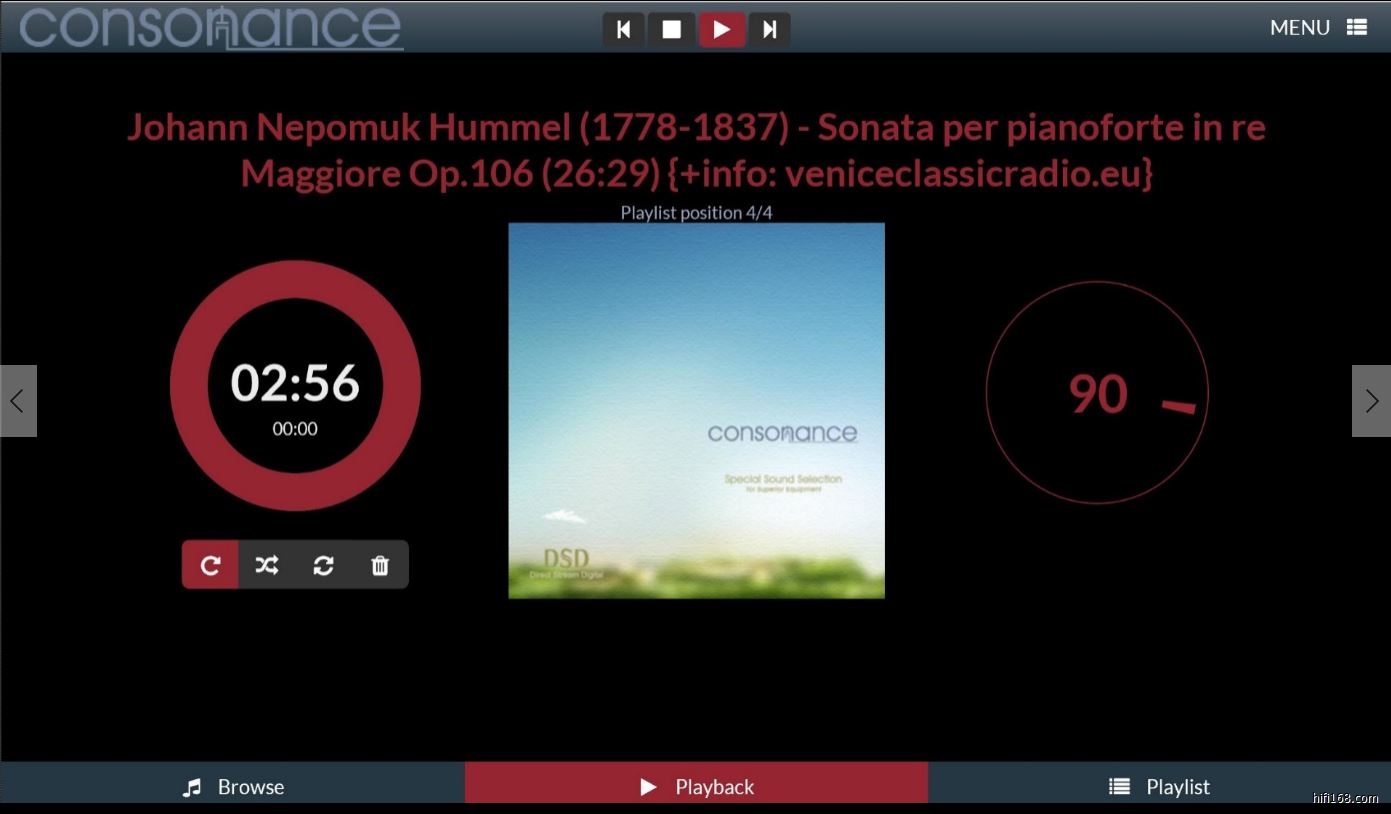

这次不得不表扬的Opera的是操作方式的巨大改进,可以支持Android、IOS、PC的DLNA的软件直持,如8palyer、jriver、foobar等,同时还支持Web方式控制,控制界面UI设计十分出色,虽然依然采用扁平化的红黑主题,但是设计感十足,我无法相信这是Opera的设计,后来咨询了刘总,这个界面是意大利设计师完成的,仔细一看确实有意大利的风格。
与105D和380提供的手机软件界面相比,我更喜欢这种WEB的方式,因为毕竟我是一边听音乐,一边用电脑的,这样操作省去了智能设备供电的麻烦。

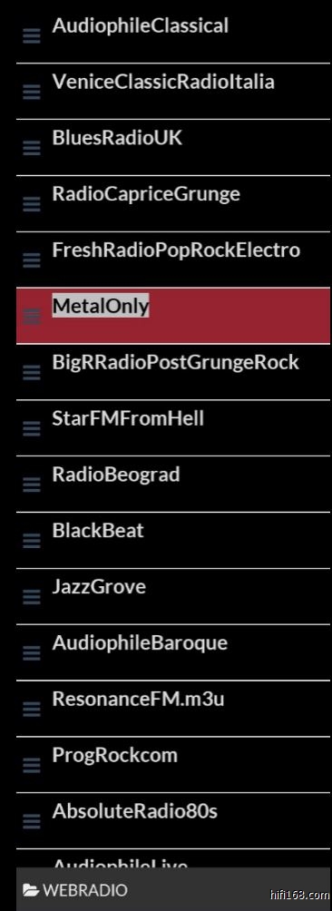

除了可以播放本地文件外,X5还提供很多网络电台选择,目前这个固件内置了有30个左右,在我家电信50Mbps的带宽下几乎所有台都能够顺利播放,音质也不错。
