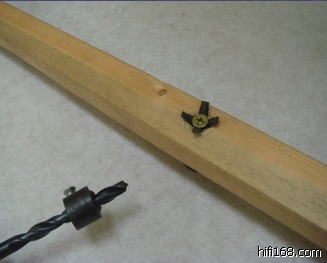

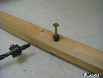

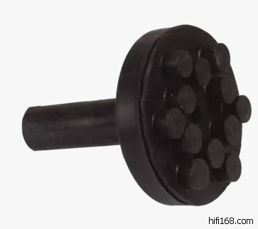

楼主的方案四比较近似
超低频可通过刚性物体传播声音
如不想影响别人
听音室必需做六面隔音
五个面固定龙骨的钉不能与墙体有刚性接触
地板铺隔音材料再实木板
同时
门窗也要隔音
固定龙骨的钉不能与墙体有刚性接触,这个比较难啊?如何解决
原帖由 少主 于 2015-1-7 21:05:00 发表
除了上面的套与钉外
还有更多其它办法
只要能避免刚性接触就行了
