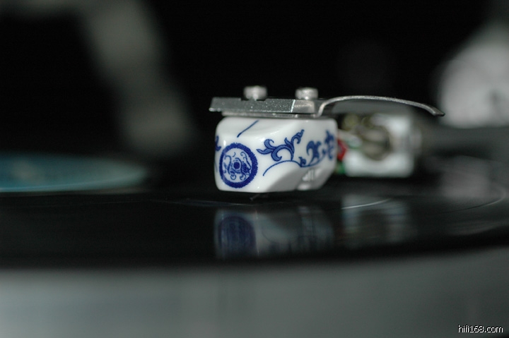

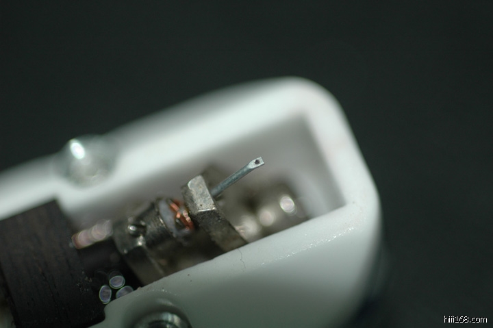

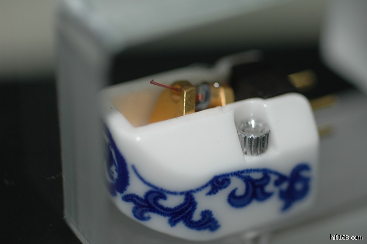

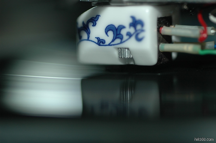

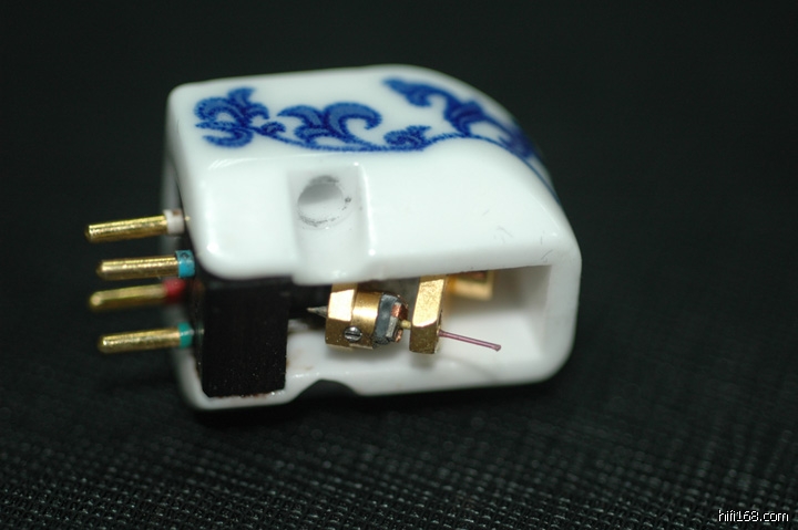

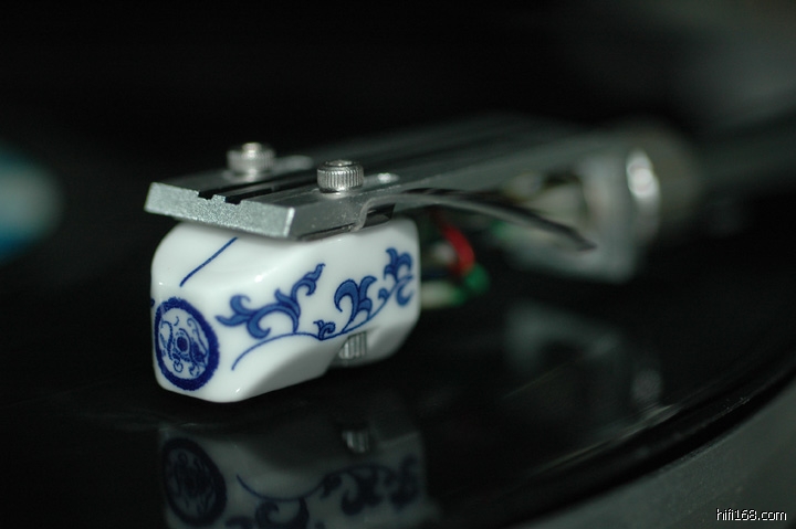

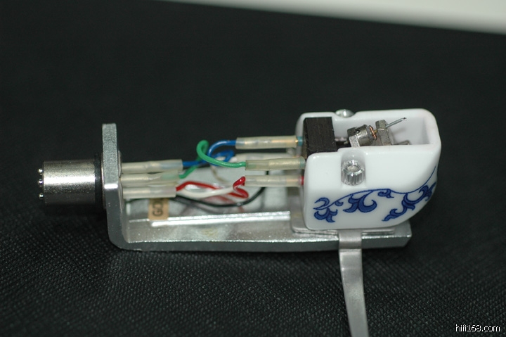

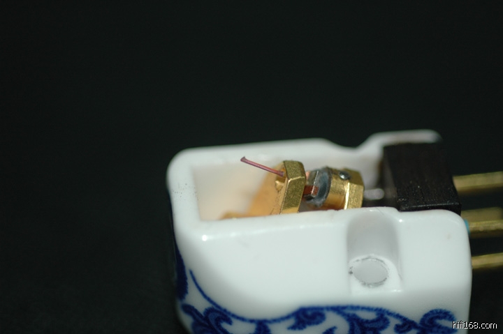

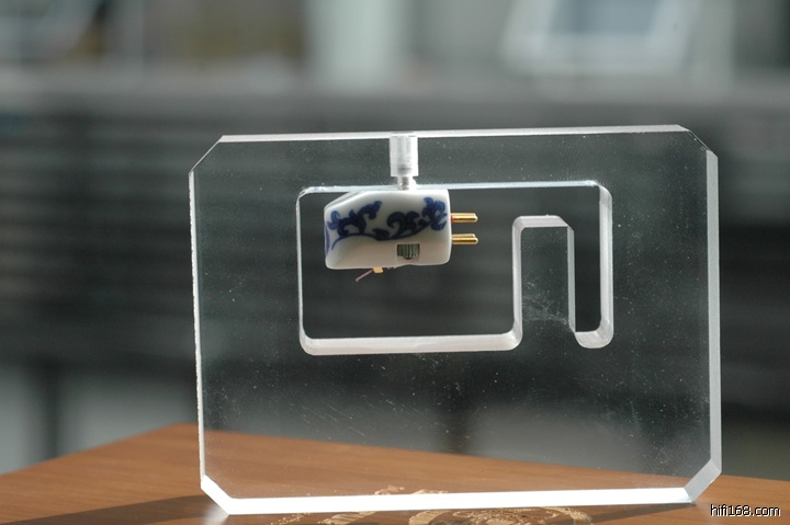

Jasmine青花瓷系列唱头总共会有四款,用大家都耳熟能详的中国四大吉兽做区分:青龙、白虎、朱雀、玄武。先期推出了两款,分别是玄武和白虎。
www.jasmineaudio.net
回复 1# 天藏 的帖子
唱头参数
玄武(Turtle):
针杆:铝杆钻石线性针
高度:18.5mm
重量:14.5g
阻抗:20欧姆
输出:0.6mV
分离度:> 30dB
频率响应:10~40K Hz
平衡度:< 0.5dB
针压:1.5~2.5g
白虎(Tiger):
针杆:红宝石杆,钻石线性针
高度:19mm
重量:15g
阻抗:11欧姆
输出:0.35mV
分离度:> 30dB
频率响应:5~50K Hz
平衡度:< 0.5dB
针压:1.5~2.5g
从参数可以看出,唱头比较重,加上唱头壳重量有22~30g。 如果你在用高度风Ortofon SPU唱头,强烈建议你拿一颗回去PK一下,我个人经历是全面超越。
