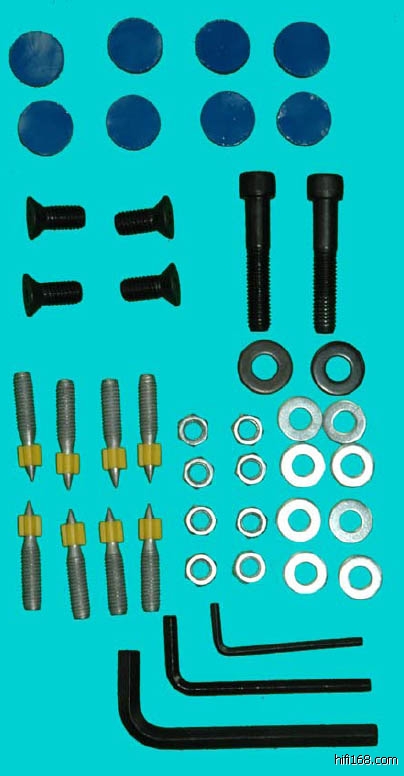

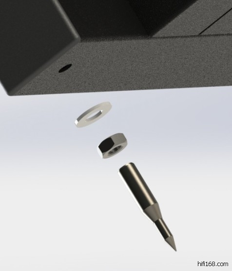

因为接手了一对箱子以及sa脚架,但上家遗失原装脚钉,因此无缘得见,网上也没单独卖的。。目前想复刻一套,看官网上
图片其实是比较简单的东西,就是垫圈、螺母、螺杆车成的脚钉(应该是不锈钢),脚钉直径是美制3/8英寸,但目前不知道脚钉总体及分段长度,以及照片上面的黄色部分是什么物件材质,效果图上也没有。如有哪位用家能不厌其烦帮助提供,在下不胜感激。

刚刚买了一个sa器材架,好像脚钉就是一个普通的螺钉,调整好高度后用螺母固定。
那个黄色的是一个软塑料,可以拿掉不用
