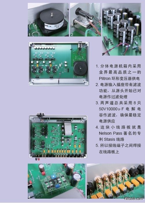

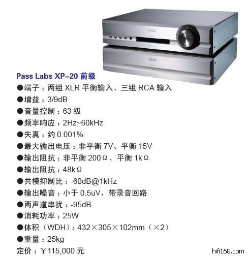

XP系列以受到高到赞赏的X系列为蓝本,加入一系列的崭新科技研发而成。由于XP-20推出较旗舰XP-30更早,因此曾是旗舰前级的XP-20是Pass Labs运用最好的设计理念开发出来的产品。XP-20在XP-10的基础上升级而成,电源部分采用独立分离式机箱设计,因此能够最大程度上避免电源变压器的振动和电磁干扰,给信号放大电路提供更纯净的工作环境。电源机箱和前级功放机箱大小一样,为线路排布提供了充裕空间,电源供应设计非常严谨、充裕,内部线路针对左右声道独立设计多级低内阻高速整流、稳压电路。因此XP-20的电源供应能力和纯净度较一体化设计的XP-10大幅提升,除了电源分离以外,XP20在降低两声道串扰方面有了很大的改进,带来比过往的产品更能令人感受道真实的现场感,

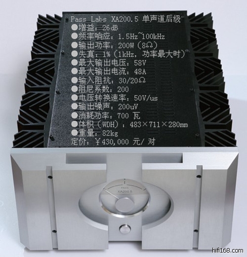

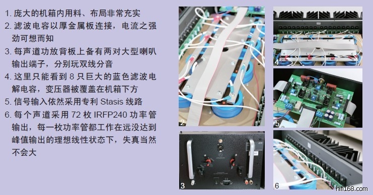

XA200.5是Pass Labs继X1000.5之后推出的另一旗舰。机身外观、尺寸和X1000.5一样,唯一的区别只在于面板上的电流表。当打开电源后,因为纯A类的偏压固定,因此XA200.5椭圆型的指示表指针是定格不会随音乐电平强弱晃动的。XA系列沿用Pass著名的Super symmetry超对称线路,将线路中的噪声和失真降到最低,而输出级则是以往Pass著名的Aleph线路改良版。以往Aleph功率无法突破百瓦,后来Nelson Pass将一对Aleph线路并联,才使得XA 200.5达到200瓦输出功率。纯A类后级当然会出现发烫的情况,聆听XA 200.5时,如果两边的散热片还能够用手去摸,那代表机器还不够热,声音也还未到最佳状况,当散热片到了“烫手”的程度,那么也表示进入最佳工作状态,声音的纯净度和鲜活度已达化境。

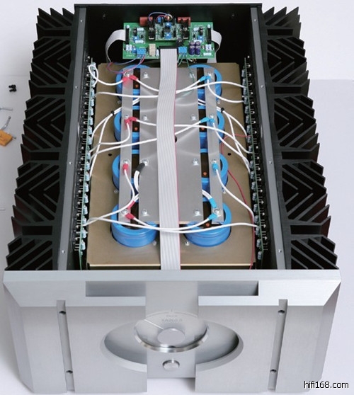

应该是比较贵的器材,但内部飞线太多。
Pass Labs XA.5系列的内部结构依然是以X.5系列为蓝本,主要的分别是较大的偏压值能提供稳定的纯A类输出。XA200.5提供较上代产品更大和更快的输出能力,不只失真更低,输出电流更比上一代高出五倍,这使XA200.5在低阻抗负载时会有更好的表现。Pass Labs 还为XA200.5设计了新的偏流稳压系统,能降低输出级输出电流的波动,同时也能保持线路恒定的理想工作温度。XA200.5内部有一套四重对称前端线路,严谨的结构和线路铺排设计能有效降低大概125uV输出噪音,完全减低堆积电流和容许比以往较高的前端偏压电流及电压供应。两项的进化使推动喇叭时会有更稳定的表现。从数据当中,无论失真,阻尼系数都明显较上代产品有倍数的区别。
全平衡全对称设计
XA200.5的内部构造十分简洁,一共两级放大电路,再没有其他多余部分。为了给数十个MOSFET功率晶体管提供持续稳定的电源,8枚巨大的电容用金属板连接在一起,而非通常细小的导线,可以想象瞬间提供的电流是多么巨大。密密麻麻的MOSFET晶体管紧贴散热板分布在机箱两侧。按厂方归纳的Pass Labs精髓来说就是:极简单的电路,尽量少的元件,以及超大的干净电源。XA200.5采用单端纯A类放大,8欧负载时持续输出200瓦无交越失真的信号功率,4欧姆负载时候可稳稳地达到400瓦,瞬间可输出高达48安培的电流,动态达155dB,并且能提供持续而稳定的功率输出,相信没有什么音箱是它搞不定的。
