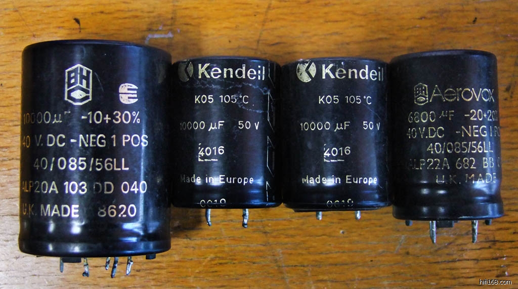

来两款声音不错的电解电容
来两款声音不错的电解电容,前几年我几付找(听)遍了能找到的各类电容。
jpg(2013/10/25 17:35:24 上传)
