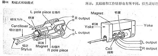

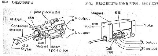

正确说法,绿色和蓝色是负端不是地线。

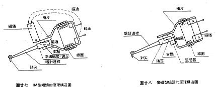

本来,唱头信号是可以作平衡放大,唱头本身没单独地线,原意是唱头跟唱臂存在电氣性耦合,唱头外壳跟唱臂能通电,唱臂的地线就充当整体的地线/屏蔽,这时就等如平衡的正、负和地。
但由於发展下来出现了机械性/谐震优化等各种手段,当然也包括商品化的外观修飾,唱头外壳和唱臂材质已不一定是金属,唱头外壳跟唱臂更不一定能通电,加上民用器材佔太大多数都不是平衡架构,所以就出现共地的接法,唱头的绿色和蓝色线才变相等同地线。
至於唱臂输出线仍保持 5 线带独立地线,有两个原因,一个是把唱盘整体的地线跟正试屏蔽分开避免噪音回输,另一个是把马达接地减低因马达电擦引起的火花噪音。
也有像君子唱盘般完全把所有负/地端共接,这种接法虽然能避免了因用家或器材搭配失当出现地环回输哼声,但在「质」方面是存在很大的妥协,如果用君子盘又有动手力,把臂输出线还原为传统 5 线带独立地线,即使用垃圾咸菜,你就会发现突然少了一层霧,以前原来很多细节也掉失了的。

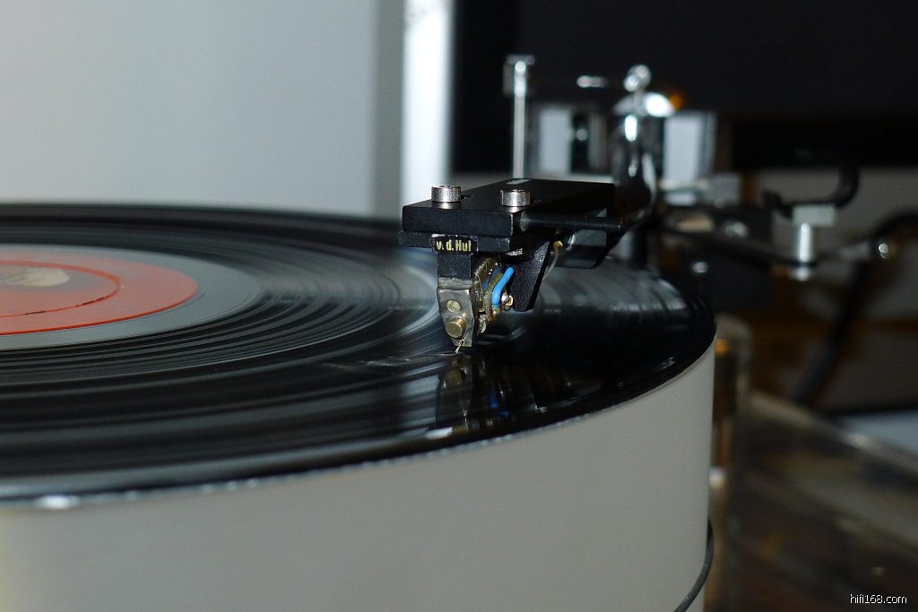

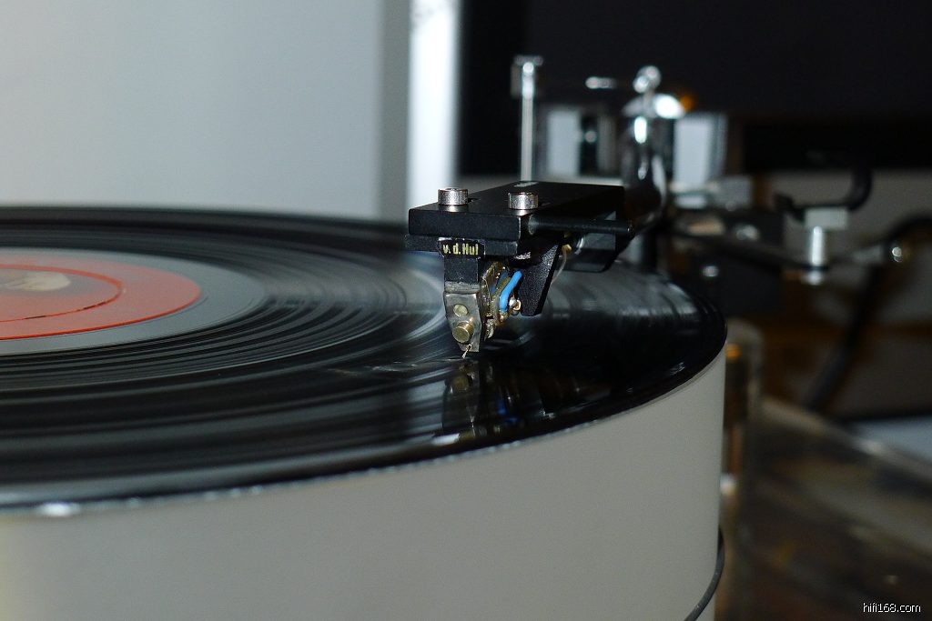

Van Den Hul Grasshopper III GLA 终于可以欢快的唱歌啦~~~~
