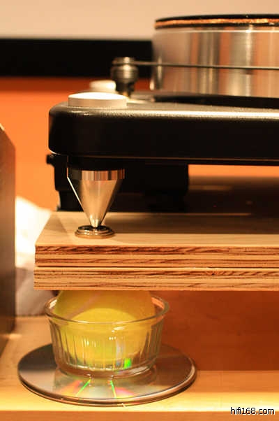

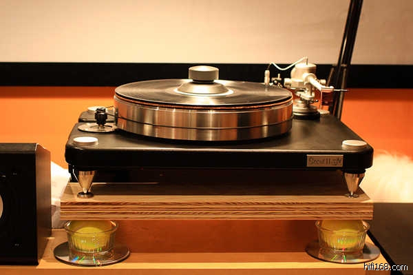

没有磁悬浮那么的高科技,就是自己做着玩,效果还是有的,环境里面的震动对唱机的影响大大降低,在傍边跳绳也好,使劲敲击架子也好,对唱机都没什么影响。
材料:
多层夹板,硅胶,网球,玻璃杯。
玻璃杯只起个防止网球乱跑的作用。
网球尽量选软一点的,用给小孩练球的那种软球是最好的了,新开的网球比较硬,不过也没关系,过段时间就会软下来了。
多层夹板选质量好点,重一点的。
夹板中间加上一层2mm厚的硅胶,除了能起胶水的作用之外,更重要的是,可以吸收震动。

把网球换成壁球更好。或者用一个24自行车内胎,打气多少,声音可校。
嗯,壁球是个好主意,值得试试。
自行车内胎试过,发现个大问题,调水平很难,放弃了..
这也是VPI TNT 唱盘的避震方式,只是调整更方便,设计更科学!
音乐与生活
回复 4# hpstudio 的帖子
TNT系列已经停产,现在的hr-x旗舰系列也好像是这种设计思路,像上面那位朋友说的,软硬兼施。
欧博代工的WELLTEMPERED AMADEUS GT 唱盘下面的垫板四个脚也是用的胶垫,避震效果也很不错。

你说的很对,要多对比才知道,到底是不是有提高,刚搞好的时候总觉得有好处,估计是心理作用,还是要慢慢比较才能下结论。
VPI厂家的建议是下面垫厚重的木头,我准备试试,DIY的好处就是投资不多,扔了不可惜。

如何让唱针完美地拾取唱片上的一切震动,同时隔绝唱片信息以外的一切震动,成为了黑胶系统的关键。
LZ的避震思路是正确的,但直接在唱盘底垫软避震材料,极有可能会出现163兄所说的现象。
如果有一块较厚的石板,最好是三文治式的石材来代替夹板,会有意想不到的效果。
