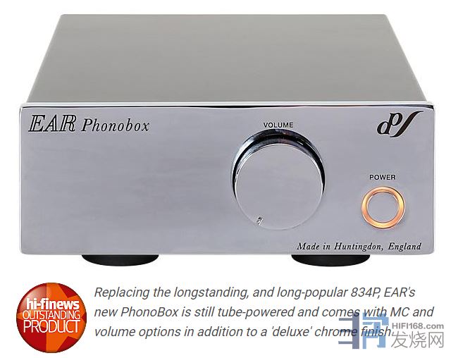

EAR的新款Phonobox取代了长期以来广受欢迎的834P,它仍然是一款胆唱放的,具有MC和音量控制,型号还提供了“豪华”的镀铬面板版本可供选择。

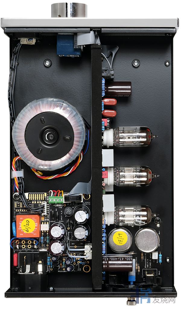

Phonobox的初版是一个很小的,没有装饰的盒子,非常适合放置在现有前置放大器的旁边。原始的EAR 834P较其后代更轻巧,具有旋转开关控制和可选择的音量旋钮,并在背面配有用于MC或MM唱头的按钮。由三个ECC83组成放大电路,MM输入标准47k ohm,MC输入标准为5 - 50 ohm,同时通过内部变压器增加20dB的增益。

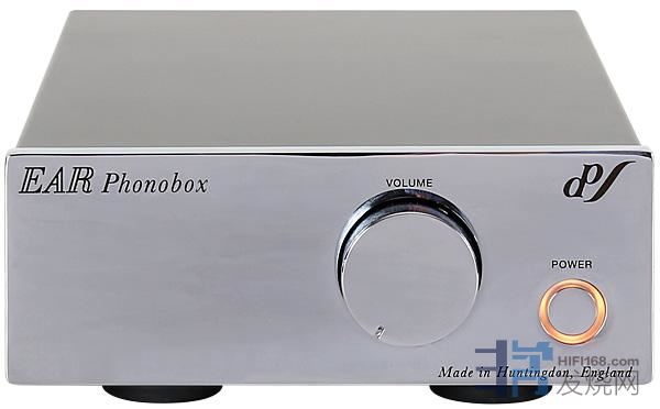

铝制箱体的Phonobox比834P稍大一些,但尺寸仅为180x77x310mm(宽高深),与旧型号的124x95x275mm相比更低,它包含三个13D16三极管,但你可以要求使用ECC83胆管。由于EAR始终谨慎选择其胆管,为了寻求改进而用发烧级“Unicorn”胆管代替它们毫无意义,但请随便。两个小型变压器为MC唱头提供了额外的x10升压。

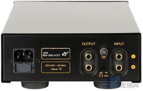

操作简单是最重要的,其操作系统称得上是即插即用。前面板仅带有发光的开关按钮,在待机状态下呈红色亮光,然后在打开时变为琥珀色。背面也一样简洁。有一个按钮可在MM(输出位置)和MC(输入位置)之间进行选择。接地柱位于下方,在供插头和线路/前置放大器输出使用的镀金RCA插座之间。背面还有一个带保险丝的三针IEC电源插座。正如你所看到的,EAR确实将这款唱放设计成容易上手的设备,以确保新手在播放黑胶唱片时不惧技术挑战,同时让其性能表现高于其成本。

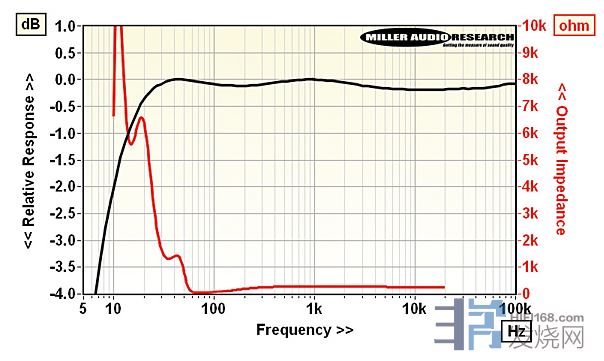

对于那些不需要从唱放获得大量负载和增益的设备来说,EAR Yoshino“通用”的电路配置具有其优势。他明智地选择了+ 48.8dB(MM)和+ 68.5dB(MC)增益选项,分别相当于3.63mV和378µV(0.38mV)的输入灵敏度,这几乎完全是当今拾音器的“平均”输出(re.1kHz / 5cm / sec)。同时PhonoBox的单端输出将驱动你选择的任何功放 – 尽管〜280ohm的源阻抗确实会明显增加到50Hz以下,达到6.4kohm / 20Hz并且峰值为12.5kohm / 11Hz(红色曲线,下图1),但可变输出选项仍可以提供满10.6V的电压。这与通过低音(–0.4dB / 20Hz,对应于7950μs处的IEC极点)的响应衰减相符,从而成功地消除了任何唱臂/唱头共振的影响。

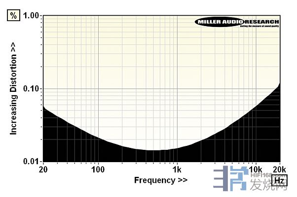

有源/无源RIAA均衡非常平坦,并扩展到100kHz,在1kHz的任一侧都有两个漫长但轻微的–0.2dB的衰减(黑色曲线,图1)。RIAA等效失真(请参见图2)在很大程度上由胆管三件套决定,并在1kHz时从0.02%(re.0dBV)增加到0.1%/ 5.5V,以及0.06%/ 20Hz和0.12%/ 20kHz(re.0dBV)。噪声也低于大多数黑胶系统的临界值,在这种情况下,A加权信噪比(MM / MC)为77-79dB。过载余量也被很好地校准 - MM输入支持84mV上限,MC提供8.7mV –对于标准5mV MM(re.1kHz / 5cm / sec)和500μVMC拾取器,余量为+ 25dB。假设黑胶唱片实际最大沟槽调整为+ 18dB,EAR的Phonobox将在不被削波的情况下满足所有MM / MC。
MM在0dBV时于5dB-100kHz扩展范围内RIAA校正的频率响应(黑色曲线)vs 在10Hz-20kHz时的输出阻抗(红色曲线)
0dBV(1Vrms)输出情况下MM输入在扩展频率(20Hz-20kHz)的失真。
