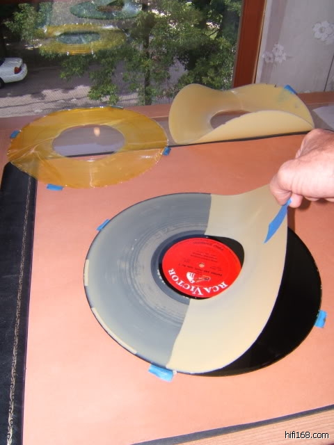

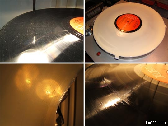

国外貌似这几年很流行啊,不单单DJ在用,发烧友也在用,效果杠杠的,有人还做了波形测试,证明乳胶没有对盘片造成破坏。
方法就是给盘的表面涂上均匀一层乳胶(白胶,PVA胶,木头胶),然后晾一天,再剥掉,就OK了。
有人试过吗?

会不会伤碟难讲,使用次数多了后估计会。
这种方法只能粘掉唱片表面的灰尘,坑纹里的就无法清除了。
还是用回洗碟水和好的刷子和洗碟机吧。

国外坛子上讨论的貌似就是说这个方法能去除沟纹里的污垢,所以很给力。youtube有个牛人买了唱片公司淘汰的母碟磨具,然后涂上乳胶,撕下来摊平,竟然可以用唱机播放出清晰的音乐。呵呵,至少说明这个乳胶能够进入沟纹里面的。
我想,买来的2手LP彻底清洁后,平时只要毛刷就行了吧,不会需要常用。再说那么贵的洗碟机也是摩擦,多用了理论上也会损坏。
当然有些爆豆声不是污垢引起的,估计就没办法了。呵呵。
到底好不好我也不知道,我刚选了一张相对最不重要的LP涂了一面,明天给报告,看看到底如何。
