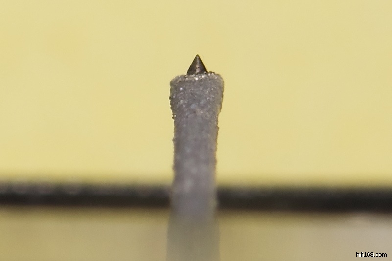

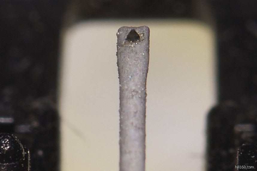

第一次用唱机,买了个二手YAMAHA PF800,第二页有图。我对唱头不熟悉。这个头算磨损的厉害吗?我怎么觉得看起来不像钻石呢?还有唱针尾部结合处,黑色橡胶的地方,有类似透明胶水的无知固定,有人说可能是“不良维修”过的,因为唱针和底座结合不能用胶水?

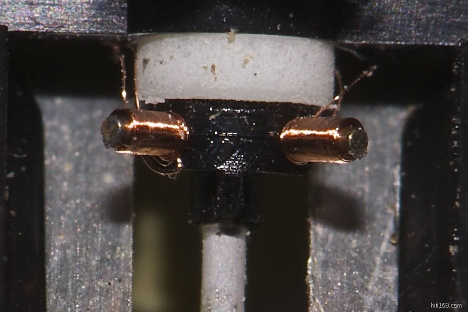

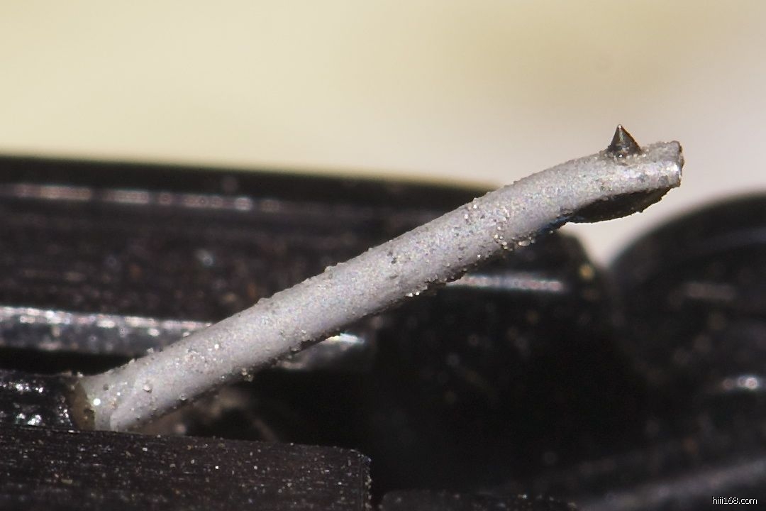

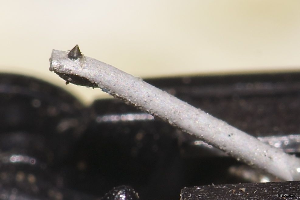

更多图在这里。这个MC cart可以更换唱针,所以我拍了一些唱针拆下来的细节图。

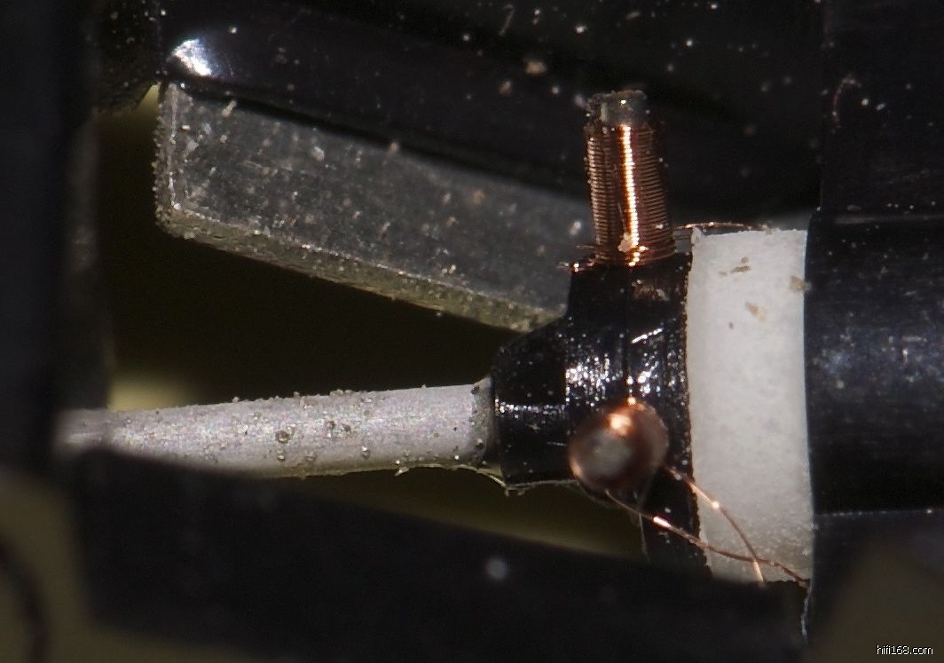

这张可以看到唱针和黑色橡胶接何处有类似有透明胶水的东西。

还有,如果不开功放,耳朵贴近唱头,也可以听到音乐,还能分辨出是什么曲子。
正常吗?

正常
烧银纸 没益处 不要发烧

确实拍得不错,看起来是正常的

这些图看得出唱头磨损情况吗?

2012-06-30 08:22
基本看不出有磨损,如果磨损了,应该是左右不对称
