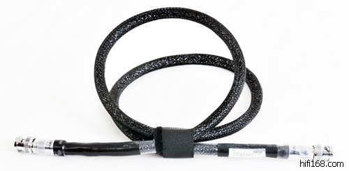

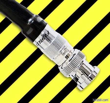

以下是师傅制作的BNC端子的同轴线,与以上制作方式是完全一样的。
最后编辑hifisister 最后编辑于 2011-07-02 14:40:18

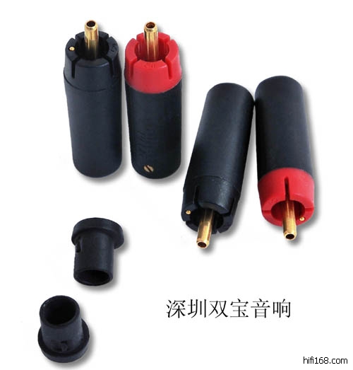

ETI RCA就是澳大利亚的子弹头. 呵呵,英雄所见略同呀.
不过很多DIY朋友觉得澳大利亚子弹头在焊接的时候很容易被焊坏,我听师傅讲,这个是需要有一个技巧的.不知道兄是否知道这个技巧?

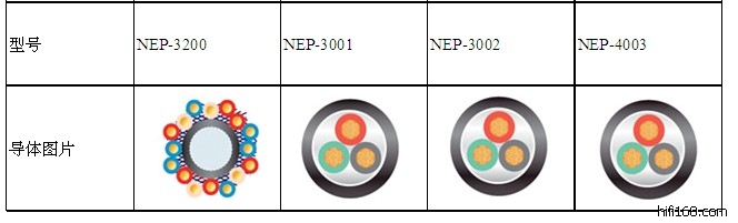

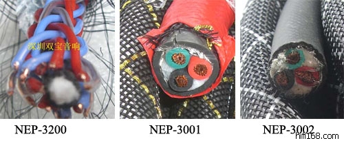

万隆电源线http://hifisister.taobao.com
型号NEP-3200NEP-3001NEP-3002NEP-4003
美标大小9AWG10AWG11AWG13AWG
横截面积6.63方5.26方4.17方2.63方
导体16股单支近似18AWG单晶铜线制作而成,6股为零线,6股为火线,4股为地线零线火线地线都由单支22股芯单晶铜线制作而成,大小相等零线火线地线都由单支几百股芯单晶铜线制作而成,大小相等零线火线地线都由单支大约为135股芯OFCD镀银线制作而成,大小相等
声音特点微动态出色,速度中性,音场深阔立体,音色真实还原度高,中频突出, 真实自然不生硬, 力量是众线之首,放前=>极高分析力, 放后=>力量澎湃声音中性, 分析力及空气感佳, 音场及定位分明, 改善低频的层次感,背景宁静,平衡极佳背景宁静,音场深而且阔,声音平衡,细节丰富丰富的泛音,背景宁静,优异的控制力
适应范围全面性能全面, 适合用于音源, 解码, 后级及拖板适合于CD,前级CD,DVDP,LCD电视或其他video产品上
单晶铜线12AWG14AWG14AWG16AWG
线芯特点单股,特富龙外皮单股,特富龙外皮19股,特富龙外皮19股,PVC外皮
线径2.05mm1.63mm1.63mm1.29mm
横截面积3.312.082.081.31
以上单晶铜线可以根据个人需求,单支,两支做零线或者火线都可以自己搭配。
有烧友指出地线可以用普通的线来替代,但我问过了老烧友,说最好不要忽略地线的作用了。
还有老烧友也指出, 零线火线是一个回路,建议用一样粗细的横截面积。根据厂线来看,所有的零线火线都是一样大小的。甚至地线也都用的同样的材质,同样的大小的线,除了NEP-3200的地线相比零线火线少了2股。

焊接的时候,将插头插入RCA插座中,加速散热,以免烫坏
