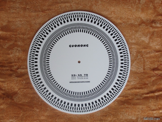

这种LP测速盘如何使用的?怎么样看转速稳不稳定?怎么样看转速是快了还是慢了???那位大虾能说说吗? 另 SHURE M91ED这个唱头大约值多少钱啊?哪有这种唱针卖呢??

看着测速盘调整转速的快慢,就会发现内里玄机。

要在白炽灯下看,国内电源是50h周波要看相应的线。

射俐眼可能看不到,放上转盘开抬起唱臂让转盘转,就知道怎么回事啦..
放上转盘用灯光反射光,三速当中,当如果转速正常时,会看到内外中圈中会有其中一圈不动其它二圈在转动,说明转速正常,如果三圈都在动说明转速需要细调一下其中一圈不动为止。

应该在日光灯下看,有3圈是米国用的60Hz,另外3圈是俺们国家用的50Hz
