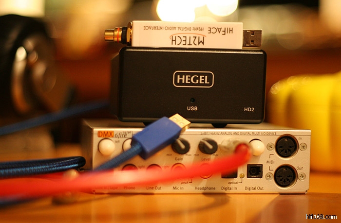

 USB解码近两年势头迅猛,新款不断推出的同时,老款升级也大多“时髦”地选择增加一个USB接口,仿佛一夜之间USB接口成了众多HFII厂商的香馍馍。说到USB,总要问:是异步的吗?能降低抖动吗?这样的问题,充实各大论坛,老手新手都不亦乐乎。
 USB异步真的这么神奇吗?下面让我们来聊聊这个话题,顺便进行相应的对比测试
