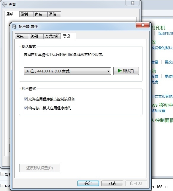

本来觉得肯定不可能,原来用一台旧款康柏电脑时,高清文件播放不了。昨天,用好了一台比较新的东芝L538电脑(去年买的),还是用HIFACE连接同轴输入到金嗓子70V的数码输入端,结果发现,高清的24比特192K赫兹的数码音乐文件都可以播放,哈哈,真是好事啊。从常理来说应该不可能啊,真是很奇怪!原来还是看好了国外一台高端的高清解码器的,但刚好暂时没货,暂时用金嗓子70V代替一下,结果发现声音还不错。
这些老款的机器为什么可以解码高清数码文件呢?大家说说。

您确定电脑控制面板设置的声音输出时24、192么?播放器输出也是?

我用的是FOOBAR V1.0,播放器,播放器界面的最下角显示的规格是对的,和数码文件的规格一样,但是输出好像我没有调整。首先,不论什么格式的文件,这个播放器都可以播放,这是第一点,第二,播放后声音从HIFACE到同轴再到70V的同轴数码输入,我的系统是可以发出正常的声音的。
如果最后到70V的数码码率是符合它的解码要求的,而70V实际确实不能解高码率文件的,那就是电脑在输出文件格式时对高清文件的码率进行了自动降码处理,但是有可能是这样吗?请高手解答。

回复 3# 海涛123 的帖子
请检查控制面板
是否这样

如果是,把扬声器(或说那个输出设备)属性设成24位,192000,然后再试——没声了
说明播放软件不能越过windows。asio、或有的dac专用驱动下,就不收win控,那就需要foobar的resample功能才能够使用老dac

设置在CD的16 44.1是可以的 24 196肯定不行,呵呵

FOOBAR播放是不作降频的,是电脑的数字输出设置菜单里可以调整到CD格式输出降频的,那就老款解码都可以解的

如果是WIN7下使用foobar要设置输出为“WASAPI”方式才能得到源码输出,否着默认的DS输出是要降频的,效果会大打折扣。

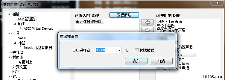

请确认下你的foobar没有加重采样器??
