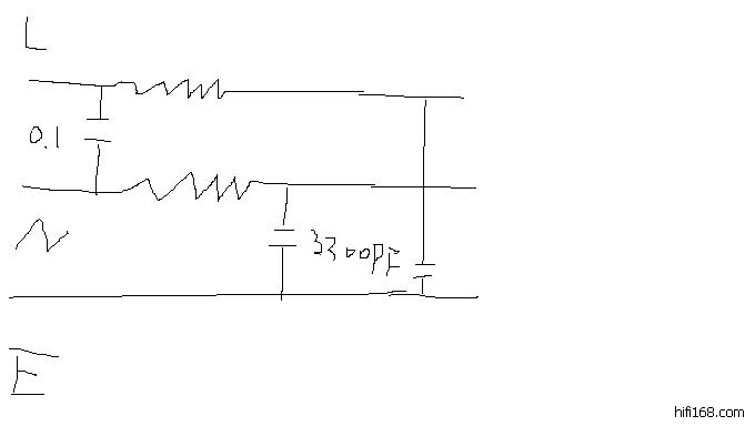

如电源线、插板、电源处理器,甚至有的在火线与零线之间也并。
还有的把火线和零线通过一个线圈,并且在火线、零线之间并一个0.1u电容,外面用一个盒子罩起来接地。
曾尝试去掉插板的瓷片电容,反而觉得高频更自然些。

看了欧博15s内部图,似乎电源线进去后也并了个电容,瓷片电容并的位置看不清。
下图是另外一个处理器电源线进线后的东西。
(27.02 K)

火线、零线之间是X电容
火线、地线之间是Y电容
简称安全电容,出厂时100%测试过的。
建议楼主收手吧,不是你想象的那么容易的。

话说这里加上Y电容和X电容是安规电容,加这个是电磁兼容的要求,同调声无关。就算加了,声音变差了也要加的,不加不合格,不发你3C认证,不准上市。有些小功率的可以不加也合格。反正加X和Y电容的时候,只看参数,不听声音的。

加的位置有点恼火,不方便换尾插,继续咨询,能不能另外制作一个小盒子,装上另配的元件,使之既符合安规,又符合hifi,我查查欧博yavis兄的做法。

经了解,这个相当于射频滤波器,有的胆机DIYER不建议使用此装置。
在南方有雷电天气的最好保留,但我所处地区20年没有见过打雷,可以去掉。
