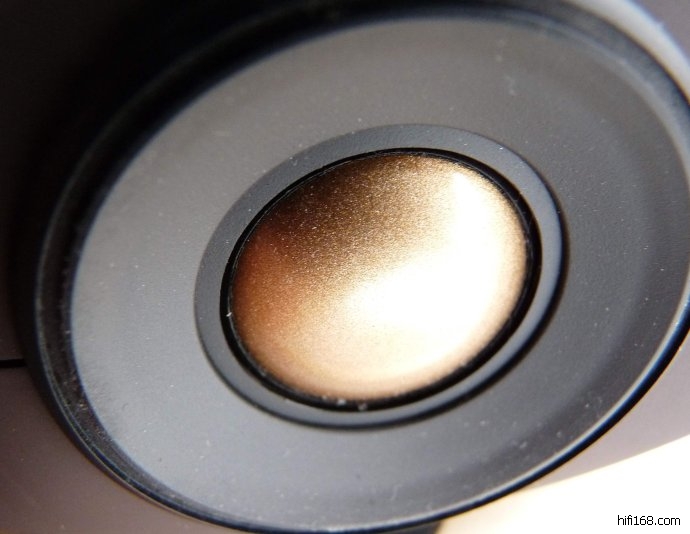

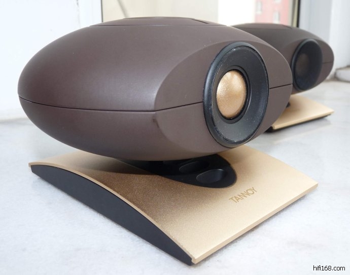

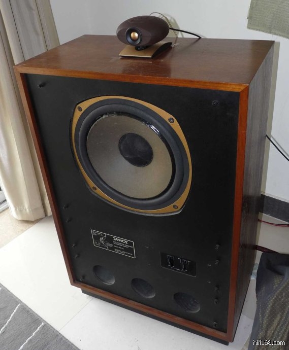

那么,ST50与天朗ARDEN的组合究竟有何效果呢?
答案是肯定的正面作用。高音表现姑且不谈,仅低频部分,就真的如天朗官方网站所说,加了超高音反而低频的速度,凝聚度,瞬态都显而易闻地大幅度提高,而高频,更是通透无比,我仿佛在听单拿音箱的高音。最关键的是,ARDEN的整体线条都大幅度凝聚,而洗练!表现交响乐,很明显各种乐器间的分离度得到超级强化,背景展现出惊人的空气感与通透度!整套系统仿佛小宇宙爆发!展现出惊人的HIFI性,而原本的音乐性,仍然得到很好的保留。我再次强烈推荐是同天朗音箱的朋友入超高音。在拿下ST50后,我可以感觉到一下子失去了高透明度与高结像度!可以说,我已经离不开ST50,而ST50对于系统整体有相当高的正面作用。
加装了ST50后,我试验了分别用AUDIO NOTE银线与铜线进行连接。银线明显高频更加细腻,延伸更加强,但是,实际听感反而不如铜线,用铜线时,ST50完全融入系统,仿佛超高音根本不存在。我分析原因很可能因为我的主喇叭是用铜线,因此,超高音用银线有明显的风格冲突。我进而猜测,如果喇叭线也换成银线,而且要声音走向与超高音一致的同厂银线,可能会比较搭,这个以后有机会再试验。
接下来,我带着ST50,来到我的朋友王先生家里,与他的ST200进行详细对比。
ST200在与ST50的对比中,显示出让王先生的天朗15寸GRF TWW更加透明的空气感,而且,线条也收的更加紧密,素质在ST50之上是一耳朵的事情。展现出更多银线的声音特质,这与ST200的内部接线全部采用银线绝对有关。可以说,在GRF音箱上,ST200更加优秀。当然,这于先天设计也有关,王先生平时将ST2000放在灵敏度95这档上,而我的ST50,最高只支持到93的灵敏度,先天最高灵敏度就不如ST200。但是,考虑到差价达到10万日元,我认为,ST50的性价比与经济性事不言而喻的。
在ST200的说明书里(见下图)附送了一张45年来所有天朗音箱的超高音摆放距音箱边缘的距离,这是考虑到与音箱同轴单元的发声点对齐的方式(可以参考下面的图)
最后,我强烈推荐在使用天朗同轴音箱的朋友,如果希望声音通透度变高,高频延伸细腻无尽,低频变快速而凝聚,音乐细节提高,那么,完全可以考虑加装ST50,ST100,ST200超高音,加了后,你会发现天朗喇叭的全面性提升!让你再也摘不下来!
