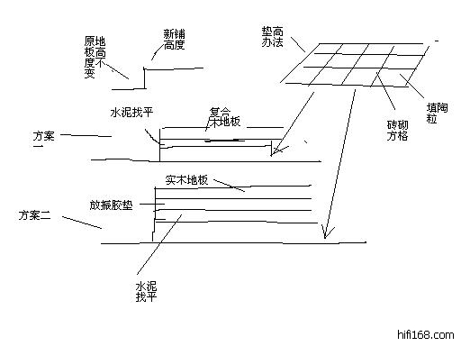

要把放音响的10来平方地板重铺一下,并且铺的要高出其他地板10多公分,像塌塌米的样,两个办法:1、砖砌格子,格子中间填陶粒,而后全部水泥找平,再直接铺复合地板;2、前面一样,水泥找平后,铺一层防振胶(8公分左右的胶制品,我也不知道是什么样,只听卖地板的人说。一般铺实木,下面要用夹板木方,我觉得会有空腔振动),再铺实木地板。
请问哪种方法效果好。有没有人用过防振胶。如果都不好,怎样可好?

我建议要加高地面最好铺设一层钢性层,具体做法是先铺设一层钢丝网,再浇注混泥土,找平后再上木地板或其他,这样应该和原地面是最好的结合,比什么防振胶来得踏实些!
至少,放音箱的地方要坚实

这以后要敲掉会不容易吧。

音响室地板的最基本需求是扎实。

音响室地板的最基本需求是扎实。另外可以考虑的是管线的排设而已,其他的都是多余,而且以后还可能找麻烦,是绝对的画蛇添足。
直接在防潮垫上直铺就好了,拆装都容易。

为什么一定要高出十多公分

高出的部分,只有10来平方,原来是一间房,把墙拆了,与客厅通,客厅的地板是瓷砖,拆出的地方主要放器材,所以想铺木地板,这样与客厅的两种不同的地板不好看也不容易搞,因此把铺木地板的地垫高,好像有点塌塌米的样,视觉上好点,也容易施工。
多拗口,一口气说不完。
