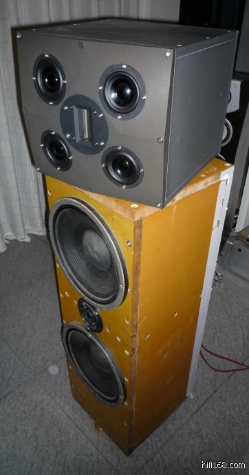

这个音箱,毫无疑问,可以说是音箱史上最难看之一。好似“双筒”-----上半部分火箭筒加下半部分垃圾筒。但声音与外观华丽与否没有本质关系。我重点要说的是这个DIY音箱的设计理念,为什么能出好声。
李先生的理念就是:在播放音乐时,只允许喇叭做活塞运动,不允许箱体有任何振动。这个理念是绝对正确的,因为,箱体的振动会产生音染,导致声音不准确。为什么等级越高的音箱在重量上也越重,很大程度上,就是为了尽量少妥协的追求无箱体振动带来的染色。而我自己的天朗阿登,由于木板薄,在大音量放交响时,手放在面板上有明显振动,直接导致箱体染色产生。影响声音的准确度。
为了实现箱体无振动的目标,李先生采用4厘米厚的航空铝合金打造出重达30公斤的中高音火箭炮箱体,光这个灰色箱体的重量,竟然已经达到我的天朗ARDEN整个音箱的重量!然后,再用2.5厘米厚的玻璃纤维,打造黄颜色的重达108公斤的低音箱体!两个箱体加起来138公斤!什么概念,就是B&W旗舰800D钻石高音音箱,也只有125公斤!而李先生的铁甲威龙比B&W现役旗舰800D还重!而作为B&W标志的鹦鹉螺的重量,也只是扬声器:44.5kg底座:42k啊!而且,这个音箱采用了两个14寸低音单元,四个三寸全频单元做中音单元,一个履带高音做高音单元。采用全频单元做中音单元的设计,使的喇叭分频点的设计更合理,三频衔接更流畅。
在实际聆听时,我放大动态交响,将音量调到很响,将手放在箱体正面,侧面,顶面,均无丝毫振动!难以置信的巨无霸,猛大帅!要知道,这么重的重量,如果作为商品,不管运输成本还是制作时,都是旗舰才可能去考虑的事情啊!无怪这对音箱实际出声不比我听过的展会上数十万元人民币的音箱差!无论从技术角度还是成本上来说,是绝对正常不过的事情了。

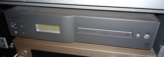

音源采用先锋3000元的入门SACD机。通过这次聆听,再次证明了功放与音箱是音箱系统最重要的环节,这3000元的CD机,如果不告诉我3000元,我在实际聆听时我可能会误以为是20000元。

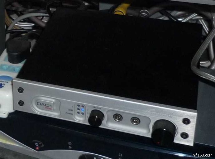

由于李先生自制的功放是前后级一体的,所以,并没有采用周先生的DAC1PRE解码加前级。但是,我一定要在此推荐刚入门的朋友一条发烧的捷径,那就是PCHIFI,再给我一次机会,我一定不买CD机,用笔记本电脑加这个DAC1PRE的效果不逊于全新20000元的纯CD机!而且,再也不需要买CD,网络的资源是无尽的。这台价格13000左右的DAC1PRE具有出奇多的信息量与良好的音乐润泽度,比我以前听的DAC1与DAC1USB有明显提高,而且即是解码,又是前级,又是耳机放大器,一机三用,其价值绝对在水准之上!他的三频很干净,没有明显隆起的频段,显得很中性,低频给人干净无比的快速利落的质感,绝无任何肥厚的感觉。即使接难推的AKGK702耳机,都可以推得非常中性,大气,润泽,动听!5000-6000元的专业耳机放大器莱曼等都不是其对手。对于玩PCHIFI的朋友,只需再买个纯后级与音箱,就能享受高品质音乐了,一举摆脱买CD的烦恼。

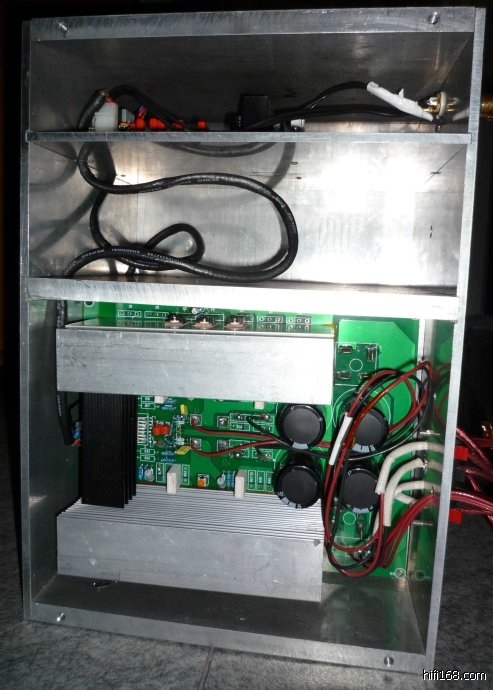

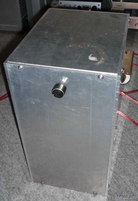

功放是李先生为自己的铁甲威龙音箱特质的,之所以成本非常低又好声的关键之一在于,这个功放完全只针对铁甲威龙设计,不能推其他音箱,也就是说,李先生将音箱与功放完全一体化设计了。
功放内部看上去很空很简单,但是,其最大的特点,是绝高的信噪比 ,功率为8欧姆时200瓦

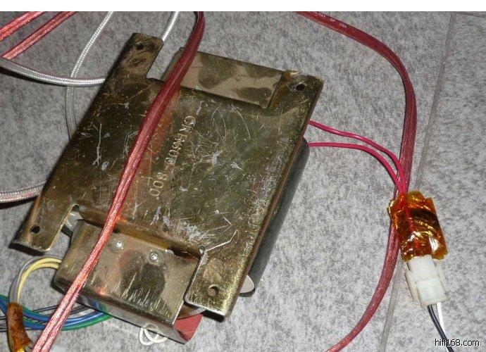

下图为串联在220伏回路变压器间的10欧姆电阻,起到抗浪涌的作用,保护整流滤波。

“如果不告诉我3000元,我在实际聆听时我可能会误以为是20000元。”
我看铁饭的评论基本都是误以为
这台CD机我听过啦, 就是3000元货色
就是没有特色, 比普通DVD机好倒是真的
跟2万元CD机器还差几亿光年
别吹水了

这种系统放家里真是佩服这个高人了,听感不作评论,光看外形真是难看到家了。那个马兰士CD能出好声才怪,前端不行能好到哪里。
