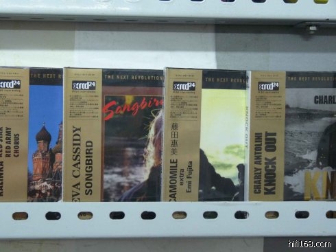

今天,我路过位于上海沪西工人文化宫旁边的银宫,顺便进去看看,买些原版CD,来到一个柜台时,我看到一排XRCD24在他架子上面放着,我故意装作不懂,问店老板,有什么音质出色的CD吗?(其实,我心里已经在等他推荐我XRCD了,但是,这个时候,我不知道XRCD是假的,我以为是真的,但是,为了表露出自己对XRCD并不懂行,避免老板开我高价,我故作无知状)。

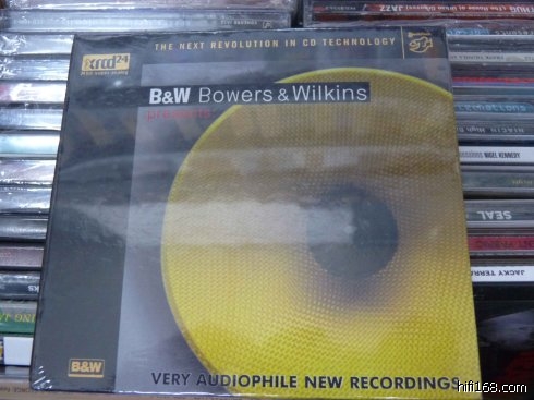

我说,好啊。于是,目光一扫,KAO,是德国老虎鱼出版的B&W试音碟XRCD24,那岂不是最合我胃口,要知道,B&W是我最喜欢的音箱品牌啊!于是我心里激动,但是故作镇静地拿下碟,我并没有被50元的低价冲昏头脑,我细细查看碟片的做工真伪,毕竟200的东西卖50,天下会有掉下的馅饼?我以为,掉鸟粪倒是可能的(HAHA)。果然

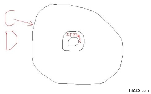

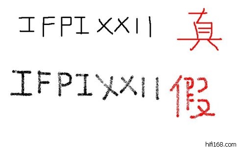

3、碟片的通透感非常不错,然而,细节决定成败,这张XRCD碟片边缘的一圈处,有些塑料溢出的痕迹,不如原版CD那么圆滑整齐。而且,最关键的是,盘片最里面一圈(圆孔外侧)的塑料上的刻上去的IFPI码有问题,原版的非常清晰地刻画线条,而这盘,却如同化开来一般,见下图
(22.41 K)
2010/2/11 12:02:41
碟片中间的IFPI放大对比见下图
(41.00 K)
2010/2/11 12:02:41
我手上拿着的XRCD明显比我随手拿的普通原版CD中间的码要聚焦散。

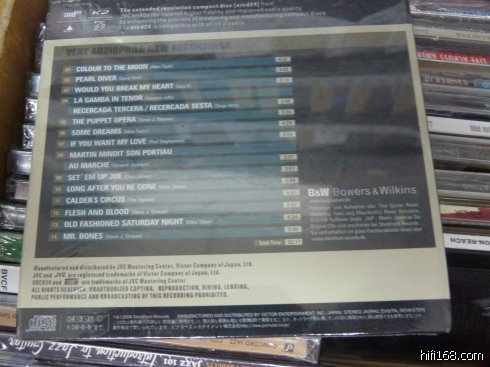

4、说明书全部用双色印刷,而非彩色印刷,外包装采用普通塑封。印刷不够细腻。

于是打开莎拉布莱曼这张,我将前面拆开的BW试音碟与这盘一比,我惊讶了,两盘不同公司的XRCD,中间一圈上印刷的IFPI码竟然一模一样,都是XX11,XX两位我忘记了,最后两位是11。至此,我确定,碟片是假的。

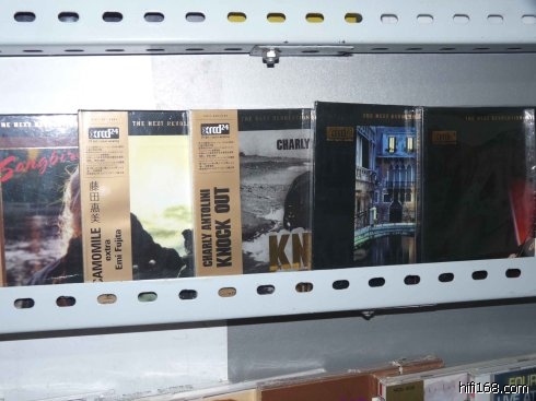

附录:冒死偷拍假货
(91.33 K)
2010/2/11 12:02:41
(101.19 K)
2010/2/11 12:02:41
(100.46 K)
2010/2/11 12:02:41
(93.28 K)
2010/2/11 12:02:41
