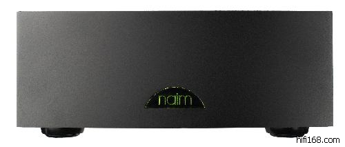

最近买了一台Naim的唱放 Superline. 随机有几个可以调整电阻和电容的插件. 组合可以有十几种, 以针对不同的唱头.
请教大侠们:
理论上讲唱放电阻和电容调整与音色/音量之间的关系到底是怎样的呢?
Naim论坛上的老外们讨论一大堆, 可没有一个能给一个理论上的指导. 只是靠各自的摸索, 每个人的感觉和喜好都不一样. 结果成了一锅粥.
