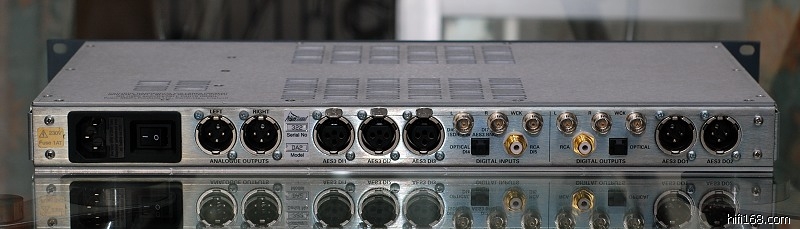

后面板是由左道右分别是模拟输出,数字输入,数字输出,DA2不但可以作为数模转换器,还可以作为数字——数字的整形处理器,这是DA2的一大卖点,因为Prismsound的抗jitte技术是业内的龙头,所以数字新号经过DA2的整形纠正后输出给数字母带记录是最完美的,另外DA2还可以作为系统母时钟输出,以保证母带时钟的同步。
大家留意到中间的那两组BNC的数字输入输出接口吗?这是标准的I2S平衡数字输入输出口左右声道数字信号独立,并且时钟信号也独立,属于仪器级别的数字接口哦~~~一般机器上见不到~~~如果你有他家的AD2才用的上~~~嘿嘿~~

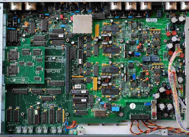

OK,真正的面纱要揭开了:

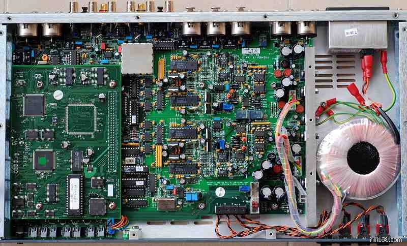

DA2使用的是模拟电源,这是生产时间上决定的,因为90年代开关电源技术还没有太高明,但也有不少人是只忠于模拟电源。DA2 的电路板分为3层,左边最上边一层是数字信号接收、整形、以及数字滤波器。
揭开DSP板,是两片SAA7350单比特流编码器,这是PHILIPS DAC7解码电路里的其中一个重要环节。7350板的下面那密密麻麻的IC阵就是DA2的数字输出转换电路。靠近数字BNC口的铁盒子估计是主时钟电路。
音乐与生活

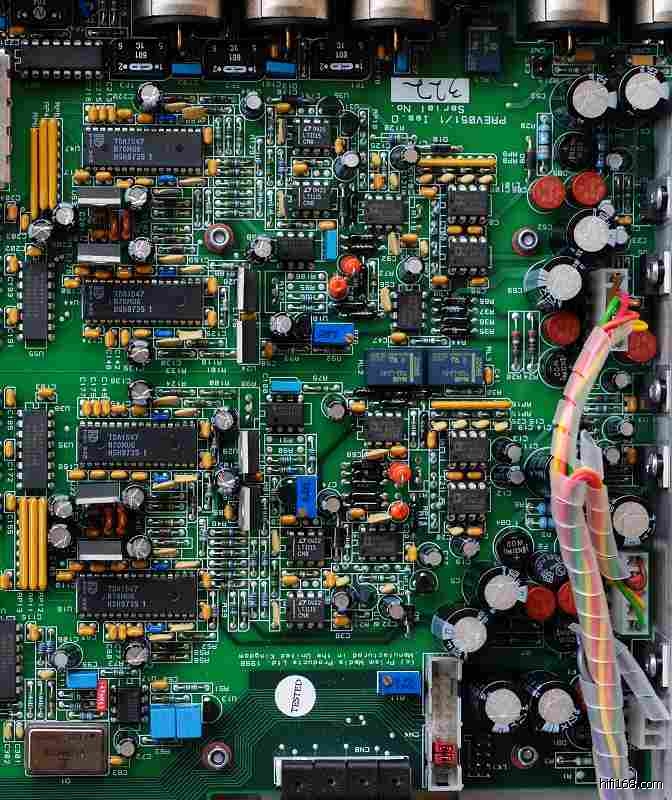

右边的一大半电路就是DA转换电路——PHILIPS TDA1547 共用了4片,IV转换运放是LT1115,电压放大运放是OP275。

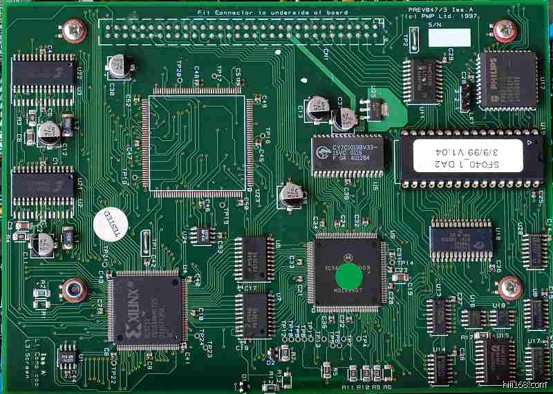

DA2的关键部件DSP板:
90年代初Prismsound已经使用FPGA+DSP作为数字滤波整形了,这是低jitter的关键,每家高端解码器都有自己的独门秘籍,就是这个电路决定了数摸转换的音质。解码IC谁都能买到,这个数字DSP的程序就是自己的秘密~~~~

上面的介绍可以看到,DAC7的组合从89到2000年后SACD的出现都在使用,其中道马兰士的旗舰SACD机SA-1中才使用到4片1547,其实1547使用一片就已经是足够解码立体声信号,为什么使用到4片?我们可以从图片上看到——DSP版上的数字接收IC CS8414使用了两片!SAA7350同样使用了两片,这是典型的全平衡数字信号的设计,但照道理1547用两片已经是全平衡输出了,原因就是动态范围,为了追求更高的动态范围,Prismsound的设计师吧1547做了两倍的叠加才得到了114db的动态范围。当然,从技术指标上DA2不如比他便宜一倍的Orpheus,但这是我见过最豪华的DAC7解码器~~~~可以说是发烧到极致~~~~

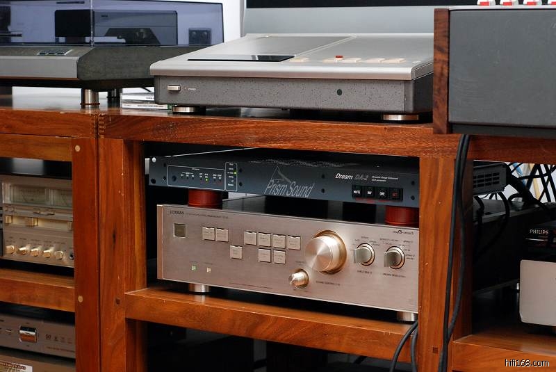

好了,电路看完,说到声音,我的听音系统是比较传统的英国式,TANNOY Turnberry 音箱,前级是英国老牌调音台AMEK BCII,CD机时LUXMAN D500 (同样使用PHILIPS CDM3的光头),CD机以SPDIF接入DA2做解码。参考的LP系统是REVOX 795唱盘+日本transfiguration Spirit MC唱头,LUXMAN C-05唱放前级。

后面板包括了电源开关,以及立体声的模拟输出,7个包含不同传输规范的数字输入接口和数字输出接口.数字输出包括:AES3的XLR输入输出;支持Split96的AES3的XLR输出;IEC958光纤输入输出;IEC958同轴RCA输入输出;75欧姆BNC接口SPDIF-2输入输出;以及75欧姆BNC接口时钟输入输出.
