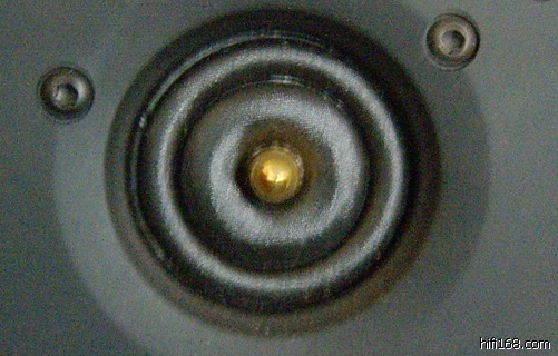

高音喇叭:
仿进口名牌某某型号,中心子弹头。香槟金色的面板与香槟金色的子弹头交相辉映,赏心悦目,少老板说的没有错啊!人见人爱,绝对可以勾起“购买欲”。子弹头可以宣传产品时说是经过精密计算后设计的“扩散锥”,大大改善了高频的指向性,还可以说成是“增加高音膜片的中心固定点,极大的增强了膜片刚性,将分割震动失真降至最低”。神秘的子弹头——高科技的象征。

三个单元的图片:
发三张图不见二张?在来!
