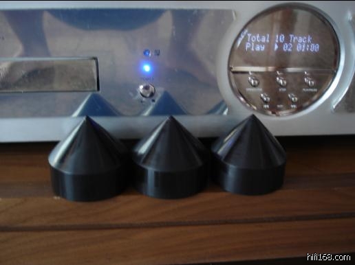

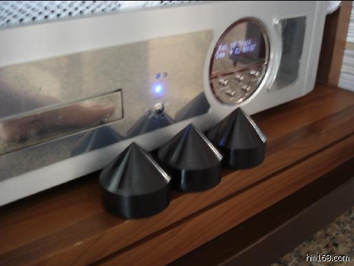

同时撤下了我的乌梅脚钉
撤下了脚钉后,声音厚了一点.

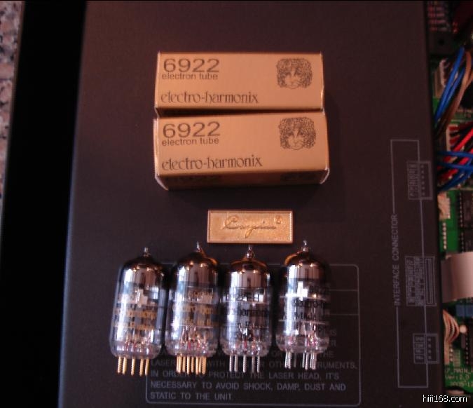

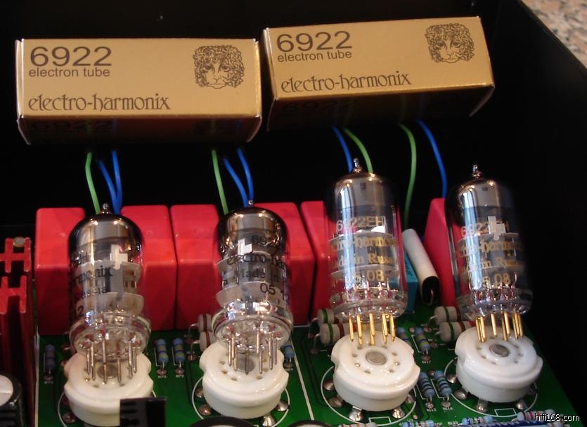

我托我在广州的弟弟买了一对EH6922金脚,他国庆放假回来帮我装上,我由于在外地,今天才听了金脚的声音。
感觉各方面全面的提升了,低音有弹性了,高音纤细,细腻上扬了。
由于两端延伸好了,所以中高也显得不那么突出了,听感上也不那么冲了。
整体变化用一个字形容“滑”。。。整体比以前变滑了,少了毛刺感。
这还是未褒熟的金脚跟已经褒熟的跟机胆比的。要是金脚胆褒熟了后,声音一定更好。
我现在开始喜欢我这套音响了

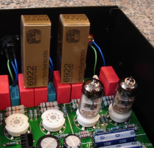

这台斯巴克CDT-17A带平衡输出,如果是用它的非平衡输出最好是将它原机在平衡电路的两只胆拔出来的好处有:1可以减少胆的发热使电路工作性能更稳定。2减少胆对电源资源的损耗和对音频信号的干扰。3可以增加大机内摩机空间等等。
斯巴克CDT-17A的输出电容是采用红威马的电容。红威马电容本身是性价比高、价钱平和声音比较全面所以不少厂家都会用上它。我觉得它用在电源上比较好,如果用在音频通道上虽然全面但是就觉得高频略粗和开叉、延伸不够,中频够厚实就是欠缺圆润,初听还可以听久就觉得它不够耐听。我见过美国版的斯巴克CDT-17A采用的美国贺龙的音乐电容作输出电容。
