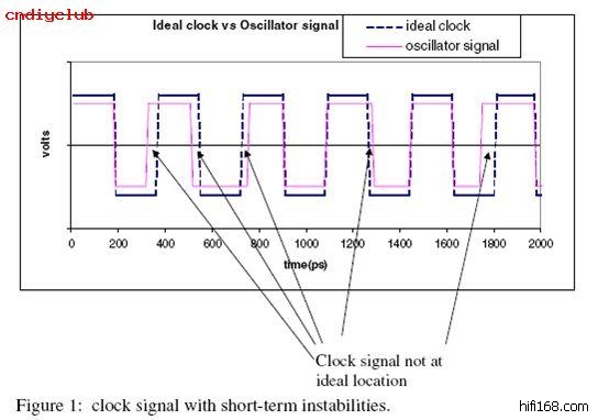

时间准确度可以分为两类:长期准确度和短期准确度。长期准确度是指时钟频率偏离绝对值的多少,一般用ppm(百万分之多少)来表示。石英晶体振荡器可以很容易地达到几十ppm到1个ppm以下的准确度。长期准确度对声音不会造成可闻的影响。短期准确度也就是抖动(jitter),它是一种时钟相位瞬态的变化,如图所示:
Jitter的测量一般使用真实时钟信号抖动的时间来衡量,一般用到的单位是ps(10的负12次方秒)或ns(10的负9次方秒)。测试的指标还可以详细分为周期抖动(Period jitter)和绝对抖动(Absolute jitter)。
