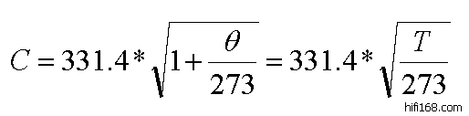

4  温度和听感的关系
        由于温度和声波有一定的关系,所以在试听室的温度需保持稳定
        气温θ在±30℃以内时,空气的声C速与气温θ有如下近似的关系:
(1)
        气温θ在±30℃以外时,空气的声C速与气温θ有如下近似的关系:
式中:T—空气的绝对温度(开尔文);
                    θ—空气的摄氏温度(℃),θ≈T-273**
        在工程计算中,一般按θ=20℃(293K)计,这时空气中声速约为343米/秒(再粗略一点可按340米/秒计)。
        从上式中得出:
        当空气温度在25℃时,声速是346米/秒
        当空气温度在30℃时,声速是349米/秒
        当空气温度在35℃时,声速是352米/秒
        按工程计算的20℃,声速是343米/秒时比率,25℃是99.13%,30℃是98.28%,35℃时是97.44%。笔者通过开空调,将温度控制在28℃时,主观听感上高低频明显减弱,声音发闷,没有节奏感,呆板。由此可知室内的气体温度需保持在25℃或以下才确保电声设备达到设计初衷的发挥。且24℃~25℃也是人身舒适的温度,可以长时间聆听,按照最理想还原电声设备本质的想法,25℃时是最接近电声设备原本的设计。

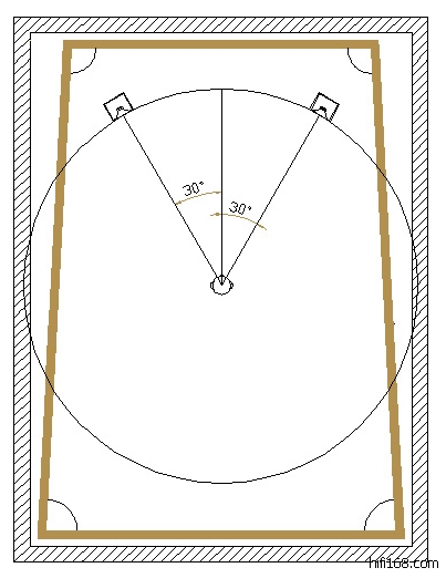

6  扬声器箱的摆放
        在声源等效中心的距离小于混响半径r的地方,其直达声将占主要成分;大于r的地方混响声能将占主要成分,在混响半径范围内,更容易发现电声产品的问题,这实际是发烧友(即电声爱好者)常说的摆位问题。
        两个扬声器的轴心在不同水平面时,整个声场往低处方向,声场的构成比较混乱,乐器高低定位错乱走偏,声像散大,未能达到点发声,管弦乐团像分开左右两组演奏一样,未能形成立体声应有的三维空间。

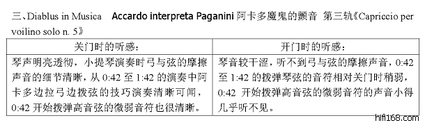

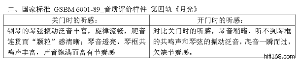

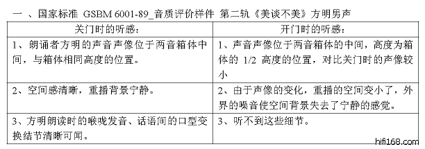

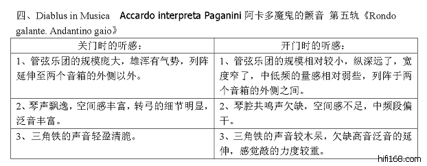

7  实际听感
        时间:上午9:30-11:30。测试节目源:
        1) 国家标准 GSBM 6001-89_音质评价样件
        2) Diablus in Musica  Accardo interpreta Paganini 阿卡多《魔鬼颤音》
        利用空调,将温度控制在24℃,湿度在49%,倾听开门与关门的音质区别:
